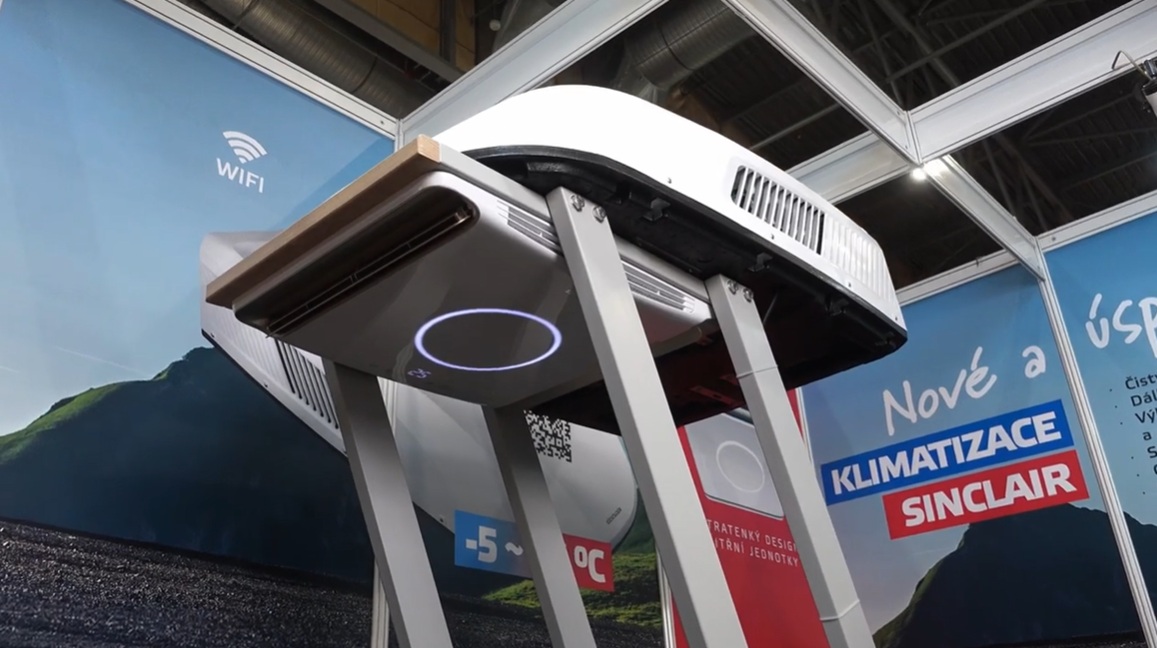

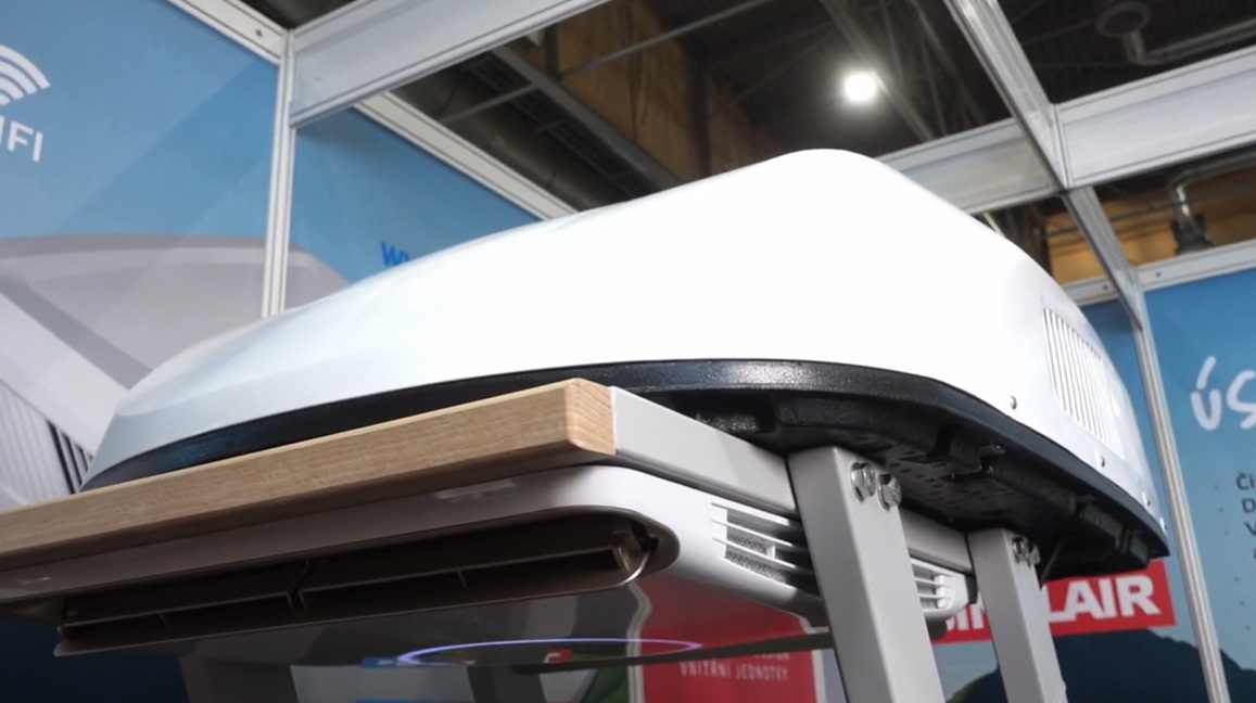

„Dodatečná montáž není až tak nic složitého. Nejjednodušší je varianta, kdy vůz má střešní okénko 40×40 cm. Okno se demontuje a otvor se využije pro montáž střešní klimatizace, resp. pro propojení mezi venkovní a vnitřní jednotkou. Na otvor na střechu se pokládá montážní rám, který zajistí izolaci, vzduch se propojuje podle tloušťky střechy polystyrenovým tubusem a pak už je jen vnitřní jednotka, které distribuuje vzduch. To, že přijdete o střešní okénko je samozřejmě fakt, který vnímáme,“ konstatuje Sklář.
Do vnitřní jednotky je zabudováno LED světlo. Jednotka se ovládá buď dálkově nebo dotykově, ale také je možnost ovládání pomocí aplikace přes WIFI. A karavan si můžete vychladit podle potřeby. Doložná váha je dnes 32 kg, to umožňuje namontovat tuto klimatizaci skoro na každé auto.

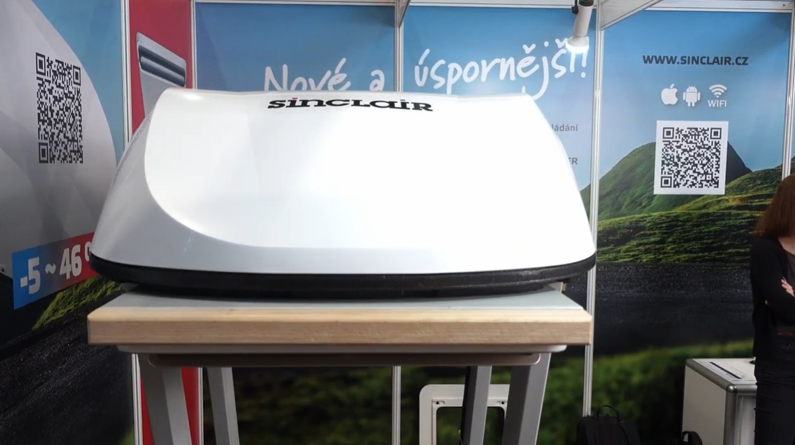

„Pevná klimatizace je rozhodně komfortnější. Chladí a topí. Uvnitř vozu nezabírá skoro žádné místo ve srovnání s mobilní klimatizací s půdorysem cca 40×40 cm a nepotřebujeme řešit tu problémovou trubku s odpadním teplem. Samozřejmě je to i otázka ceny. Pevné klimatizace stojí od 40 do 50 000 Kč podle výkonu, mobilní klimatizace můžete pořídit za 10 000 Kč. Tedy je to na rozhodnutí a možnostech každého zákazníka. Většina ale dnes volí komfortnější pevné klimatizace,“ uzavírá Sklář.
Komfortní pevná klimatizace Sinclair pro karavany. Možnost i dodatečné montáže. Foto estav.tv
