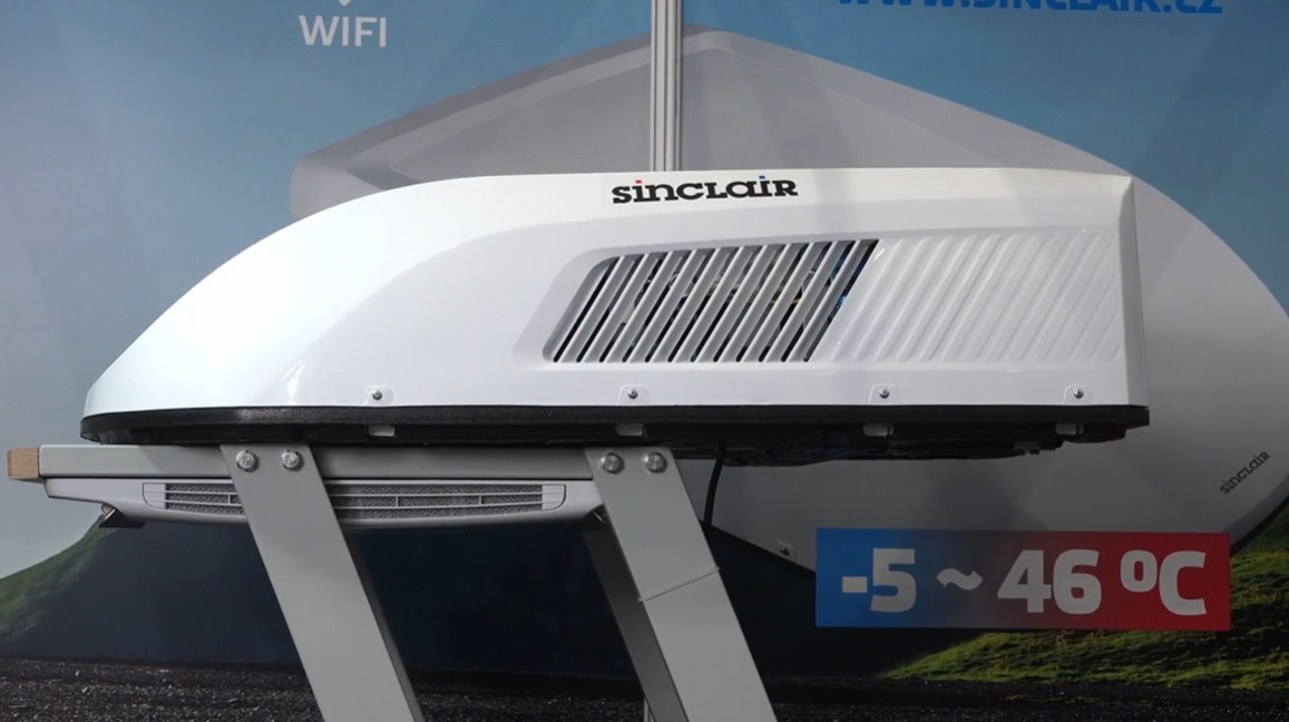

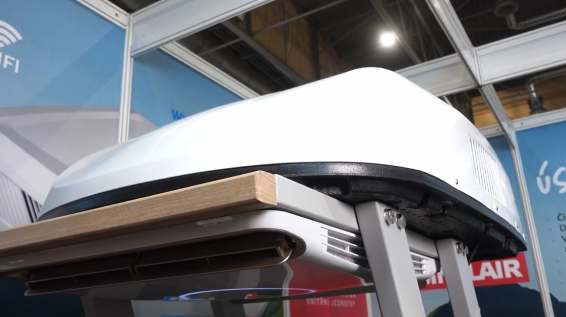

Klimatizace pro karavany se od klimatizací pro budovy liší

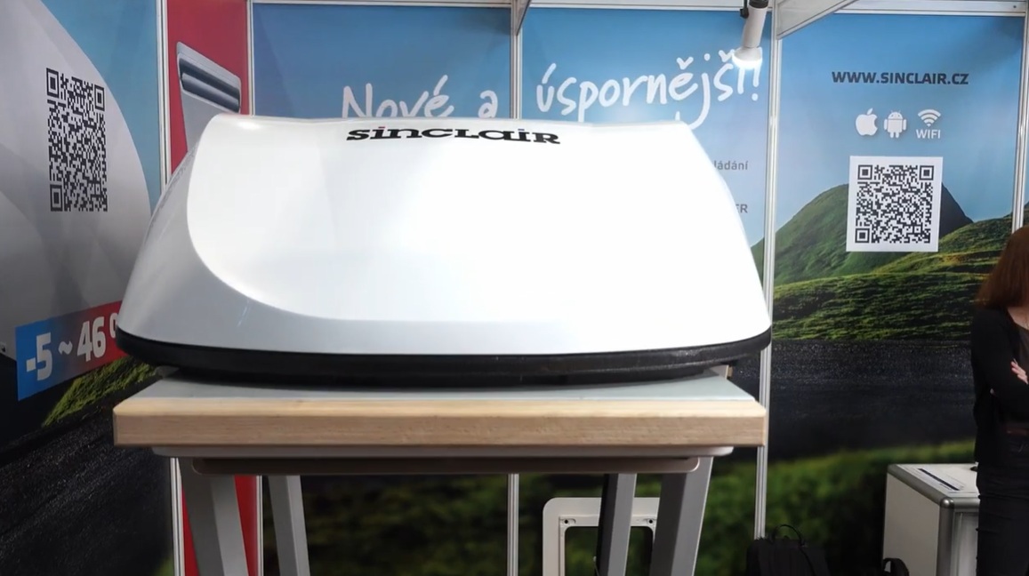

Klimatizace pro karavany se od klasických bytových klimatizací liší především konstrukcí uzpůsobenou pro mobilní prostředí, nižší hmotností, specifickým napájením a způsobem instalace. Tedy ano, liší se.
„Tady se jedná o v podstatě monoblokový systém, venkovní jednotka je na střeše karavanu a je vzduchově propojena s vnitřní jednotkou v interiéru. Vzdálenost mezi nimi je vlastně jen tloušťka střechy. Zajímavostí je, že umí vychladit až 12metrová auta. Máme 2 výkonové modely 2,5 kW a 3,5 kW v chlazení. Pro vozy, které nemají svoji klimatizaci, máme tedy řešení a jsme schopni je vychladit,“ říká Zdeněk Sklář.

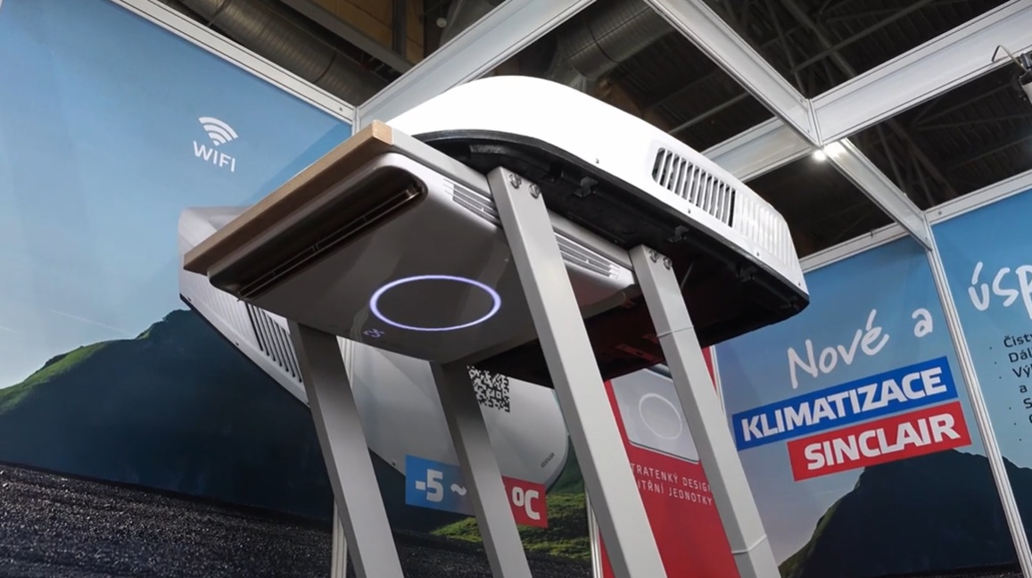

Zatímco domácí klimatizace split jsou navrženy pro trvalý výkon a maximální efektivitu v pevných objektech, karavanové jednotky musí odolat otřesům, vibracím a prioritou je minimalizace a energetická úspora odpovídající instalaci v karavanu. Nová vnitřní jednotka Sinclair překvapí právě svým ultratenkým designem – šetří tak místo, kterého v karavanu nikdy není nazbyt. Klimatizace disponuje režimy chlazení i topení; své vysněné počasí si tak můžete odvézt s sebou, ať už jedete kamkoli.
Klimatizace pro chlazení, vytápění i odvlhčení
„Klimatizace v budovách vyžadují napájení z elektrické sítě 230 V, což u karavanů nemusí být zajištěno. Klimatizace jsou určeny pro 220 V střídavého proudu. Zákazníci velmi často navštěvují kempy, kde jsou napájecí stojany, tam napájení neřeší. Klimatizace je v inverterovém provedení, tj. má sníženou spotřebu energie a pokud máte dobrý měnič napětí z 12 V na 220 a kvalitní baterii, můžete zastavit i v divočině a vychladit si auto na příjemnou teplotu pro pobyt nebo spánek,“ říká Zdeněk Sklář a doplňuje: „Jedná se o regulérní klimatizaci s tepelným čerpadlem, která umí chladit i topit do venkovní teploty −5 °C. Při nižších teplotách pomalu ztrácí výkon.“
