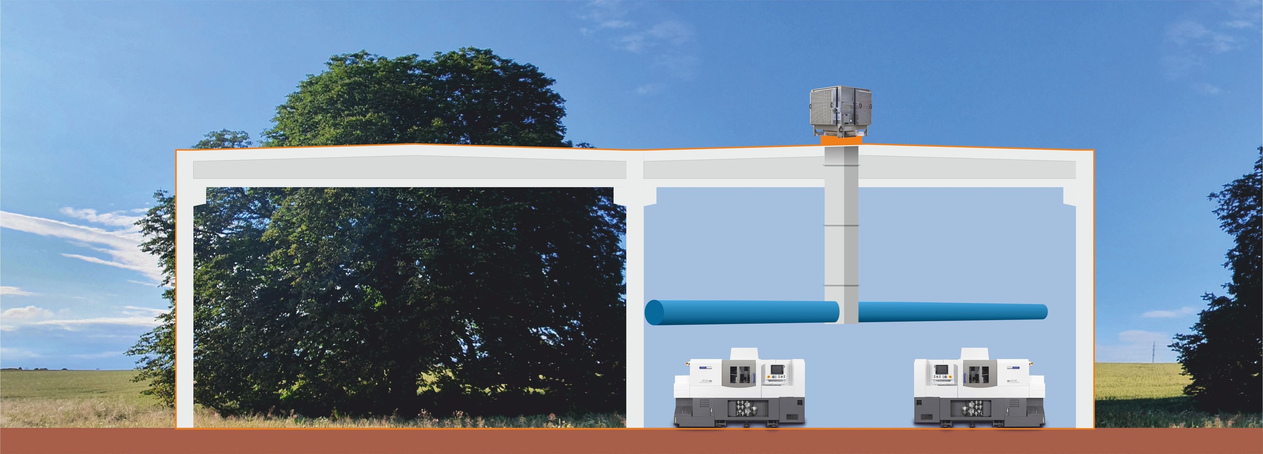

Obrázek 1: Zelená barva nad hlavou, šumění listí a zpěv ptáků by mohly v hale vytvářet příjemné prostředí pro práci.

Z hlediska teoretického návrhu by bylo možné uvažovat o využití stromů jako chladicího systému v průmyslových halách. Stromy by vytvořily příjemné pracovní prostředí, přirozenou zeleň a vizuální komfort. Nicméně praktické aspekty, jako je prostorová náročnost, údržba (listí, hmyz, ptactvo) a omezení pro výrobní technologie, činí tuto variantu obtížně realizovatelnou.

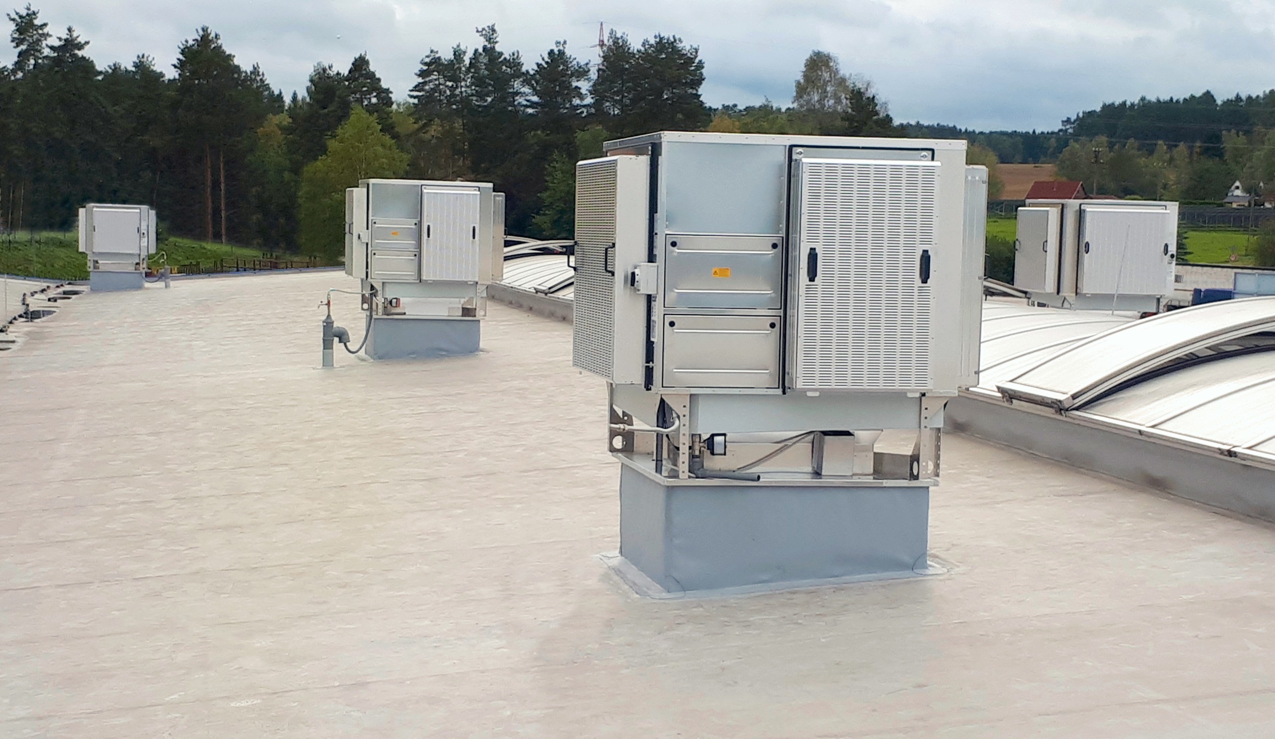

Adiabatické chladicí jednotky CoolStream využívají stejný fyzikální princip jako stromy – odpařování vody – avšak v koncentrované a řízené formě. V horkém letním dni dokáže jedna jednotka odpařit 100–150 litrů vody za hodinu, což při desetihodinovém provozu znamená 1 000–1 500 litrů vody denně. Tento objem odpovídá chladicí energii 700–1 100 kWh.
Jedna jednotka CoolStream tak poskytuje chladicí výkon srovnatelný se čtyřmi vzrostlými stromy. Pro typickou průmyslovou halu o rozměrech 30 × 85 × 10 m jsou doporučeny tři jednotky, které dohromady nahradí přibližně 12 stromů. Na rozdíl od stromů jsou jednotky kompaktní (1,5m hliníková krychle), instalují se mimo halu a do vnitřního prostoru je veden pouze distribuční systém chlazeného vzduchu.
Čistota a hygiena provozu adiabatických jednotek CoolStream
Jednotky CoolStream jsou vybaveny pokročilým systémem automatického udržování čistoty a hygieny vodního hospodářství, který zajišťuje bezpečný a bezproblémový provoz i při dlouhodobém používání. Systém pravidelně monitoruje kvalitu vody a provádí automatické proplachování, čímž zabraňuje usazování minerálů, růstu mikroorganismů a tvorbě biofilmu. Celá konstrukce ve spolupráci se systémem řízení jednotky vytvářejí několik vrstev hygienických barier, které společně brání růstu mikroorganismů i jejich přenosu do distribuovaného vzduchu. Díky tomu je zajištěna vysoká kvalita vyfukovaného vzduchu bez kontaminace, což je pro pobytové a pracovní prostory velmi zásadní. Celý proces probíhá během letního chladicího období bez zásahu obsluhy, což výrazně snižuje nároky na údržbu a eliminuje rizika spojená s případným zanedbáním údržby ze strany provozovatele.

Obrázek 2: Adiabatická chladicí jednotka CoolStream umístěná na střešní podsadě – do haly prostupuje střechou jen distribuční systém chlazeného vzduchu.

Obrázek 3: Srovnání hal s rozdílnými přístupy ke způsobu snižování vnitřní teploty. Vlevo by bylo příjemnější trávit dovolenou. Vpravo je snazší organizovat průmyslovou výrobu.
