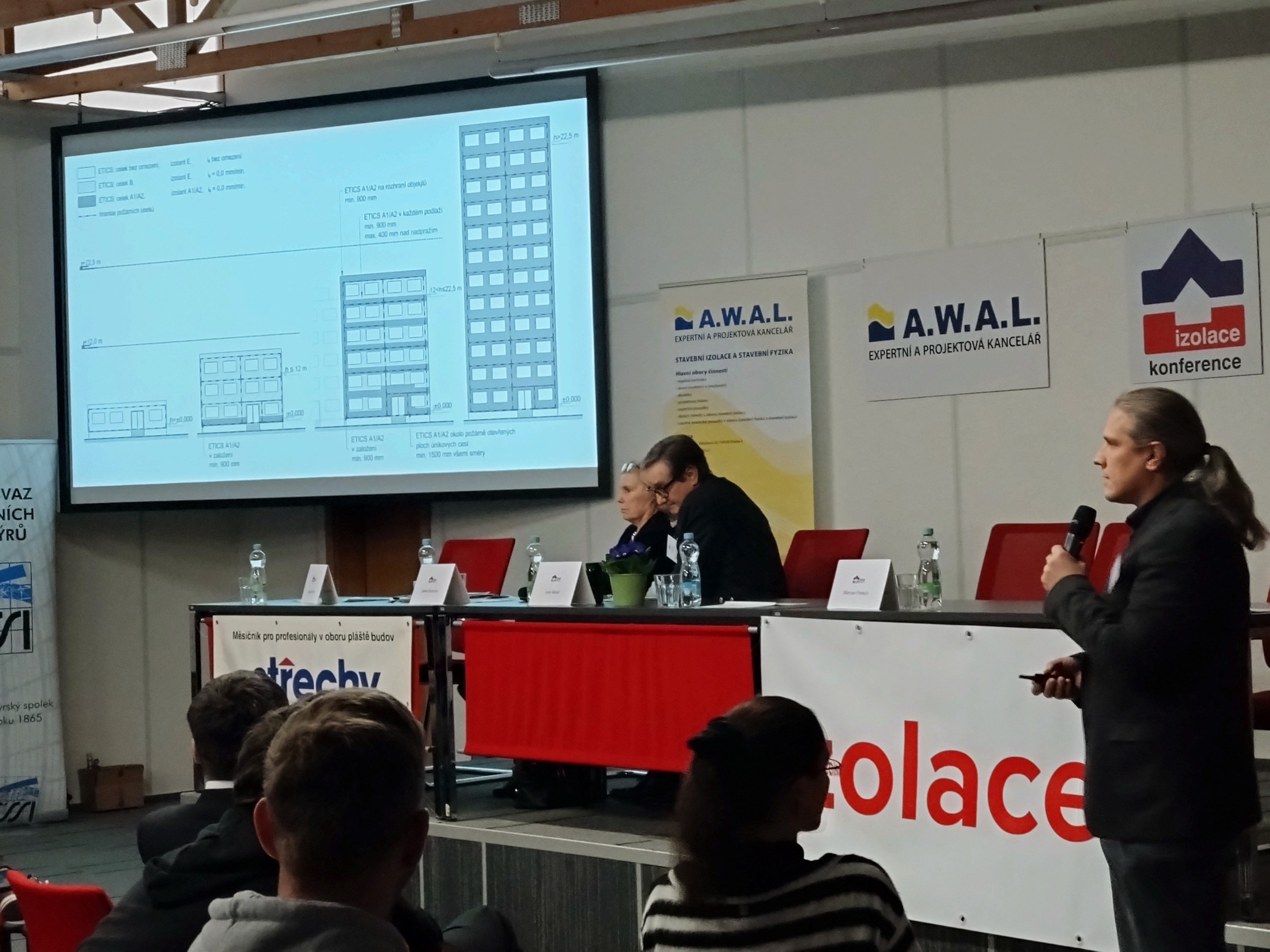

V dopolední sekci vystoupil například Petr Hejtmánek z Univerzitního centra energeticky efektivních budov (UCEEB) při ČVUT Praha, aby připomněl normu o dřevostavbách ČSN 73 0802 ve vztahu k fasádám a odstupovým vzdálenostem. Konkrétně představil rozborový úkol UCCEB, jehož cílem bylo identifikovat nedostatky požárních požadavků.

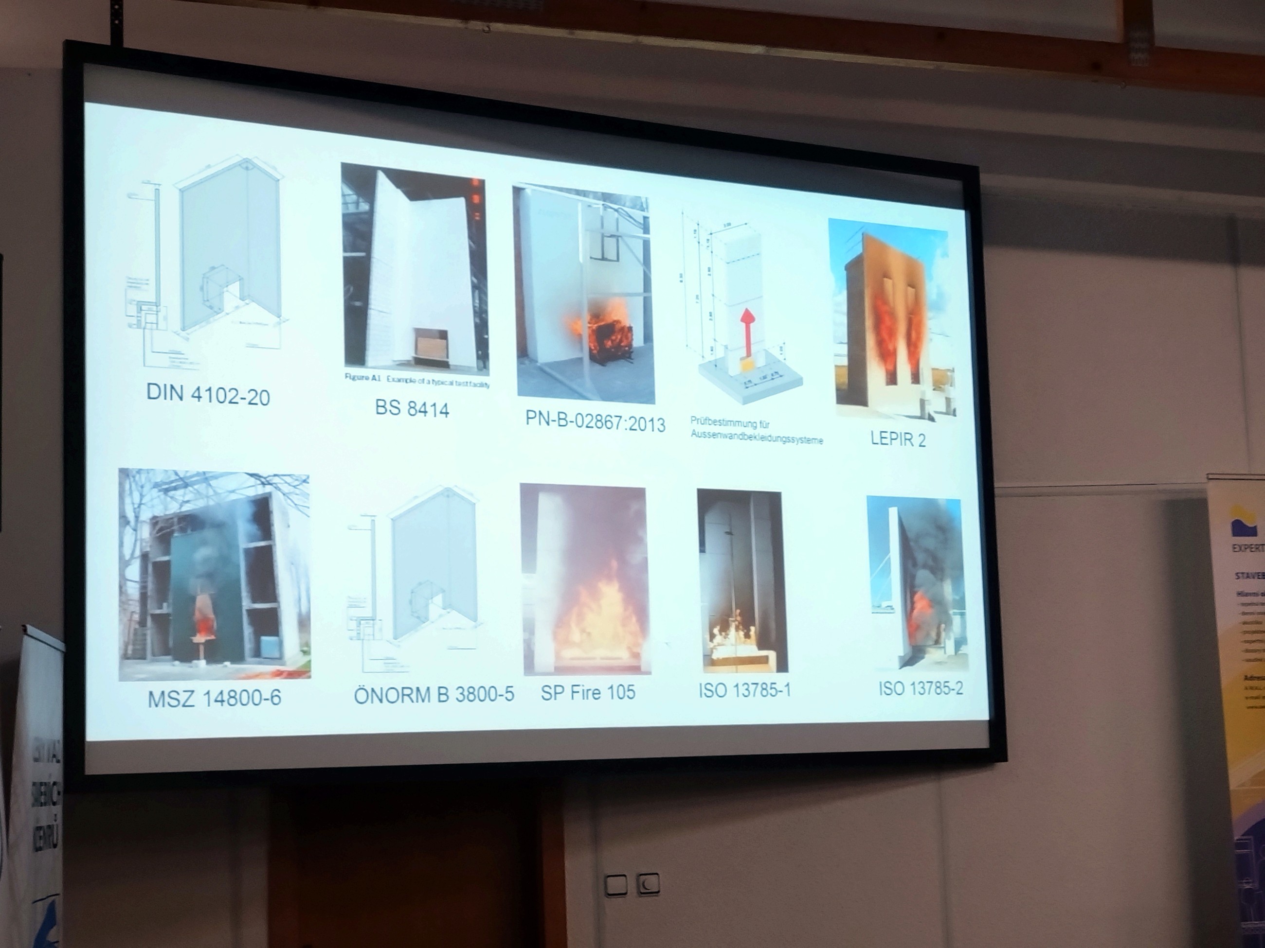

„Řešení úkolu kombinuje analýzu českých i zahraničních předpisů, rešerši dostupných experimentálních poznatků, hodnocení praktických aplikací ETICS a soubor velkorozměrových požárních zkoušek provedených podle pracovní verze připravované evropské metodiky,“ uvedl a představil všechny výše uvedené zdroje [2], a to včetně obrazové dokumentace.

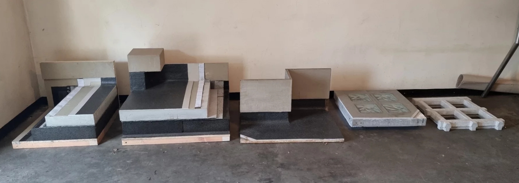

Kontaktní zateplovací systémy (ETICS) jsou v České republice požárně posuzovány zejména podle ČSN 73 0810:2016. Rozborový úkol představil návrhy na úpravu požadavků na požární pruhy, jež omezují vertikální šíření požáru po fasádě a řešil i pravidla pro zdvojené zateplení. Poodhalil také evropské přístupy a požadavky české legislativy, včetně nové Přílohy K normy ČSN 73 0802 ed. 2 + Z1 (2025) s možností použití pásů DP2 u dřevostaveb s požární výškou nad 12 metrů. Podrobněji tento problém rozebírá Petr Hejtmánek v článku na TZB-info [3].
„Pro zdvojené zateplení se jako prakticky proveditelné a požárně účinné ukázalo řešení obalení původního ETICS vrstvou z izolantu A1/A2 (min. 50 mm) s lokálními bariérami v oblasti otvorů; zkouška ZK5 potvrdila eliminaci šíření požáru i příznivé chování z hlediska odkapávání a žhnutí. Doporučuje se proto, aby norma umožnila bez nutnosti dalšího zkoušení obě varianty: (a) klasické řešení s pruhy procházejícími celou tloušťkou i původní vrstvy a (b) obalení původního ETICS nehořlavou vrstvou za definovaných limitů (např. maximální tloušťka původního ETICS a povinná kontrola kvality původního provedení),“ dodal v závěru své přednášky Petr Hejtmánek a připomněl rovněž nutnost řešit eliminaci odkapávání (zejména) v prostoru únikových cest a nad vodorovnými konstrukcemi, které mohou iniciovat další šíření požáru.

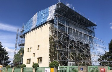

Rekonstrukce střešních plášťů historických budov

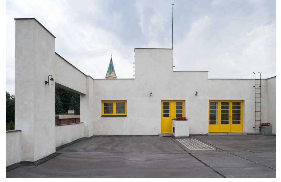

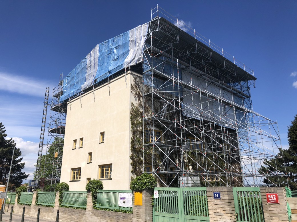

„Téma, které neomrzí,“ říká s úsměvem na úvod své přednášky Marek Novotný, který se tématu věnuje celý svůj profesní život. Obyčejně od něj slýcháme spíše nářky na úroveň rekonstrukcí, ale v případě proslulé Müllerovy vily, postavené mezi lety 1928 až 1930 podle návrhu Adolfa Loose, zcela netradičně chválil. Důvod byl jednoduchý. Na rekonstrukci střešních plášťů zde pracovali skuteční profesionálové – tým lidí z fakulty architektury, společně s inženýry a památkáři a samozřejmě také se zručnými řemeslníky a restaurátory.
„Tehdejší sanační zásahy odpovídaly době svého vzniku. Bedničkový monolitický strop byl překryt olověným plechem, na něj byla uložena betonová deska vyztužená rabicovým pletivem a následovala vrstva z přírodního litého trinidadského asfaltu. Krátké epizody oprav prováděné až do devadesátých let byly završeny postupným ukládáním vrstev lepenek a betonu s dlažbou. Dnes víme, že ve skladbě chyběla parozábrana a dostatečná tloušťka tepelné izolace a docházelo tak ke kondenzaci. Ta měla vliv na zborcení dřevěných bedniček stropní konstrukce a postupnou degradaci střešní skladby,“ popsal stav budovy Marek Novotný a ukázal fotografie, kde jsou již původní skladby plochých střech kompletně odstraněny a nahrazeny novými. Nicméně přes veškerou snahu dřívější sanace nebyly úspěšné a po čase opět docházelo k zatékání a během přívalových dešťů i k vytopení prostor pod terasou.
„Bylo nutné provést sondy na terase a střeše s cílem zjistit skladbu střech a jejich návaznost na okolní konstrukce a sklobetonový světlík. V první sondě, mezi rohem světlíku a stávající vpustí, bylo ve skladbě zastiženo množství nezadržitelně přitékající vody. Sondou vedenou až pod hydroizolační povlak bylo zjištěno, že v místě spáry mezi světlíkem a litým asfaltem je hydroizolace zcela přerušena. Následná diagnostika sklobetonového světlíku v ploše terasy dospěla k závěru, že stávající hydroizolační povlak není propojen s konstrukcí světlíku, kde hydroizolační vrstva naprosto chybí,“ dodal Marek Novotný, ukázal fotografie hotového díla a odkázal ještě na komplexní postup popsaný na stránkách FA ČVUT [4]
