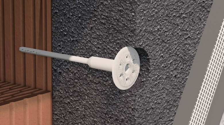

Při návrhu zateplovacích systémů ETICS bývá talířová hmoždinka často vnímána jako univerzální řešení. Praxe ale ukazuje, že právě zjednodušený pohled na kotvení bývá jednou z příčin pozdějších poruch fasád. O spolehlivosti systému totiž nerozhoduje pouze typ použité hmoždinky, ale především kvalita podkladu, správný návrh kotevního plánu, způsob montáže a skutečné zatížení konstrukce.
Talířové hmoždinky jsou určeny primárně k upevnění tepelněizolačních desek. Pokud je však potřeba do zateplené fasády kotvit markýzy, zábradlí, klimatizační jednotky, osvětlení nebo další zatěžované prvky, musí být zatížení bezpečně přeneseno až do nosné konstrukce. V takových případech univerzální přístup nefunguje a je nutné zvolit specializované řešení.
Důležitým nástrojem pro správný návrh jsou výtažné zkoušky. Ty ověřují skutečnou únosnost podkladu přímo na stavbě a mohou odhalit oslabené zdivo, nehomogenity materiálu nebo rozdíly oproti projektové dokumentaci. Na základě naměřených hodnot lze přesně stanovit vhodný typ i počet kotev. Společnost EJOT zároveň nabízí odbornou podporu při návrhu kotvení včetně provádění výtažných zkoušek přímo na stavbě.
Počet kotev přitom nelze jednoduše převzít z jiné realizace. Ovlivňuje ho výška budovy, zatížení větrem, lokalita, typ podkladu i požadavky konkrétního ETICS systému. Stejně důležitá je volba mezi povrchovou a zapuštěnou montáží. Zatímco povrchová montáž přináší rychlejší realizaci, zapuštěné kotvení pomáhá omezit tepelné mosty i viditelné prokreslování kotev na fasádě.
Klíčovou otázkou proto není „Jakou hmoždinku používáme běžně?“, ale „Jaké zatížení musí fasáda přenést a jaké řešení je pro danou aplikaci nejvhodnější?“. Právě odpověď na tuto otázku rozhoduje o dlouhodobé funkčnosti, energetické efektivitě a životnosti celého zateplovacího systému.
