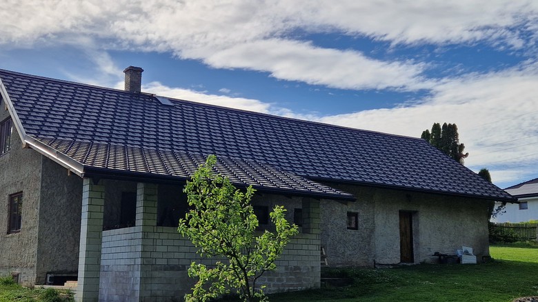

Střešní krytina SOLAR představuje inovativní řešení podobné běžné betonové nebo pálené krytině, avšak s výrazně nižší hmotností. Ve srovnání s betonovou krytinou je SOLAR o 80 % lehčí, přitom její vlastnosti jsou na stejné úrovni. S hmotností pouhých 7,5 kg/m² nevyžaduje vyztužení krovů, což přináší významné úspory jak při nových stavbách, tak při rekonstrukcích starších objektů.
BEQ Solar - střešní taška z produkce nástrojářské firmy z Hlinska. Tento systém nedávno úspěšně obhájil světový patent a získal Evropské technické posouzení (ETA-24/1041).
Čím je systém zajímavý:
  • Technologie 3v1: Šablona má integrovaný lisovaný výstupek, který slouží jako kotevní patka pro FVE profily, pochozí bod (nosnost 120 kg) a plnohodnotná protisněhová zábrana.
  • Absence invazivních zásahů: Solární profily se montují přímo na tašku, čímž zcela odpadá rozebírání krytiny a kotvení do dřevěné konstrukce.
  • Extrémní odlehčení statiky: Plošná hmotnost systému činí pouhých 7,5 kg/m², což řeší problémy s únosností u starších sanovaných objektů.
