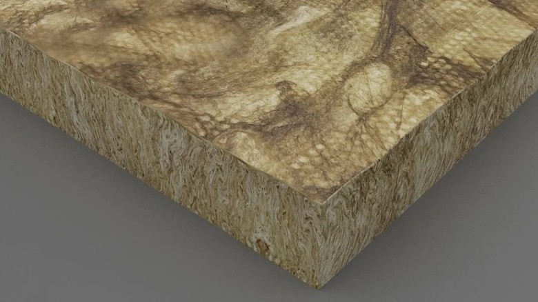

URSA TECTONIC: Nová generace minerální izolace pro stropy a stěny
Vyšší standard tepelné i akustické ochrany a velmi snadná montáž? To je minerální izolace URSA TECTONIC UPh/Vv.
Díky inovativní výrobní technologii se speciálním uspořádáním vláken má materiál pevnější a hustší strukturu, která zajišťuje lepší izolační vlastnosti i vyšší mechanickou odolnost.
Izolace dosahuje součinitele tepelné vodivosti λD 0,035 W/m·K, je nehořlavá (třída reakce na oheň A1) a účinně omezuje šíření hluku. Vyrábí se z recyklovaného skla a křemičitého písku, čímž podporuje udržitelnější výstavbu.
URSA TECTONIC UPh/Vv je určená pro vnitřní izolaci stropů a stěn, je pevná, tuhá a dlouhodobě stabilní. Desky se snadno řežou a lze je velmi snadno instalovat lepením či mechanickým kotvením. Navíc mají desky z jedné strany kašírovanou bílou netkanou sklotextilii. Díky ní nejsou nutné další povrchové úpravy, což urychluje realizaci.
Materiál je zároveň vodoodpudivý a paropropustný, takže pomáhá udržovat optimální vlhkostní režim konstrukce. Výsledkem je vyšší komfort bydlení, nižší tepelné ztráty, lepší akustika i dlouhodobě spolehlivé řešení pro moderní stavby.
