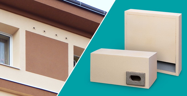

Při revitalizacích a zateplování budov je stále častěji nutné řešit ochranu rorýsů a netopýrů. Budky do zateplení RETEK pomáhají vytvořit náhradní hnízdní a úkrytové prostory přímo v systému ETICS.
Rorýs obecný i všechny druhy netopýrů patří mezi zákonem chráněné živočichy. Při revitalizacích a zateplování budov je proto nutné řešit také zachování nebo náhradu jejich hnízdních a úkrytových míst. Ochrana rorýsů a netopýrů není možnost, ale povinnost. Řešením jsou budky integrované přímo do systému ETICS, které vytvářejí náhradní prostory bez narušení vzhledu fasády a vzniku tepelných mostů.
Budky RETEK jsou vyráběny z extrudovaného polystyrenu a navrženy pro snadné zabudování do kontaktního zateplovacího systému. Pro rorýse jsou vybaveny vletovým otvorem s destičkou v imitaci kamene, která přirozeně splývá s finální fasádou, přičemž vnitřní podlaha budky je zpevněna stěrkou. Budky pro netopýry využívají speciální stěrku se zvrásněným povrchem, která usnadňuje jejich pohyb, zavěšení uvnitř budky i průlez do stávajících dutin. V nabídce jsou varianty pro rorýse i netopýry v několika velikostech podle požadavků projektu.
Novinkou jsou budky řady PLUS se zesílenou čelní stěnou z materiálu PURENIT. Toto řešení bylo vyvinuto jako účinná ochrana hnízd proti dravým ptákům, protože materiál nelze proklovat ani poškodit. Nabídku doplňují také zaatikové budky určené pro ploché střechy.
Budky do zateplení RETEK jsou praktickým řešením pro náhrady hnízdění rorýsů a úkrytů netopýrů při revitalizacích a zateplování budov. Jde o malý stavební prvek s velkým dopadem, který se díky integraci do systému ETICS stává přirozenou součástí fasády.
