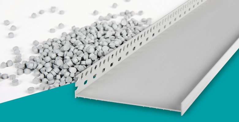

Zakládací PVC profil RETEK slouží k založení tepelněizolačních desek v kontaktním zateplovacím systému ETICS. Stal se plnohodnotnou náhradou hliníkových profilů se zaměřením na eliminaci tepelných mostů, přesnost založení i dlouhodobou odolnost fasádního systému. Nabízí funkční a ekonomicky výhodnější řešení, proto se stále více prosazuje na trhu.
K jeho výrobě se používá kvalitní a houževnaté PVC z regranulátu, odolné vůči alkáliím, UV záření i mechanickému namáhání. Materiál navíc neobsahuje stabilizátory na bázi olova a odpovídá současným technickým i environmentálním požadavkům.
Konstrukce profilu je navržena s důrazem na pevnost a rozměrovou stabilitu. Díky zesílené „T“ hraně u šířek 140 až 200 mm vykazuje vyšší tuhost, omezuje průhyby při montáži a umožňuje stabilní založení izolačních desek do přesné roviny. Vyrábí se v šířkách 83-203 mm.
Zakládací PVC profil RETEK eliminuje vznik tepelných mostů, ke kterým dochází při použití kovových profilů. Zároveň chrání systém proti mechanickému poškození, zamezuje vzlínání vlhkosti, podporuje účinný odvod vody z povrchu ETICS a přispívá k esteticky čistému zakončení pohledově exponované soklové části stavby.
Je součástí kompletní zakládací sestavy, do níž patří i nasazovací profil s nepřiznanou okapnicí a tkaninou zajišťující plynulé napojení armovací vrstvy a účinný odvod vody ze systému, spojky zakládacích profilů, vymezovací podložky a zatloukací hmoždinky pro přesné řešení detailu i na méně rovných podkladech.
