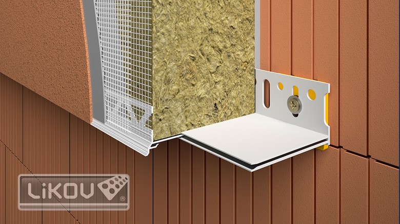

Soklové a zakládací lišty, ať už hliníkové nebo plastové, plní v tomto detailu tři základní funkce. Slouží k přesnému založení izolantu do roviny, chrání spodní hranu izolace proti poškození a zajišťují odvod dešťové vody z plochy fasády.
Pro spolehlivý odvod vody je nutné soklový profil doplnit o plastovou okapnicovou lištu. Z pohledu tepelně technického posouzení detailu je vhodné navrhovat založení ETICS pomocí plastové zakládací sady, která oproti hliníkovým profilům omezuje vznik lineárního tepelného mostu v oblasti soklu.
Zakládací sadu z PVC tvoří soklová lišta LW-L a přechodová lišta LW-206. Tuto sadu jsme doplnili o nový výrobek soklovou lištu LW-L2 se zdvojeným spodním ramenem. Díky třem základním kombinacím LW-L2 a LW-206 je sada vhodná pro tepelné izolace tloušťky 80-230 mm.
Přechodovou lištu LW-206 je možné použít i samostatně pro napojení soklové a fasádní části, kde se liší tloušťky izolantu. Lišta LW-206 se vloží mezi izolanty a zatáhne do lepidla. Okapnice zajistí efektivní odvod vody.
Novinkou v sortimentu plastových okapnic je nacvakávací lišta LE-C. Doplňuje systém s hliníkovou zakládací lištou LO vedle stávajících variant LE-G a LE-V. Zajišťuje napojení zakládacích lišt v jedné rovině, spolehlivé spojení s izolantem a rychlou montáž.
Správně provedený detail založení ETICS může rozhodovat o životnosti a funkčnosti celého zateplovacího systému. Novinky LW-L2 a LE-C výrazně zjednodušují práci, zkracují čas realizace a přinášejí spolehlivé systémové řešení.
