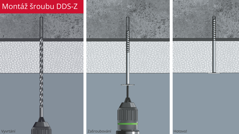

Ocelový šroub s povrchovou úpravou Duplex se vyznačuje vysokou odolností vůči korozi v prostředí C1–C3, což zajišťuje dlouhou životnost kotvení i v náročnějších podmínkách. Samořezný závit umožňuje montáž bez použití hmoždinky, což šetří čas i náklady na materiál. Instalace je maximálně jednoduchá – stačí vyvrtat otvor, zašroubovat, a je hotovo.
Krátká kotevní hloubka 25 mm a průměr vrtaného otvoru 6 mm výrazně usnadňují práci zejména v místech, kde není prostor pro hlubší kotvení. Standardní barva hlavy je bílá, s možností barevného provedení na přání, takže šroub snadno zapadne do vzhledu interiéru nebo technických prostor.
