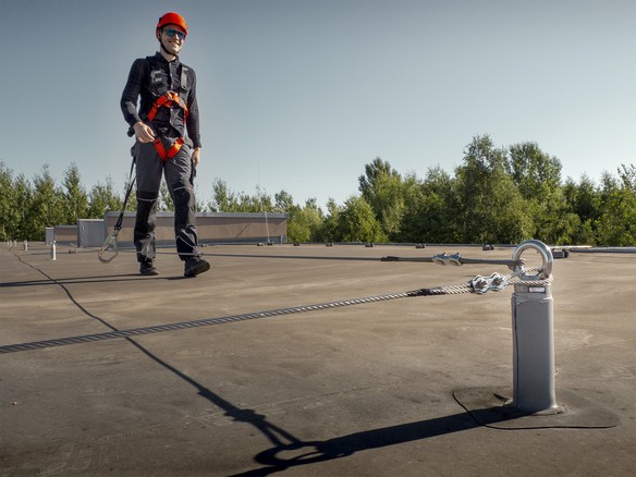

Lanový × bodový
  • Lanový záchytný systém – kotvicí body jsou propojené nerezovým nebo textilním lanem. Rozsah obslouženého prostoru definují jednotlivé úseky s příslušnou délkou jistícího lana. Vhodný pro velké střechy.
  • Bodový záchytný systém – jednotlivé kotvicí body. Rozsah obslouženého prostoru určuje poloměr kružnice. Vhodný pro menší a členité střechy.
