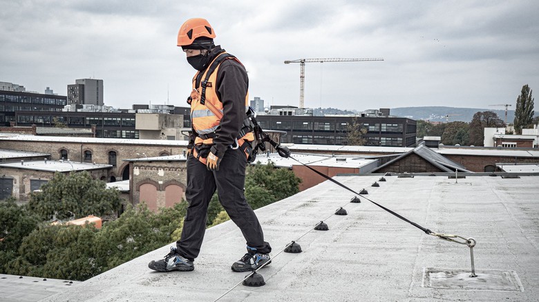

Z čeho se záchytný systém skládá?
Na střeše:
  • Lanový systém:
    • koncové / rohové kotvicí body
    • středové kotvicí body
    • permanentní nerezové lano / montážní textilní lano
  • Bodový systém:
    • samostatné kotvicí body
U pracovníka:
  • jisticí postroj
  • spojovací prostředek
Jisticí postroj se propojí se záchytným systémem přes spojovací prostředek nastavený na požadovanou délku pomocí lanostopu. Pracovník se pohybuje zachycen k lanu mezi kotvicími body, nebo se připíná přímo k nim a opisuje kružnice. „Pro správné používání záchytného systému a OOPP je nezbytné absolvovat školení,“ připomíná Jakub Kopřiva z ROOFIXu.
