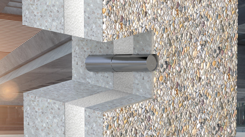

Přicházíme s inovativním řešením pro kotvení pohledové vrstvy betonového sendviče, které je ideální pro rekonstrukce panelových objektů postavených v letech 1970 až 1990.
Systém EJOT KERI představuje inovativní a spolehlivé řešení pro kotvení pohledové vrstvy betonového sendviče. Jeho speciální vlastnosti a výhody zajišťují dlouhodobou bezpečnost a stabilitu stavebních konstrukcí, což je klíčové pro úspěšné rekonstrukce panelových objektů.
Speciální vlastnosti systému KERI
  • Absorpce smykových zatížení: Systém efektivně přenáší svislé zatížení do stávající stavební konstrukce, což je klíčové při použití nového zateplení, jako je ETICS nebo zavěšená odvětrávaná fasáda.
  • Mechanický systém bez malty: Díky absenci malty není montáž omezena teplotou, což zjednodušuje a urychluje proces instalace.
  • Komponenty z nerezové oceli: Použití nerezové oceli zajišťuje dlouhodobou bezpečnost a stabilitu systému.
  • Třída reakce na oheň A1: Systém je nehořlavý a neobsahuje žádné hořlavé součásti, což zvyšuje jeho bezpečnost.
  • Nízký hluk a vibrace: Technologie jádrového vrtání s diamantovým vrtákem minimalizuje hluk a vibrace během instalace.
Výhody systému KERI
  • Vynikající hodnoty pro přenos zatížení: Díky provedení kotvy je nutný pouze malý počet kotev, což zjednodušuje instalaci.
  • Jednoduché zpracování: Použití pouze jednoho průměru vrtání (42,5 mm) zjednodušuje proces instalace a minimalizuje následné škody.
