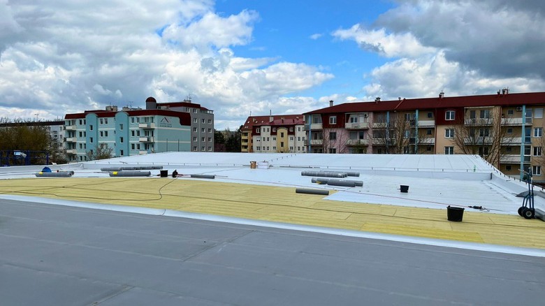

Efektivní ukotvení PVC fólie na střechu haly
V rámci referenční stavby v Kroměříži, realizované firmou NZFR Moravia s.r.o., bylo dosaženo vynikajících výsledků při ukotvení PVC fólie na střechu haly. Klíčovým prvkem tohoto projektu bylo použití špičkových EJOT prvků, které zajistily nejen pevné a bezpečné kotvení, ale také dlouhodobou ochranu a energetickou úspornost budovy.
Postup a použité materiály:
  • Podklad: Trapézový plech sloužil jako základ pro kotvení tepelné izolace o tloušťce 130 mm.
  • Hydroizolace: PVC fólie byla kotvena pomocí EJOT podložek HTK-2G 50 a šroubů TK-R, což zajistilo maximální stabilitu a odolnost proti povětrnostním vlivům.
  • Výtažné zkoušky: Provedení výtažných zkoušek a předběžných výpočtů kotvení zajistilo bezpečnost a spolehlivost celé konstrukce.
Tento projekt je ukázkou, jak moderní stavební technologie a kvalitní materiály mohou přispět k efektivnímu a dlouhodobému řešení hydroizolace střech. Firma NZFR Moravia s.r.o. tak opět potvrdila svou odbornost a schopnost realizovat náročné stavební projekty s důrazem na kvalitu a inovace.
