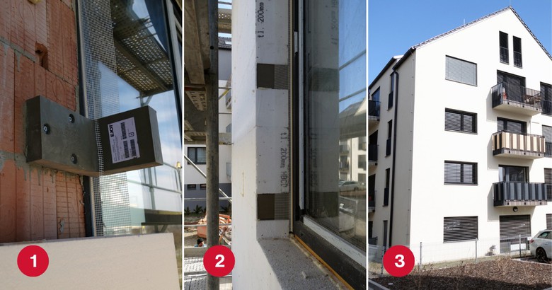

V tomto článku vám ukážeme, jak se prvek EJOT Iso-Corner stal nepostradatelným pomocníkem při realizaci novostavby, kde bylo prioritou bezpečné uchycení zábradlí na fasádu se zateplovacím systémem ETICS.
  1. Na obrázku vlevo vidíme detailní záběr na upevnění prvku EJOT Iso-Corner přímo na cihlovou zeď pomocí šroubů EJOTDELTA PT®. Tento krok je klíčový pro zajištění pevného a stabilního základu pro budoucí konstrukci zábradlí.
  2. Obrázek uprostřed ukazuje prvek Iso-Corner již instalovaný v ostění okna. Tento pohled nám dává lepší představu o tom, jak prvek zapadá do celkové konstrukce fasády a jak je připraven na montáž zábradlí.
  3. Obrázek vpravo odhaluje dokončenou fasádu s balkony a elegantním zábradlím. Díky použití prvků Iso-Corner je zábradlí bezpečně a esteticky uchyceno, což přispívá k celkovému modernímu vzhledu budovy.
Prvek EJOT Iso-Corner se ukázal jako ideální řešení pro bezpečné a trvanlivé uchycení zábradlí na fasádu s ETICS. Jeho všestrannost a dvě montážní plochy umožňují flexibilní instalaci a zajišťují dlouhodobou stabilitu konstrukce. Díky použití tohoto prvku se podařilo dosáhnout nejen funkčního, ale i esteticky dokonalého výsledku, který splňuje nároky moderního bydlení.
