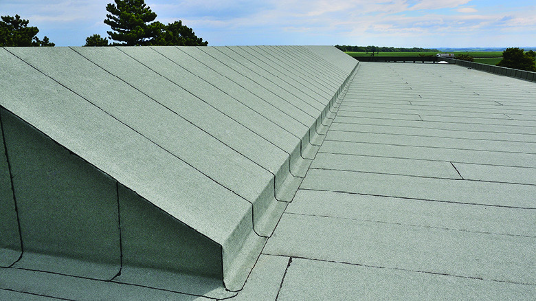

Průmyslová zóna v obci Zdiby u Prahy se v minulém roce rozrostla o dva halové objekty sloužící jako prodejní sklady se showroomem a kancelářemi. Na střechy těchto budov byly použity hydroizolace značek BMI Siplast a BMI Vedag.
Plochá střecha splňující požární klasifikaci BROOF(t3)
Základními požadavky investora bylo použít jednovrstevný hydroizolační systém, se stabilizací mechanickým kotvením, zajistit dlouhou životnost střešního pláště a hlavně splnit požární klasifikace BROOF(t3). Proto odborníci z BMI navrhli systémovou skladbu s vrchním asfaltovým pásem Parafor Solo GFM od BMI Siplast, kterou byli schopni splnit všechny požadavky.
Jednovrstevný systém
Skladba střešního pláště je tvořena nosnou konstrukcí z trapézového plechu, parotěsnící vrstvou ze samolepícího pásu s nízkou požární zátěží Alu-Tec FR od BMI Vedag, tepelnou izolací z minerální vaty a hydroizolační vrstvou z pásu z SBS modifikovaného asfaltu Parafor Solo GFM. “Pás Alu-Tec FR díky své vysoce pevné výztužné vložce a samolepící vrstvě na spodním líci, zaručil rychlou a snadnou pokládku bez rizika prošlápnutí mezi vlnami trapézového plechu” dodává Ing. Lukáš Vik, technik společnosti BMI.
Dlouhodobá spolehlivost
Vzhledem k vynikajícím technickým parametrům použitých materiálů v kombinaci s nadstandardně provedenou pokládkou v ploše i detailech se předpokládá, že střechy těchto hal budou dlouhodobě spolehlivé, bezpečné a funkční.
