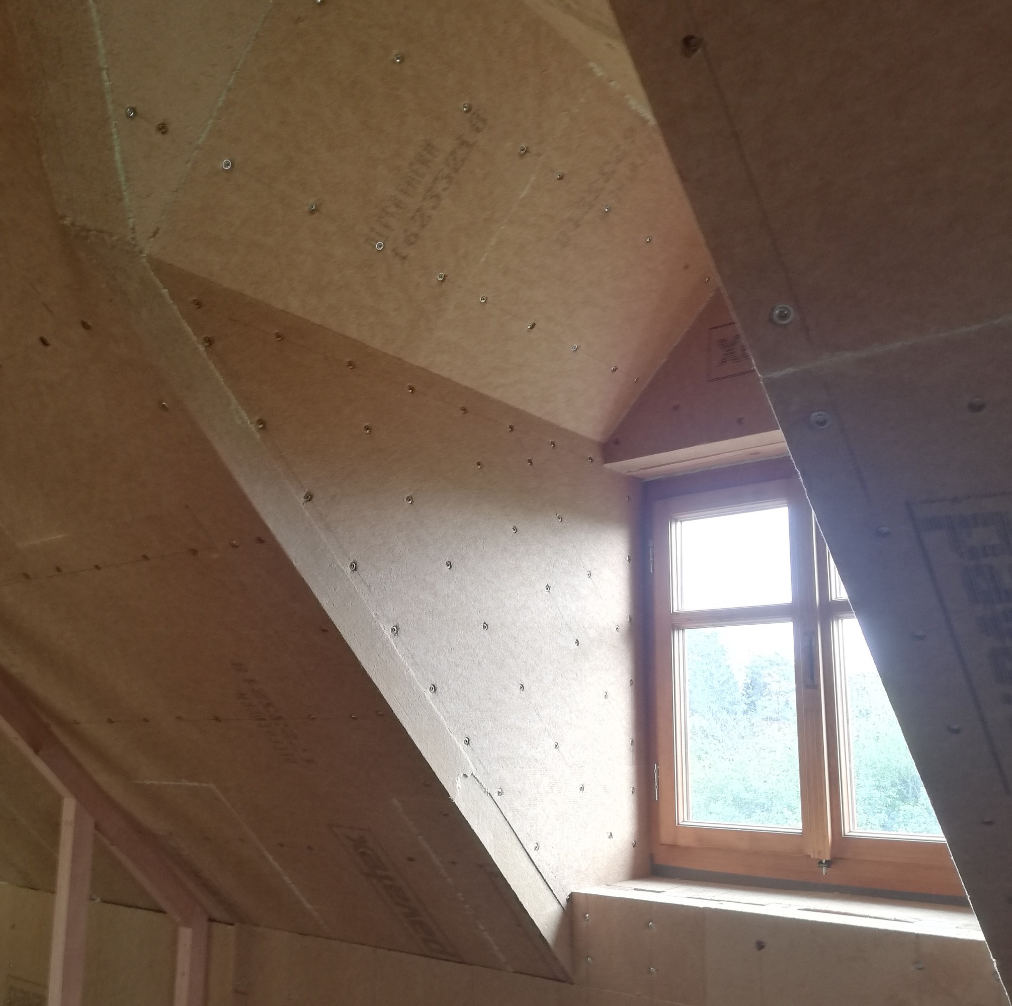

Interiér je z vnitřní strany (kromě stropu a podlahy) „obložen“ tuhou izolací Diffutherm 80 mm, na kterém je aplikována tenkovrstvá omítka Weber. Konkrétně lepící malta weber therm.technik s perlinkou a weber štuk. Exteriérová strana je obložena dřevěným obkladem z prken na sraz a lištami, které kryjí spáry. Pod obkladem je všude provětrávaná mezera, izolace je kryta větrovou fólií Jutadach.
Všechny výplňové izolace obvodových konstrukcí jsou zhotoveny z pružné izolace Pavaflex. Strop nad kleštinami je v křížovém roštu izolován rovněž z Pavaflexu, celková tloušťka je 300 mm.
Kročejová izolace podlahy nad přízemím má tloušťku 40 + 40 mm z desek Pavaboard a Pavatherm-profil.
Vnitřní příčky jsou oboustranně opláštěny tenčí deskou Isoroof 24 mm, nosný sloupkový skelet je vyplněn izolací Pavaflex 60 mm. Povrch je opatřen tenkovrstvou omítkou Weber se štukem.
