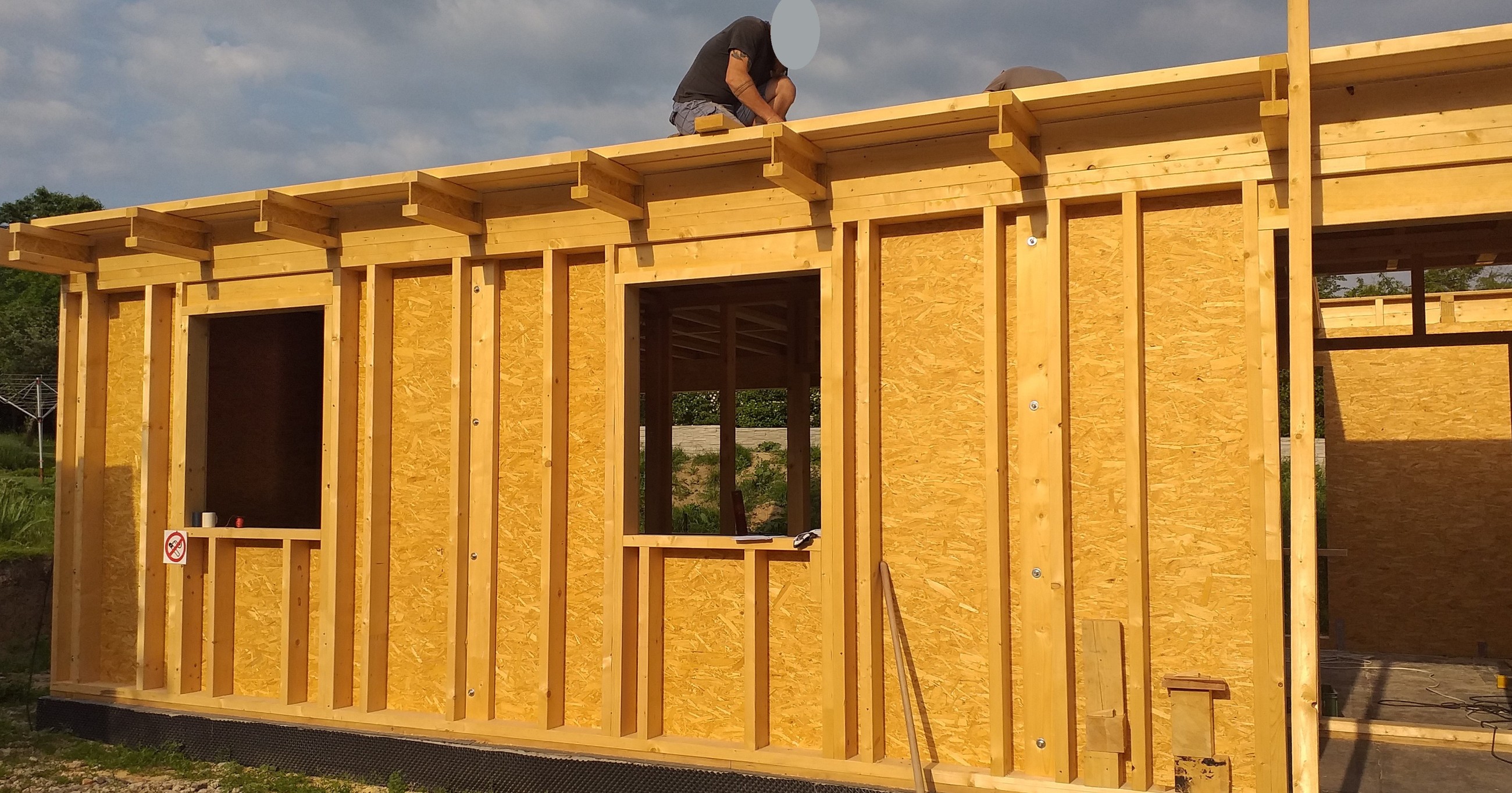

Jedna z desítek difúzně otevřených dřevostaveb DIFFUWALL postavených v letošním roce se vyznačuje zajímavou střešní konstrukcí. Osvětlení podkroví je zajištěno pomocí dvou světlovodů.
Obvodové stěny jsou postaveny obvyklou technologií, certifikovanou difúzně otevřenou konstrukcí DIFFUWALL®.
