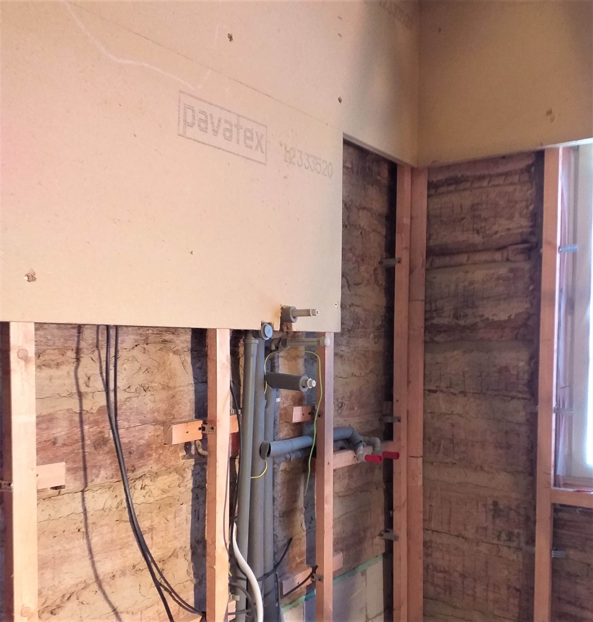

Nutnost obnovit veškeré elektroinstalační vedení, vodu, odpad a topení vedlo projektantku k netradičnímu pojetí umístění izolačních desek v interiéru. Desky Isolair tl. 40 mm jsou předsazeny o několik centimetrů před vnitřní líc trámů roubení. Tím se eliminuje hodně nerovná plocha a zároveň vytváří mezera pro nové instalace. Zdánlivě „slabé“ přiteplení bude v následujících letech doplněno další dřevovláknitou izolací na vnější straně. Původní architektonický ráz roubení bude vytvořen odpovídajícím dřevěným obkladem.
Z důvodu sjednocení interiérových povrchů a umožnění vést v mezeře nové instalace po všech stěnách, jsou rovněž všechny příčky oboustranně opláštěny, tentokrát deskou Isolair tl. 22 mm. Jemná hliněná omítka společně s dřevoláknem ponechá na všech svislých površích duch přírodního stavitelství. Konstrukce si zachová fyzikální status "difúzně otevřená" a současně přiměřeně vzduchotěsná.
