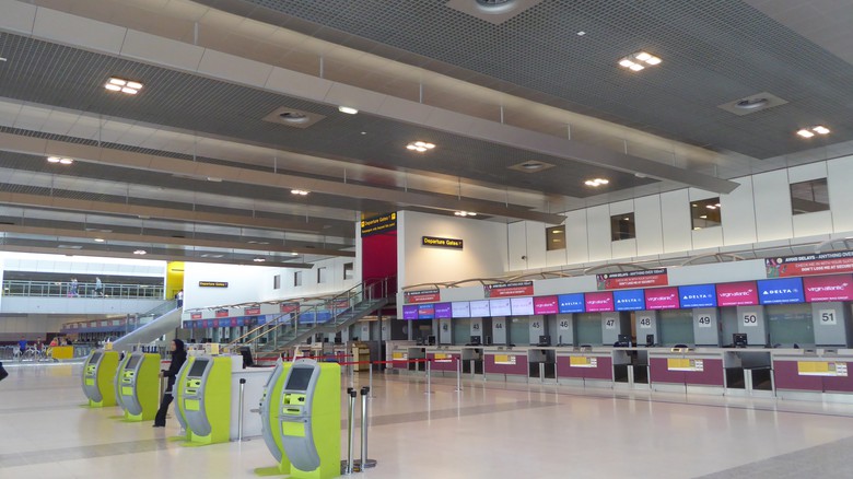

Příklad budovy řízené BACnetem: Manchester airport, terminal 2, autor: Ardfern (licence Creative Commons Attribution)
