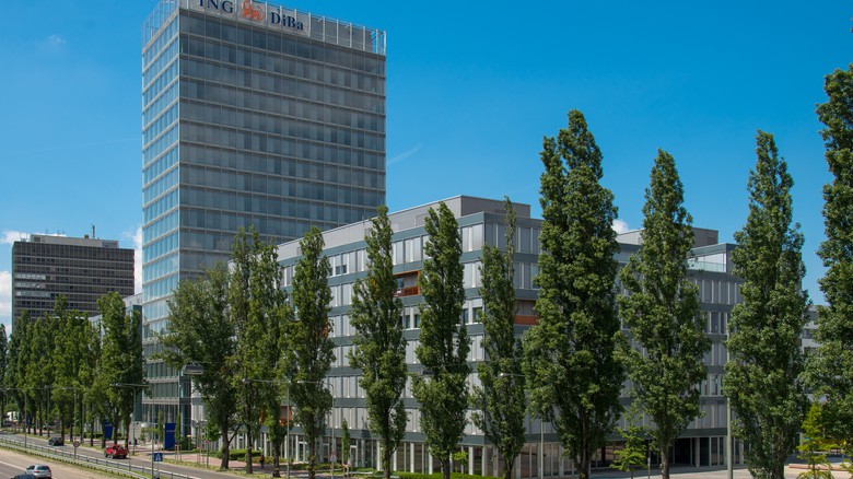

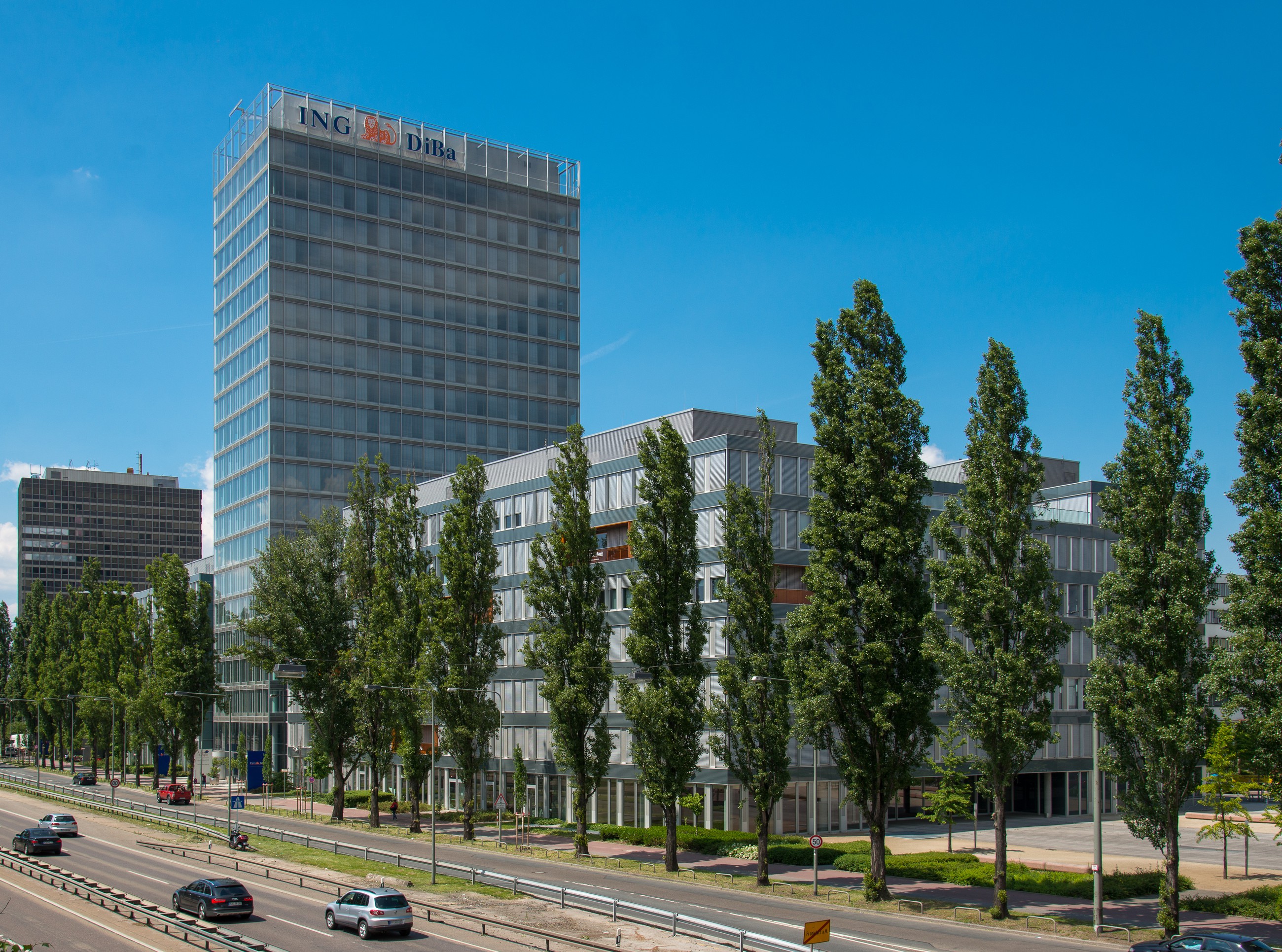

Příklad budovy řízené BACnetem: Frankfurt Theodor Heuss Allee 100, autor: Epizentrum (Creative Commons Attribution-Share Alike)

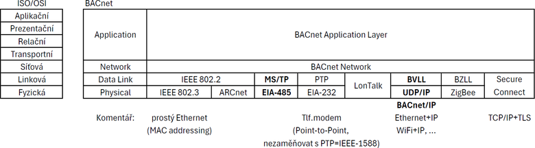

Síťový model BACnetu
V porovnání s klasickým sedmivrstvým modelem ISO/Open Systems Interconnection (ISO/OSI) BACnet používá redukovanou strukturu čtyř vrstev (ostatně podobně jako mnoho jiných síťových standardů, včetně klasického internetu). V BACnetu jsou to postupně vrstvy fyzická, linková a síťová, přičemž některé funkce transportní, relační, prezentační a aplikační jsou integrovány do jedné komplexní BACnet aplikační vrstvy – viz Obr. 3.
V původním standardu byly definovány tehdy populární sítě: ARCnet, IEEE-802.3 (tj. Ethernet), pro BACnet specifický protokol Point-to-Point (PTP) pro vzdálený přístup modemem nebo po sériové lince EIA-232, konkurenční LonTalk (který dokáže poskytnou službu přenosu rámce cizího protokolu) a nový, pro BACnet specifický režim Master-Slave/Token-Passing (MS/TP) po odolné průmyslové sériové lince EIA-485. BACnet tyto spodní vrstvy (fyzickou + síťovou) poněkud zjednodušujícím a zavádějícím způsobem nazývá Medium Access Control (MAC) vrstvy [7], což se odchyluje od běžného použití tohoto výrazu v terminologii sítí.
V současnosti většina instalací používá MS/TP (typicky pro koncové stupně řízení a komunikaci se zařízeními jako senzory a akční členy-aktuátory) nebo BACnet/IP (pro páteřní propojení, vyšší úrovně řízení a komunikaci mezi kontroléry atp.).
MS/TP je velmi rozšířená varianta sítě, populární pro relativně nízkou cenu a podporu dlouhých drátových vedení (až km). Je obvyklé provozovat síť pouze s uzly typu Master, ačkoliv na stejném segmentu se mohou vyskytovat i uzly typu Slave. (Pouze uzly typu Master mohou zahájit komunikaci, uzly typu Slave pasivně čekají na dotazy/příkazy.) Počet uzlů v segmentu se doporučuje omezit na max. 32. Nevýhodou je nižší rychlost max. 76.8 (resp. 115.2) kbit/s a k nižšímu výkonu přispívá i poměrně málo efektivní řízení přístupu k médiu metodou cyklického předávání žezla, Token-Passing, (TP). (Podle odhadu [2] až 95 % provozu padne na režii sítě spojenou s TP.)
BACnet/IP je varianta BACnetu, která využívá nástroje populárních internetových technologií User Datagram Protocol (UDP) a Internet protocol (IP), které jsou běžné v podnikových sítích spravovaných oddělením informačních technologií (IT). Ačkoliv UDP a IP jsou v obvyklém pohledu vnímány jako transportní a síťová vrstva ISO/OSI, zde tvoří tzv. BACnet Virtual Link Layer (BVLL) [7]. Takové uspořádání umožnuje propojování BACnet podsítí i přes mezilehlou (intranet/internet) IP síť, využití přenosu po Wi-Fi atd.
Jistou komplikací v síti BACnet/IP je to, že přenos BACnet zpráv určených všem posluchačům (tzv. broadcast) v prostředí běžných IP směrovačů není podporován. Takové BACnet zprávy by se pak šířily jen v podsíti odesilatele a IP směrovače by je nepředávaly dál. Standard BACnet to řeší pomocí tzv. BACnet Broadcast Management Devices (BBMDs), což je fyzické zařízení nebo jen software v připojeném počítači, který dokáže zachytit broadcastovou zprávu, zabalit ji do UDP/IP datagramu a na základě předkonfigurované distribuční tabulky ji odeslat všem známým protějškům (tj. jiným BBMDs) v jiných segmentech sítě. Tam je původní zpráva rozbalena a odeslána znovu jako broadcast všem posluchačům v tamní podsíti.
Tam, kde by instalace BBMD nebyla ekonomická (v podsíti je jediný BACnet/IP uzel), je možné využít službu „registrace cizího zařízení“ (Foreign Device Registration). Pak stačí, aby bylo zařízení (např. počítač pro vzdálený dohled nad BACnet-em) zaregistrováno u jedné z BBMDs, která ho zahrne do „distribučního seznamu“ a může se účastnit odesílání a příjmu broadcastů.
(Tyto broadcasty jsou důležité, protože je využívají mimo jiné např. služby pro prohledávání sítě a objevování a začleňování nových uzlů – Discovery.)
Informační bezpečnost v sítích BACnet/IP je obvykle řešena pomocí nástrojů jako je virtuální soukromá síť, Virtual Private Network (VPN) a virtuální lokální síť, Virtual Local Area Network (VLAN).
Relativně novými přírůstky do množiny podporovaných protokolů („MAC vrstev“) je přenos pomocí bezdrátové sítě BACnet/ZigBee Data Link Layer (BZLL) [8] a BACnet/Secure Connect (SC) zohledňující potřeby kyberbezpečnosti s využitím protokolů Transmission Control Protocol / Internet/Protocol (TCP/IP) a Transport Layer Security (TLS) dobře známých v prostředí IT.
Zatímco BACnet/IP používá nepotvrzovaný transportní protokol UDP, BACnet/SC staví na potvrzovaném transportním protokolu TCP. BACnet/SC navíc používá šifrovanou komunikaci a autentizaci zařízení pomocí protokolů TLS a digitálních certifikátů, lépe podporuje dynamické přidělování adres běžné v IT prostředí a dokáže se obejít bez použití BBMDs, které jsou nutné v rozsáhlejších BACnet/IP sítích [9]. Místo toho BACnet/SC používá centrální uzel (tzv. Primary Hub) a případný záložní uzel (Failover Hub), jehož účelem je přeposílání zabezpečených a autentizovaných zpráv (včetně broadcastů) mezi BACnet/SC zařízeními. Také je tolerantní vůči změnám topologie sítě a snadno spolupracuje s firewallem. To vše činí BACnet/SC lépe včlenitelný do správy firemního IT oddělení. Starší vybavení jako jsou existující podsítě BACnet/IP nebo MS/TP může být i nadále připojeno pomocí směrovačů (routerů) SC-IP a SC-MS/TP. V ideálním případě by veškeré vybavení bylo postupně nahrazeno uzly podporujícími BACnet/SC a v takovém uspořádání by byla síť chráněna dokonce i před útočníkem s fyzickým přístupem ze vnitřku budovy. Ve většině aplikací však plně postačuje zabezpečení vnějšího okraje sítě (tj. v místě připojení k veřejnému internetu). Primární (a záložní) uzel mohou být součástí vnitřní sítě za firewallem, nebo dokonce být v cloudu [10, 11].
Bez ohledu na typ použité tzv. „MAC vrstvy“, navazující síťová vrstva (BACnet Network layer) spravuje směrování zpráv a adresaci jednotlivých zdrojových a cílových uzlů pomocí kombinace 16bitové adresy podsítě (segmentu) a MAC adresy uzlu. Obsah a velikost obsažených adresních údajů není fixní a mění se i během předávání zprávy mezi směrovači a uzly sítě tak, že jsou obsaženy pouze nezbytné údaje. Síťová vrstva zároveň definuje čtyři jednoduché stupně priority pro doručování obyčejných nebo kriticky důležitých zpráv [1].
Lokální BACnet síť může být homogenní (např. výhradně MS/TP). Rozsáhlejší BACnet síť složená z více segmentů bývá propojena směrovači (routery), které mohou propojovat i různé typy BACnetu (např. MS/TP – Ethernet – BACnet/IP). Předávané informace však zůstávají zapouzdřeny ve strukturách protokolu BACnet.
Při propojení s odlišným typem sítě (např. BACnet/IP - Modbus) je nutné využít bránu (gateway), která musí převzít a interpretovat přenášené údaje a znovu je zapouzdřit v odlišné struktuře srozumitelné pro cílovou síť.
