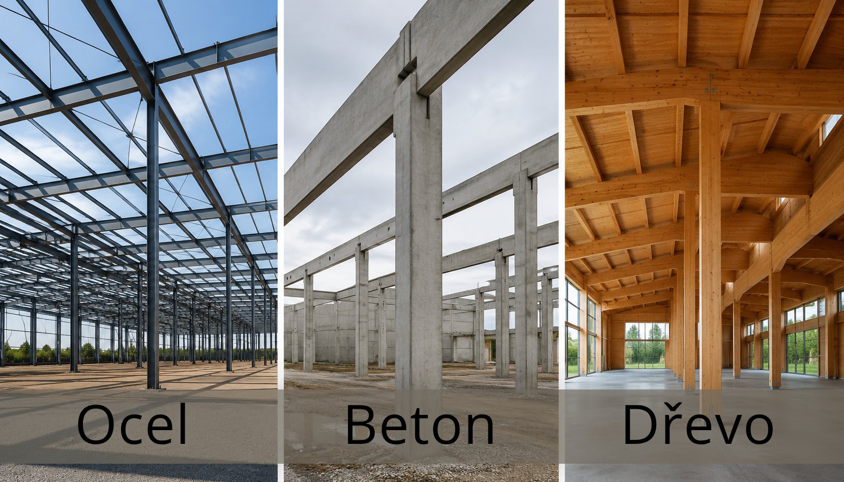

Každý projekt montované haly začíná stejnou otázkou: z čeho stavět? Ocel, beton a dřevo — tři materiály, tři odlišné filozofie navrhování, tři různé odpovědi na požadavky investora. Ve skutečnosti však nejde o jednoduchou volbu, ve které jeden materiál porazí ostatní. Rozhodnutí vždy závisí na konkrétním účelu stavby, lokalitě, požadavcích na požární bezpečnost, dostupném rozpočtu i na tom, jaký dojem má hala vyvolávat. V tomto článku jsou shrnuty klíčové parametry, které volbu materiálu skutečně určují.

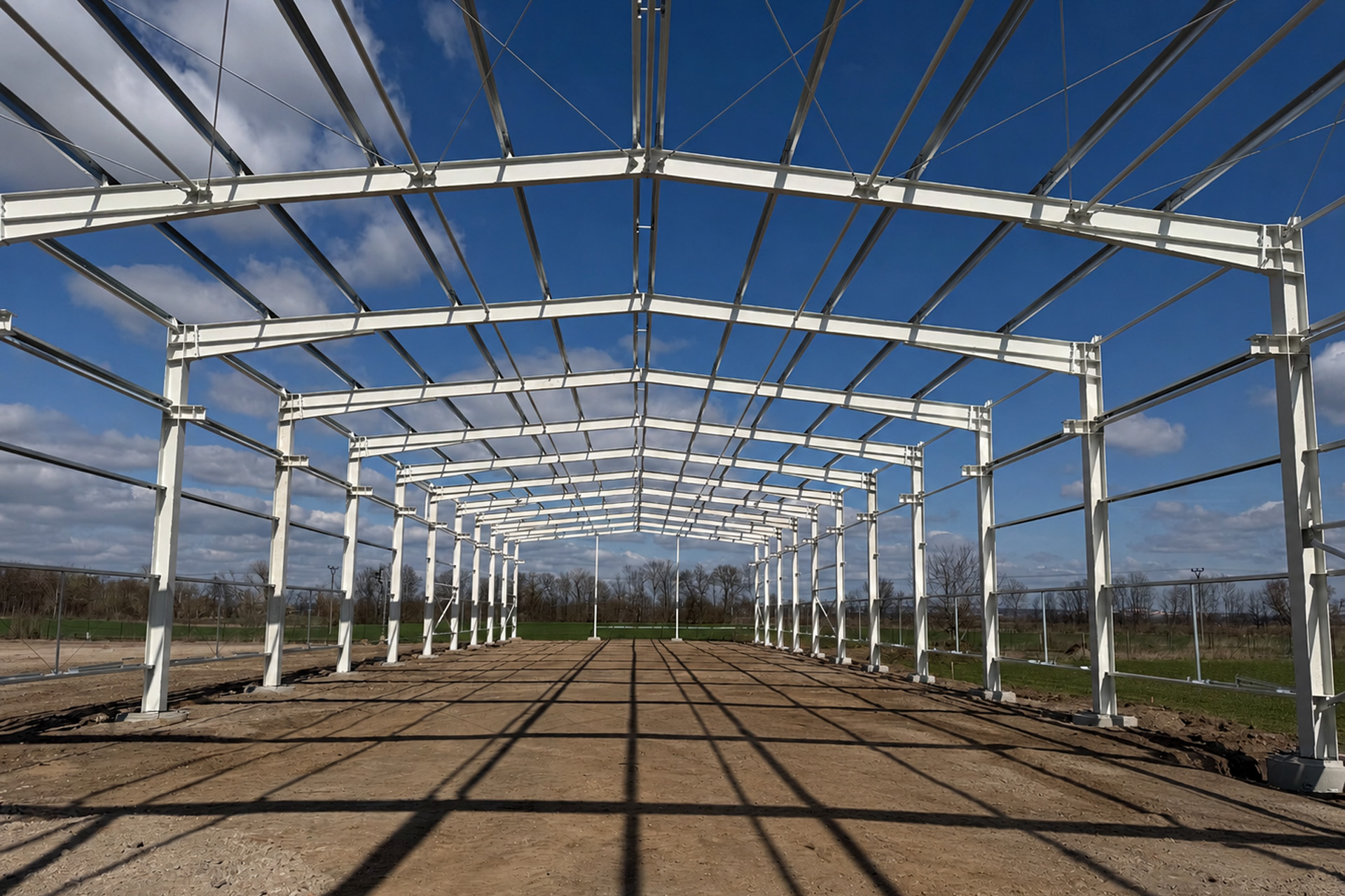

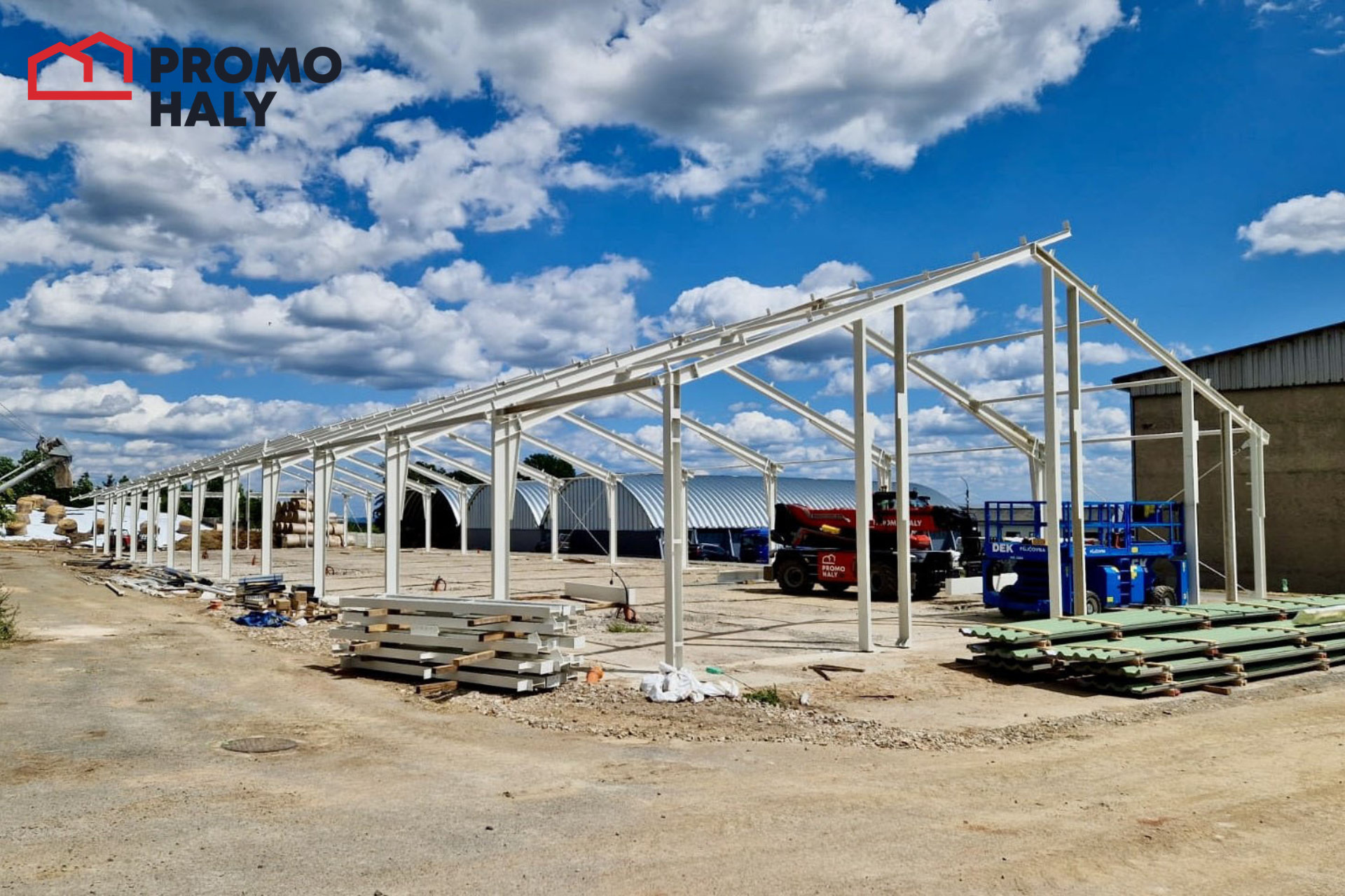

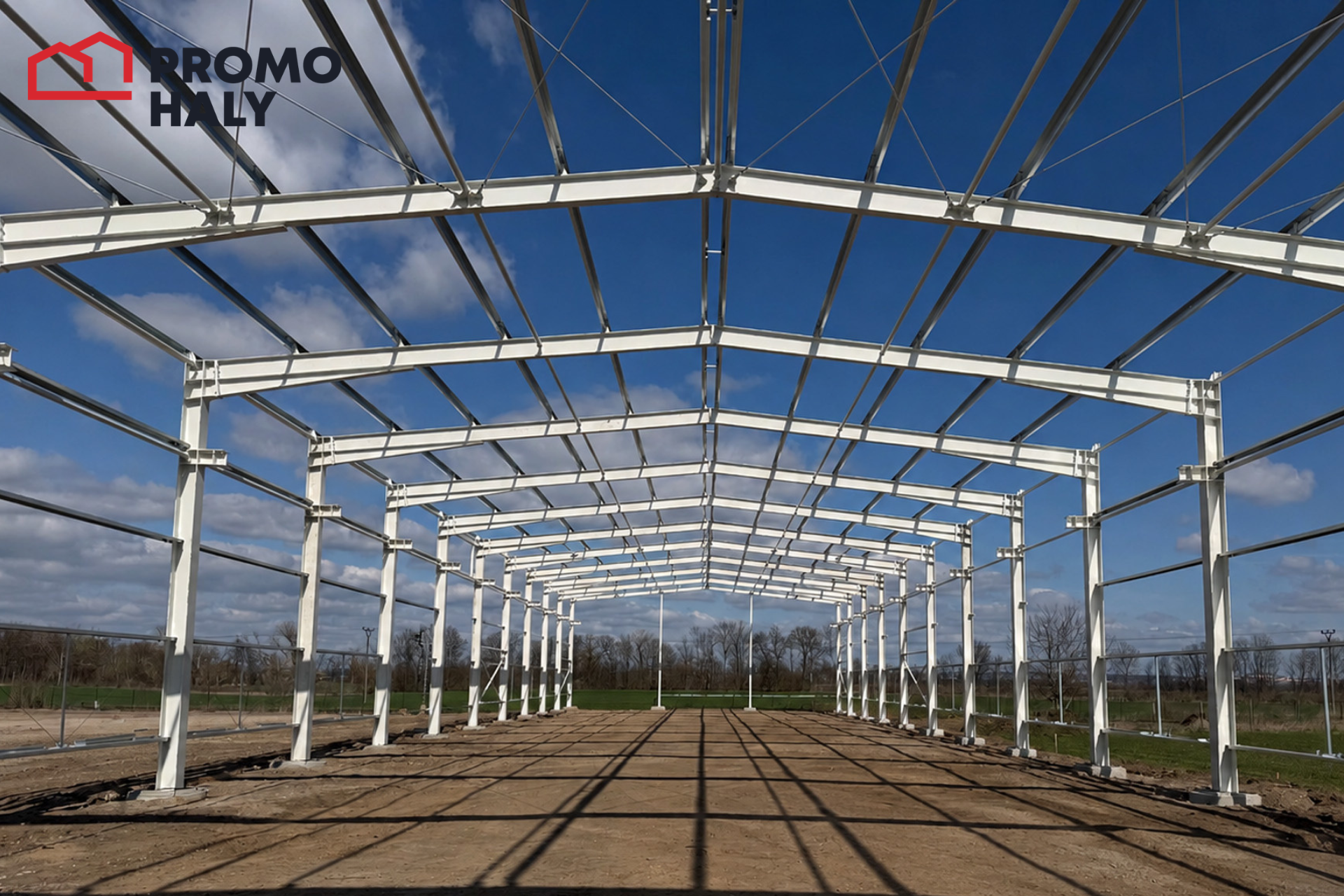

Ocelová konstrukce: výkon a variabilita
Ocel je v segmentu montovaných hal do cca 3 000 m² u nás jednoznačně nejpoužívanějším materiálem, a to z dobrého důvodu. Válcované nebo svařované příhradové ocelové profily umožňují dosáhnout volných rozpětí až do cca 35 metrů bez vnitřních rámových podpor. Pro běžné průmyslové výrobní haly, logistická centra nebo zemědělské sklady je tento rozpon rámu ve většině případů naprosto dostatečný. U větších hal je potom často přistoupeno k vícelodnímu systému konstrukce haly. Ten navíc umožňuje jednoduché rozdělení celkového prostoru haly do více požárních úseků.
Z hlediska ceny je ocel v případě požadavku na standartní požární odolnost R15 a R30 jednoznačně nejekonomičtější variantou. Požární odolnost je dosahována masivností konstrukce v případě statického výpočtu. Dalšími používanými metodami dosahování požární odolnosti jsou protipožární obklady konstrukce nebo nátěry. Jejich nevýhodami je nutnost provádění revizních kontrol a jejich případná obnova.

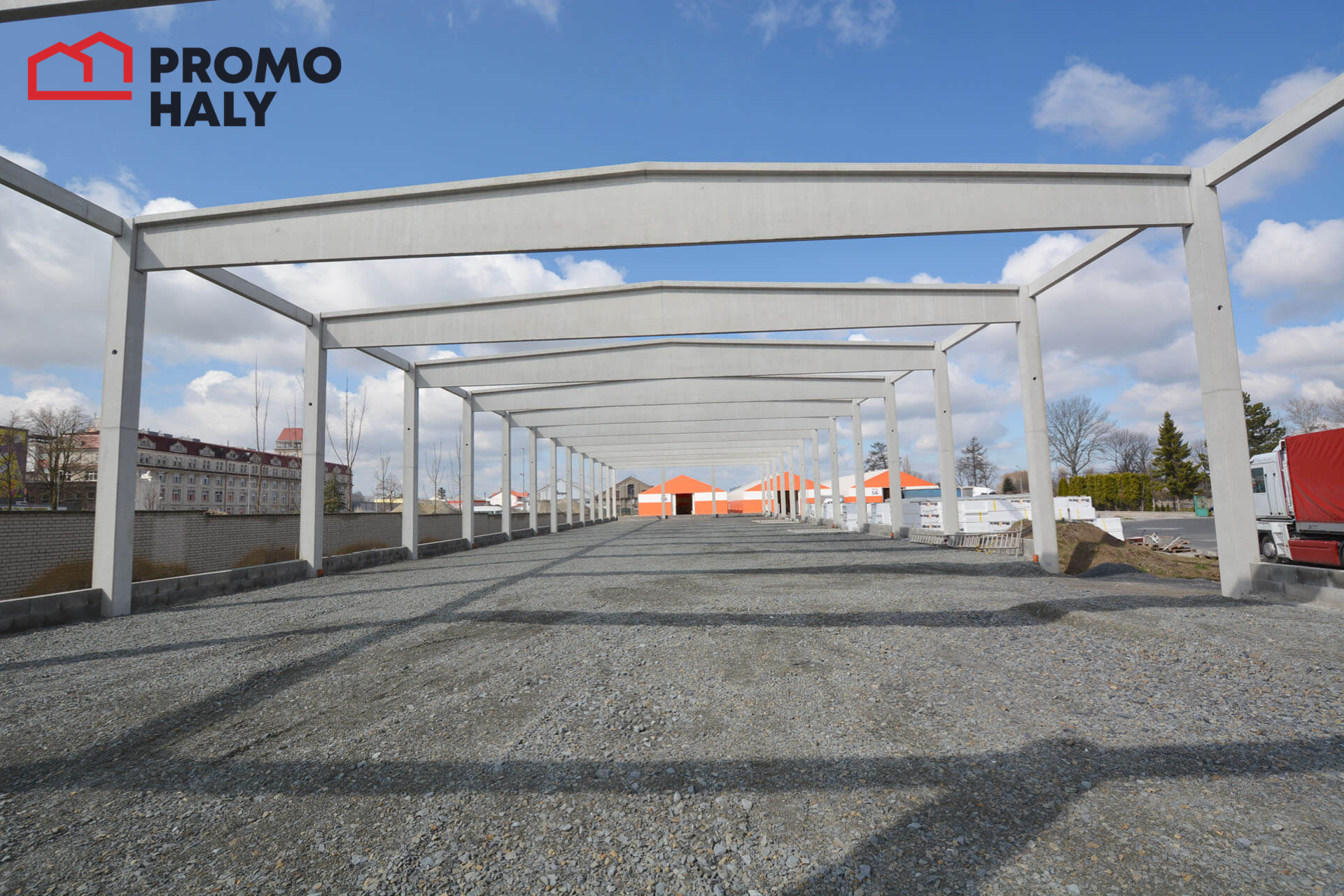

Betonová konstrukce: odolnost a trvanlivost
Prefabrikovaný beton nabízí jiný soubor vlastností. Jeho největší předností je inherentní požární odolnost – betonová konstrukce, předpjatý průvlak nebo sloupy třídy R30 – R90 lze standardně navrhnout bez zvláštních ochranných opatření. Proto beton dominuje v objektech s vysokým požárním zatížením, jako jsou výrobní haly s hořlavými produkty, nákupní centra, parkovací domy nebo sklady chemikálií. Beton převládá i v halách nad 5 000 m².
Větší hmotnost prefabrikovaných betonových dílců klade vyšší nároky na dopravu a montáž, přičemž manipulace vyžaduje těžkou mechanizaci. Dosažitelná volná rozpětí jsou obecně obdobné jako u oceli. Větší váha konstrukce je ale spojena i s nutností nákladnějšího založení spodní stavby. Stavba se ve většině případů neobejde bez pilotáže na místo klasické jednoduché patky u lehčí oceli.

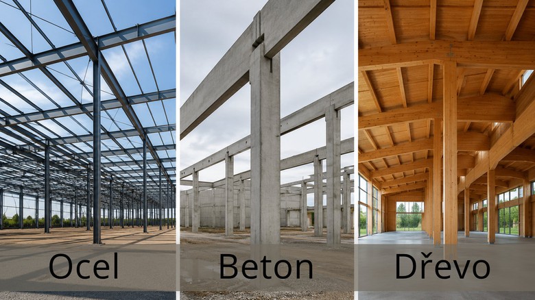

Praxe ukazuje, že rozhodnutí o materiálu nevychází z jediného parametru. Projektant a investor musí souběžně hodnotit: požadované volné rozpětí a dispoziční flexibilitu, kategorizaci objektu z hlediska požárního nebezpečí a z ní plynoucí stupeň požární odolnosti, délku výstavby a dostupnost staveniště, investiční a provozní náklady ve zvoleném horizontu, požadavky na estetiku a architektonický výraz a v neposlední řadě environmentální ambice projektu.
Ocel v tomto srovnání vychází jako nejuniverzálnější a nejrychlejší řešení, schopné splnit nejnáročnější požadavky na rozpětí a variantu vnitřního uspořádání. Beton nabízí spolehlivost, trvanlivost a přirozenou požární odolnost s minimálními provozními náklady. Dřevo otevírá architektonické a enviromentální dimenze, které ostatní materiály nemohou zcela nahradit.
