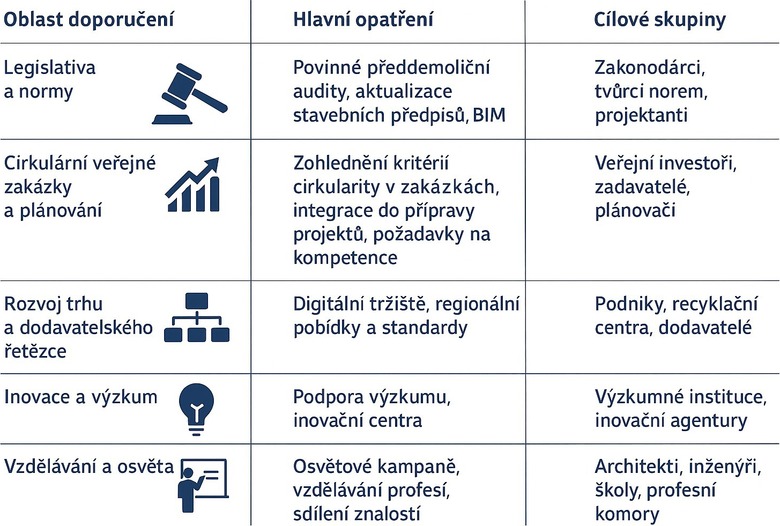

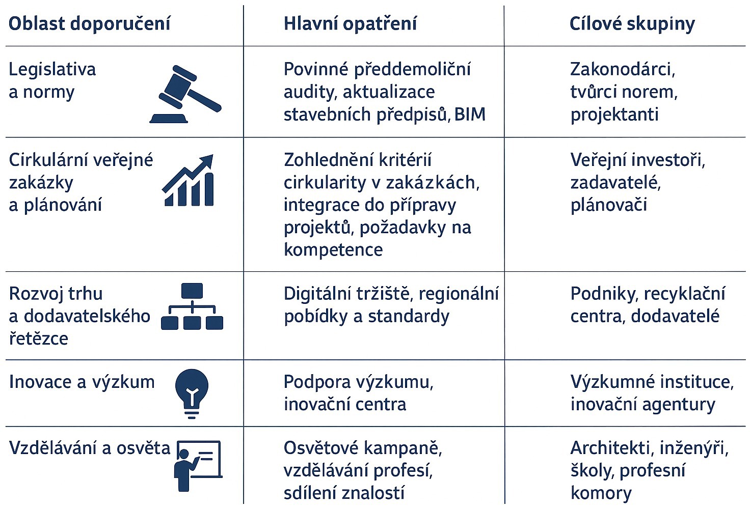

5.2 Strategická doporučení pro podporu oběhového stavebnictví
Legislativa a normy
  • Povinné předdemoliční audity pro identifikaci materiálů k opětovnému využití.
  • Aktualizace stavebních předpisů pro podporu návrhu na demontáž, adaptabilitu a využití druhotných materiálů.
  • Rozšíření využívání BIM modelování pro plánování demontáže a trasování materiálových toků – zejména v rámci předdemoliční přípravy. Rozsah využití BIM modelů se liší podle typu stavby – u novostaveb lze plánovat detailně, u stávajících je nutné spoléhat na STP a historické podklady
Cirkulární veřejné zakázky a plánování
  • Zohlednění kritérií cirkularity v rámci veřejných zakázek.
  • Požadavek začlenění principů oběhového hospodářství již v přípravné fázi projektů.
  • Zařazení cirkulárních kompetencí do licenčních a výběrových řízení.
Rozvoj trhu a dodavatelského řetězce
  • Vytváření digitálních tržišť pro obchod s druhotnými stavebními materiály.
  • Regionální standardy a pobídky pro využívání recyklátů ve výstavbě.
Inovace a výzkum
  • Podpora výzkumu technologií pro materiálové zhodnocení a inovace v oblasti demontáže.
  • Vznik inovačních center pro testování recyklovaných řešení v různých podmínkách.
  • Tvorba technických návodů srovnávajících primární a recyklované materiály.
Vzdělávání a osvěta
  • Osvětové kampaně s využitím pilotních příkladů. V České republice jde například o Recyklační akademii pořádanou ČVUT UCEEB.
  • Integrace témat oběhového hospodářství do vzdělávání architektů, inženýrů a dalších profesí.
  • Vytváření otevřených platforem pro sdílení znalostí a osvědčených postupů.
Obrázek 1. Strategická doporučení pro oběhové stavebnictví
