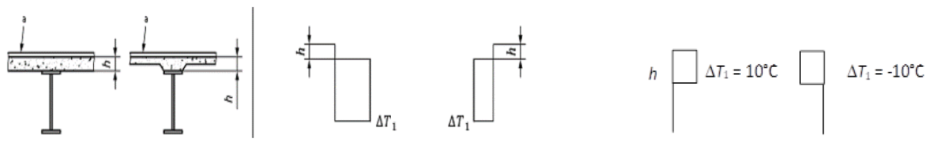

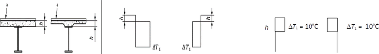

Pro svislou rozdílovou složku teploty mostu je možné použít lineární nebo nelineární průběh teplot, který může být zvolen v národní příloze.

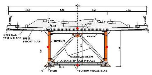

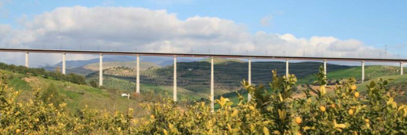

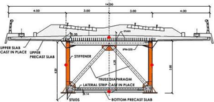

Pro spřažené ocelobetonové mosty se na základě výsledků dlouhodobého monitorování teplot prováděných na několika evropských mostech doporučil nový model průběhu teplot po výšce průřezu.
Na obr. 1 je uveden příklad dlouhodobého monitorování teplot u španělského železničního mostu. Na obr. 2 je ilustrován nový model pro svislé nelineární rozdíly teplot u ocelobetonových mostů v porovnání se v současnosti platným modelem v ČSN EN 1991-1-5.
Obr. 1a Pohled na monitorovaný železniční ocelobetonový most „Arroyo las Piedras“ a jeho příčný řez
Obr. 1b Příčný řez železničního ocelobetonového mostu „Arroyo las Piedras“
Obr. 1 Pohled na monitorovaný železniční ocelobetonový most „Arroyo las Piedras“ a jeho příčný řez
Obr. 2 Nový nerovnoměrný teplotní průběh po výšce průřezu pro ocelobetonové mosty (vlevo) pro oteplení, ΔT₁ = 18 °C, a pro ochlazení, ΔT₁ = −10 °C pro ocelovou část konstrukce, místo v současnosti platných modelů (vpravo), kde ΔT₁ = 10 °C a ΔT₁ = −10 °C pro betonovou část konstrukce
Obr. 2 Nový nerovnoměrný teplotní průběh po výšce průřezu pro ocelobetonové mosty (vlevo) pro oteplení, ΔT1 = 18 °C, a pro ochlazení, ΔT1 = −10 °C pro ocelovou část konstrukce, místo v současnosti platných modelů (vpravo), kde ΔT1 = 10 °C a ΔT1 = −10 °C pro betonovou část konstrukce

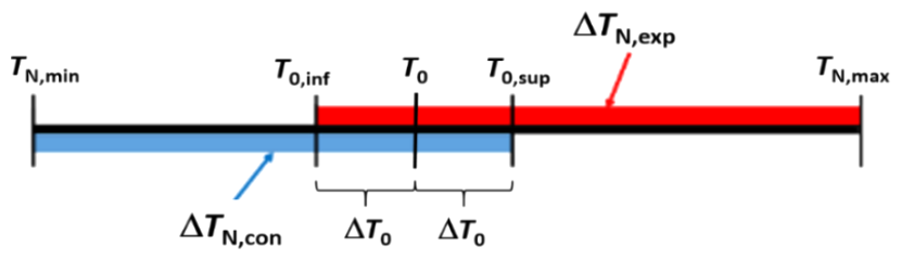

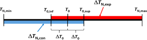

V EN 1991-1-5 pro zatížení teplotou se nově uvažuje kromě hodnoty výchozí teploty T0, při které dochází k omezení konstrukce mostu, s nejistotami při stanovení příslušné hodnoty výchozí teploty. Pokud nejsou k dispozici podrobnější data specifická pro oblast stavby, pak lze hodnotu výchozí teploty uvážit jako průměr z minimální/maximální teploty vzduchu ve stínu (Tmin a Tmax), tedy pokud nebude v národní příloze vybrána vhodnější hodnota nebo postup. Horní a dolní hodnotu výchozí teploty vlivem protažení/zkrácení lze zapsat vztahy
T0,sup = T0 + ΔT0 a T0,inf = T0 − ΔT0 (1)
a pro charakteristickou hodnotu maximálního protažení a zkrácení (obr. 3) platí
ΔTN,exp = TN,max − T0,inf a ΔTN,con = T0,sup − TN,min (2)
Obr. 3 Charakteristická hodnota maximálního protažení (ΔTN,exp) a zkrácení (ΔTN,con)

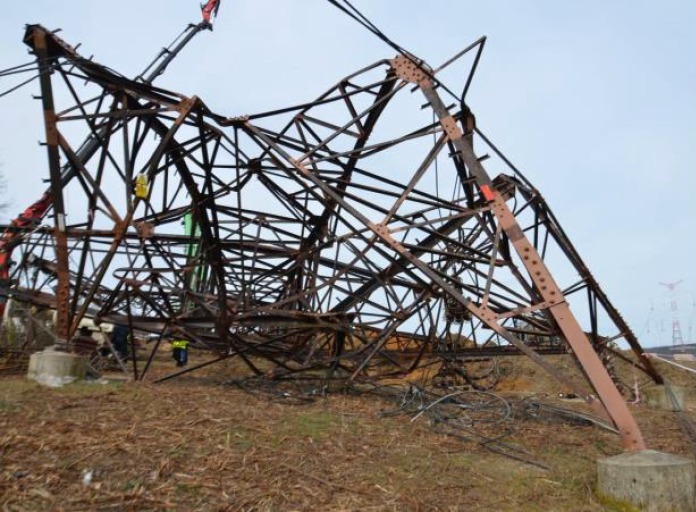

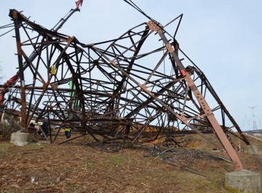

Dva vybrané příklady hrubých chyb vedoucí ke zřícení stožáru během jeho technologicky nesprávné demontáže a nedostatky při přípravě nové plánované výstavby nové čističky odpadních vod vedle již existující čističky jsou ilustrovány na obr. 4, kde v jeho levé části po technologicky chybné, nesymetricky vedené demontáži elektrického vedení došlo k náhlému kolapsu ocelového stožáru (navíc se ztrátami na lidských životech), na pravé části obrázku po nesymetrickém odstranění větší části zemního obsypu nádrže došlo k náhlému vylomení asi třetiny její válcové stěny a k jejímu pádu směrem k nové stavební jámě nedaleko paty existující nádrže. Na nesymetrické zatížení zeminou nebyla nádrž ověřena, navíc její výztuž byla chybně navržena a také zrealizována, zde však naštěstí nebyla zahájena ranní směna na staveništi.
Obr. 4a Hrubé chyby mohou vést k havárii stavby – kolaps stožáru vysokého napětí při nesprávném postupu demontáže elektrického vedení

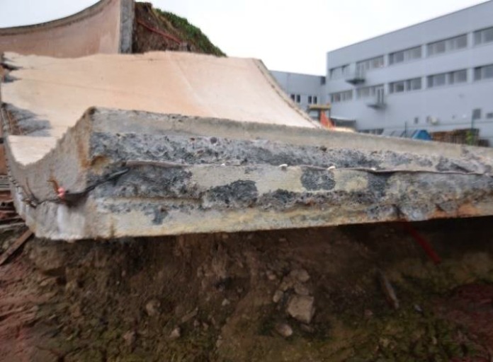

Obr. 4b Hrubé chyby mohou vést k havárii stavby – kolaps části nádrže ČOV po nesymetrickém odstranění části zeminy
Obr. 4 Hrubé chyby mohou vést k havárii stavby – vlevo kolaps stožáru vysokého napětí při nesprávném postupu demontáže elektrického vedení, vpravo kolaps části nádrže ČOV po nesymetrickém odstranění části zeminy
Technická zpráva JRC se podrobně zabývá způsoby dosažení robustnosti konstrukcí a uvádí teoretické postupy ověření míry jejich robustnosti, které se zde také opírají o pravděpodobnostní metody a metody hodnocení rizik, kde podkladem byla ISO 2394 pro zásady navrhování konstrukcí (v systému ČSN zavedena v anglickém znění). Nyní se připravuje konverze zprávy JRC do technické zprávy subkomise CEN/TC250/SC10 a po jejím odsouhlasení se plánuje příprava nového Eurokódu pro navrhování nebo ověřování konstrukcí na jejich přiměřenou robustnost.
