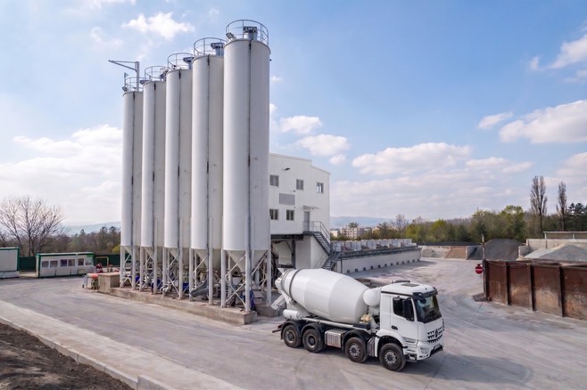

Společnost Plamenstav úspěšně dokončila testování technologie elektromechanické aktivace cementu, kterou vyvinula ve spolupráci s odborníky z ČVUT. Bez použití jakýchkoliv chemických přísad dokáže systém efektivněji vyrábět betonové směsi, snížit spotřebu cementu v recepturách až o pětinu a zároveň zachovat či zlepšit výsledné vlastnosti betonu.
Celý proces probíhá ještě před samotným namícháním betonu v areálu společnosti Plamenstav v Kralupech nad Vltavou. Standardní suchý cement 42,5 R dopravený z cementárny v autocisterně se přečerpá do speciálního ocelového kontejneru s integrovanou aktivační linkou. Tato technologie funguje čistě na fyzikální bázi a bez přidané chemie. Výsledkem je až 20% úspora cementu 42,5 R v receptuře betonové směsi při zachování nebo zlepšení výsledných vlastností, což zároveň znamená až 20% snížení emisí CO₂ na každý kubík vyrobeného betonu.
