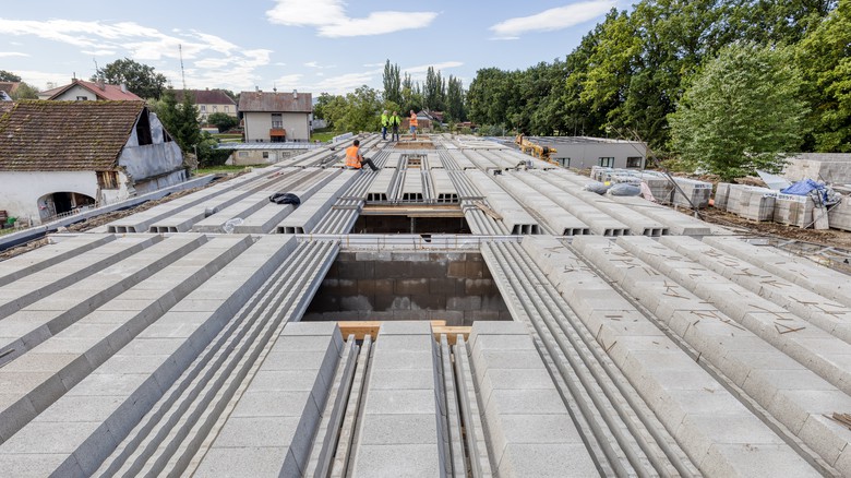

Předpjaté nosníky BEST-ROCK T představují zásadní posun v oblasti stropních nosníků. Jsou vyráběny z betonu C50/60, ve dvou výškových variantách a v délkách od 1 do 10 m po 10 cm. Díky podélné předpínací výztuži vynikají vysokou únosností a tuhostí, což se projevuje zejména u větších rozponů. Světlý rozměr místnosti ve směru nosníků tak může dosáhnout až 9,9 m.
Výhodou nejsou jen statické vlastnosti, ale i rychlost a zjednodušení realizace. Nosníky BEST-ROCK T mají hmotnost umožňující ruční montáž bez použití zvedací techniky. Současně vyžadují méně montážních podpěr: u rozponu do 4 m žádnou nebo jen jednu, u delších rozponů max. dvě, což výrazně zjednodušuje organizaci prací na stavbě. Systém navíc nabízí různé tloušťky konstrukce podle kombinace vložek a nadbetonávky, takže návrh lze přizpůsobit konkrétním požadavkům objektu.
Stropní systém s předpjatými nosníky BEST-ROCK T tak poskytuje kombinaci většího rozpětí, vysoké únosnosti, nižší pracnosti a univerzálního použití. Jde o řešení, které zrychluje výstavbu a současně zachovává technickou spolehlivost hrubé stavby.
