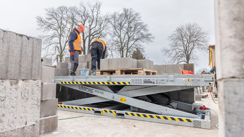

Pro další urychlení a komfort výstavby nabízí společnost BEST k zapůjčení hydraulické nůžkové plošiny. Odpadá pak také potřeba jednoho přidavače na lešení, což znamená i citelnou úsporu lidské síly.
Na základě praktických zkušeností lze říci, že se systémem BEST-ROCK může být realizace stavby až 2× rychlejší než obvykle.
