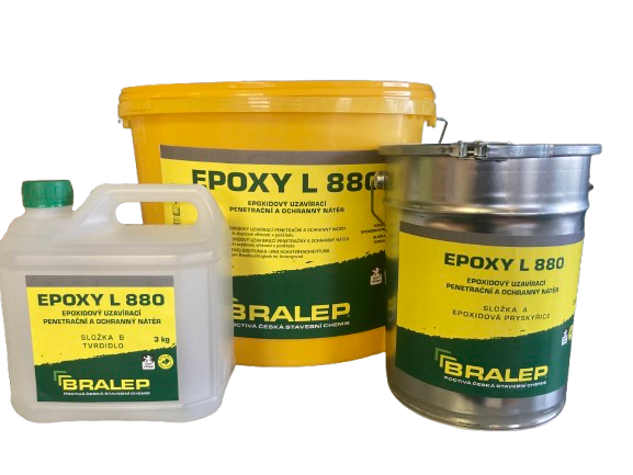

Zbytková vlhkost v podkladu dokáže zdržet celou realizaci. S tímto problémem si poradí novinka v portfoliu stavební chemie BRALEP – EPOXY L 880.
Dvousložková epoxidová pryskyřice určená pro přípravu uzavíracích penetračních a ochranných nátěrů na minerální podklady se zbytkovou vlhkostí až do 6 hm. % (5 CM %), u podlah s podlahovým vytápěním do 3 CM %. Spolehlivě uzavírá vlhkost v podkladu, zkracuje technologické přestávky a umožňuje rychlejší pokládku finálních vrstev.
Po vytvrdnutí horní vrstvy (se vsypem křemičitého písku) vytváří pevný, vodotěsný a odolný povrch vhodný pro cementové stěrky, lepení dlažby i instalaci plovoucích podlah. Vyniká vysokou přídržností a konečnou pevností, zpevňuje podklad a zlepšuje adhezi dalších vrstev. EPOXY L 880 je ideální volbou pro podlahové vytápění i podlahy zatěžované kolečkovými židlemi, kde jsou klíčové pevnost, spolehlivost a rychlost realizace.
Jaký je reálný přínos této novinky? Především čas a jistota. Zkracuje technologickou přestávku o týdny, pokládku můžete zahájit bez čekání na ideální vyschnutí betonu. Investor dříve bydlí a realizační firma se může dříve přesunout na další projekt. Riziko reklamací je minimální, protože vlhkost se nedostane k lepidlu ani k podlahové krytině.
