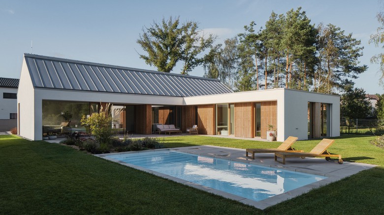

Rodinný dům v Nové Vsi u Plzně získal prestižní titul Stavba roku 2025. Porota ocenila promyšlený architektonický návrh i precizní realizaci, na níž spolupracovalo studio LUNI architekti a stavební firma Saportan s.r.o.
Projekt zaujal především citlivým zasazením do prostředí a celkovou kvalitou provedení. Právě práce s místním kontextem zásadně ovlivnila podobu domu. Okolní zástavba se sedlovými střechami poskytla architektům jasný rámec, na který navázali střídmou formou a důrazem na proporce. Výrazným motivem návrhu se stala klidná část zahrady se stoletým dubem, k němuž se dům přirozeně obrací obytnými místnostmi i velkorysým prosklením. Návrh vychází z jednoduchého konceptu, který nechává vyniknout otevřený prostor, světlo a přirozené propojení s okolím.
„Mezi nejzajímavější prvky patří skrytá vrata garáže integrovaná do modřínového obložení a velkoformátová bezrámová okna, díky nimž se obytné místnosti otevírají výhledům a světlu,“ říká Zdeněk Wiener, majitel firmy Saportan s.r.o. Interiér pracuje se světlými tóny a dubovým dřevem, které se objevuje jak na podlahách, tak na obkladu stropu jídelny. Důraz na jednoduché a čisté detaily podporuje klidnou atmosféru domu a vytváří nadčasový dojem bez zbytečné okázalosti.
Nosný systém stavby tvoří keramické zdivo Porotherm od wienerbergeru. Na obvodové stěny byly použity bloky Porotherm 30 T Profi a vnitřní nosné stěny jsou vyzděny z cihel Porotherm 24 P+D. Otvory překrývají keramobetonové překlady Porotherm KP 7 a dispoziční členění doplňují příčky z cihel Porotherm 14 Profi. Konstrukčně je dům řešen tak, aby umožnil otevřít hlavní obytný prostor až do krovu. Skládaný strop Porotherm je proto kombinován s monolitickým železobetonem, který stavbě dodává potřebnou tuhost i při rozdílném charakteru jednotlivých částí domu.
Tento projekt je krásným příkladem moderní stavby zasazené do tradičního prostředí s respektem k místnímu rázu. Ocenění Stavba roku 2025 potvrzuje, že propojení kvalitního návrhu a poctivého provedení dokáže vytvořit dům, který obstojí jak u investora, tak u odborné poroty. „Ocenění pro nás představuje nový impuls do další činnosti a možnost posouvat se opět dále a zlepšovat se,“ uzavírá Wiener.
