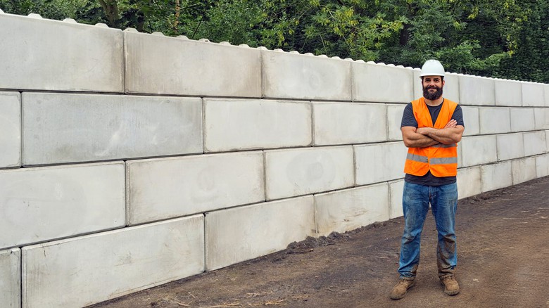

Betonové tvarovky BEST GRADA z portfolia společnosti BEST představují spolehlivé řešení pro rychlou a stabilní výstavbu opěrných a dělicích stěn.
Tyto plné betonové dílce umožňují stavbu gravitačních opěrných stěn bez nutnosti použití spojovacích prvků. Díky tvaru připomínajícímu stavebnici do sebe jednotlivé prvky přesně zapadají, což výrazně usnadňuje montáž. Stabilitu celé konstrukce pak zajišťují speciální zámky, které brání vodorovnému posunu dílců. Používají se především pro trvalé i dočasné gravitační stěny, skládky či dělicí stěny pro sypké materiály.
Výrobky jsou zhotovovány z certifikované betonové směsi C30/37 XC3, vyráběné přímo v závodech BEST, která zaručuje vysokou kvalitu a dlouhou životnost. Statické posouzení se neprovádí na samostatných dílcích, ale musí být provedeno odborně způsobilou osobou na každé konkrétní stěně, přičemž se berou v úvahu hydrogeologické podmínky.
Z důvodu vyšší hmotnosti a robustnější konstrukce jednotlivých prvků je manipulace s nimi náročnější. Pro snadnější obsluhu jsou tvarovky osazeny kotvou s kulovou hlavou o nosnosti 1,3 t, určenou pro zdvihací techniku. Zdvihák je možné u společnosti BEST zakoupit, přičemž vám v případě jeho vrácení v nepoškozeném stavu bude vrácena celá částka bez účtování poplatků za opotřebení.
Systém BEST GRADA představuje řešení, které umožňuje efektivní a stabilní výstavbu bez zbytečných technologických komplikací. Více najdete na best.cz.
