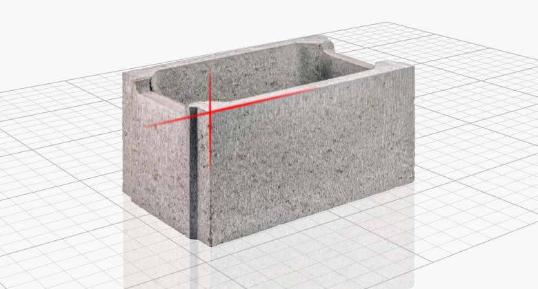

Firma BEST uvádí novinku - BEST ZTRACENÉ BEDNĚNÍ BROUŠENÉ. Jde o moderní systém přesně opracovaných bloků, které výrazně urychlují a zjednodušují zakládání stavebních konstrukcí.
Hlavní výhodou broušeného ztraceného bednění je jeho vysoká přesnost, která zaručí výškovou odchylku pouhých ±0,4 mm. Díky tomu odpadá nutnost vyrovnávat výškové rozdíly a dosahuje se vyšší rovinnosti zdiva i při rychlejším postupu výstavby. Celá realizace se tak zrychlí až o polovinu.
Broušené bednění je určeno pro výstavbu nosného i obvodového nezatepleného zdiva, základových pasů či opěrných zdí bez použití bednění. Kromě přesnosti a úspory času ocení realizátoři také úsporu materiálu díky minimálním spárám, které zajistí, že při vkládání a hutnění betonu téměř žádný nevytéká.
Moderní technologie výroby těchto univerzálních dutinových tvarovek pak zajišťuje vynikající vlastnosti, zejména vysokou pevnost, mrazuvzdornost, minimální nasákavost i nehořlavost a požární odolnost. Profil tvarovek je uzpůsoben pro vkládání vodorovného armování a tvar bočnic prvků vytváří zámek, který zjednodušuje a urychluje realizaci.
Podívejte se na broušené ztracené bedněné zblízka na best.cz.
