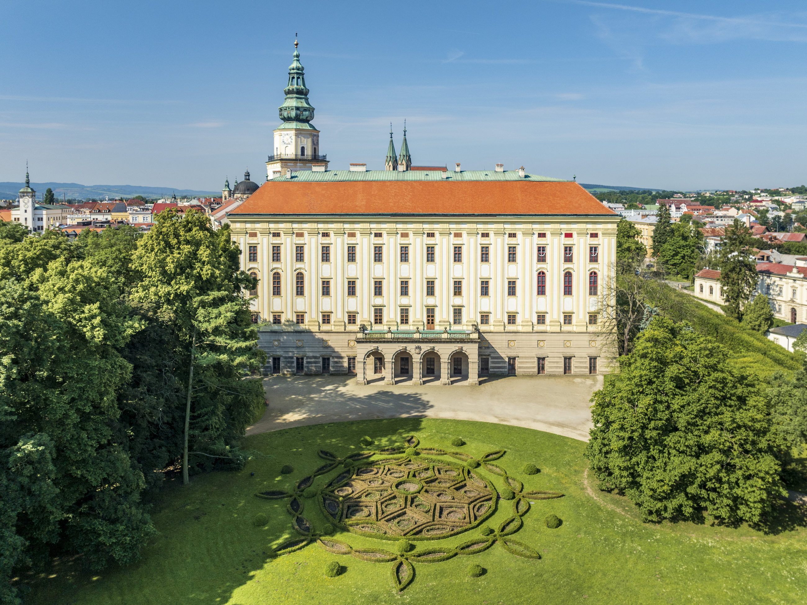

Arcibiskupský zámek
Lokace: Kroměříž, Zlínský kraj
Investor: Arcibiskupství olomoucké
Realizátor střechy: H&B delta, s.r.o.

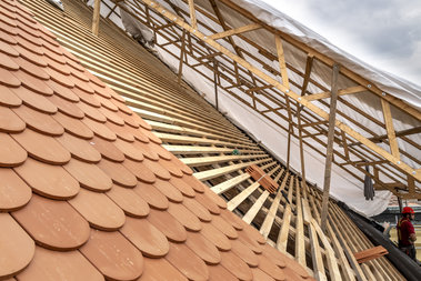

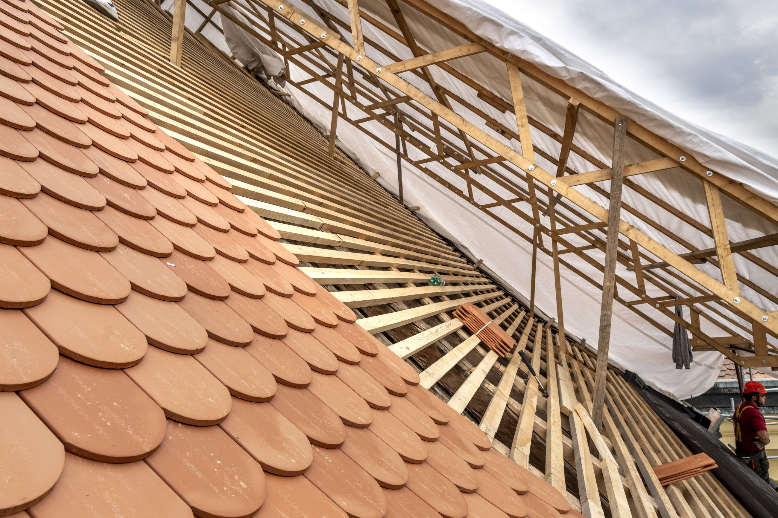

Konstrukce: Komplexní obnova historického krovu a střešního pláště včetně rozsáhlých tesařských výměn po odhalení skutečného stavu konstrukce. Rekonstrukce probíhala etapově na jednotlivých křídlech zámku při zachování plného návštěvnického provozu. Po celou dobu prací byla nad rekonstruovanými částmi střech zajištěna provizorní ochranná střecha pro minimalizaci rizika poškození interiérů a sbírek. Následovala pokládka nové tradiční pálené krytiny v historické skladbě.

Nová střecha pro historickou dominantu Kroměříže

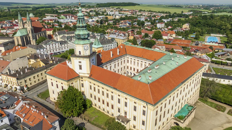

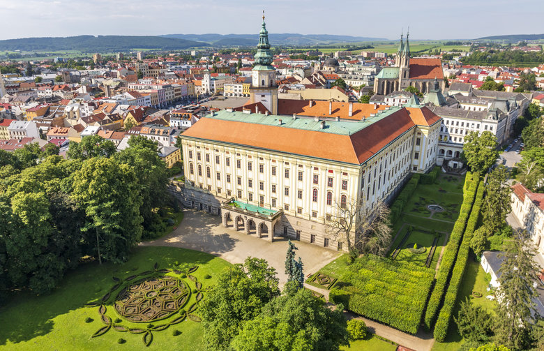

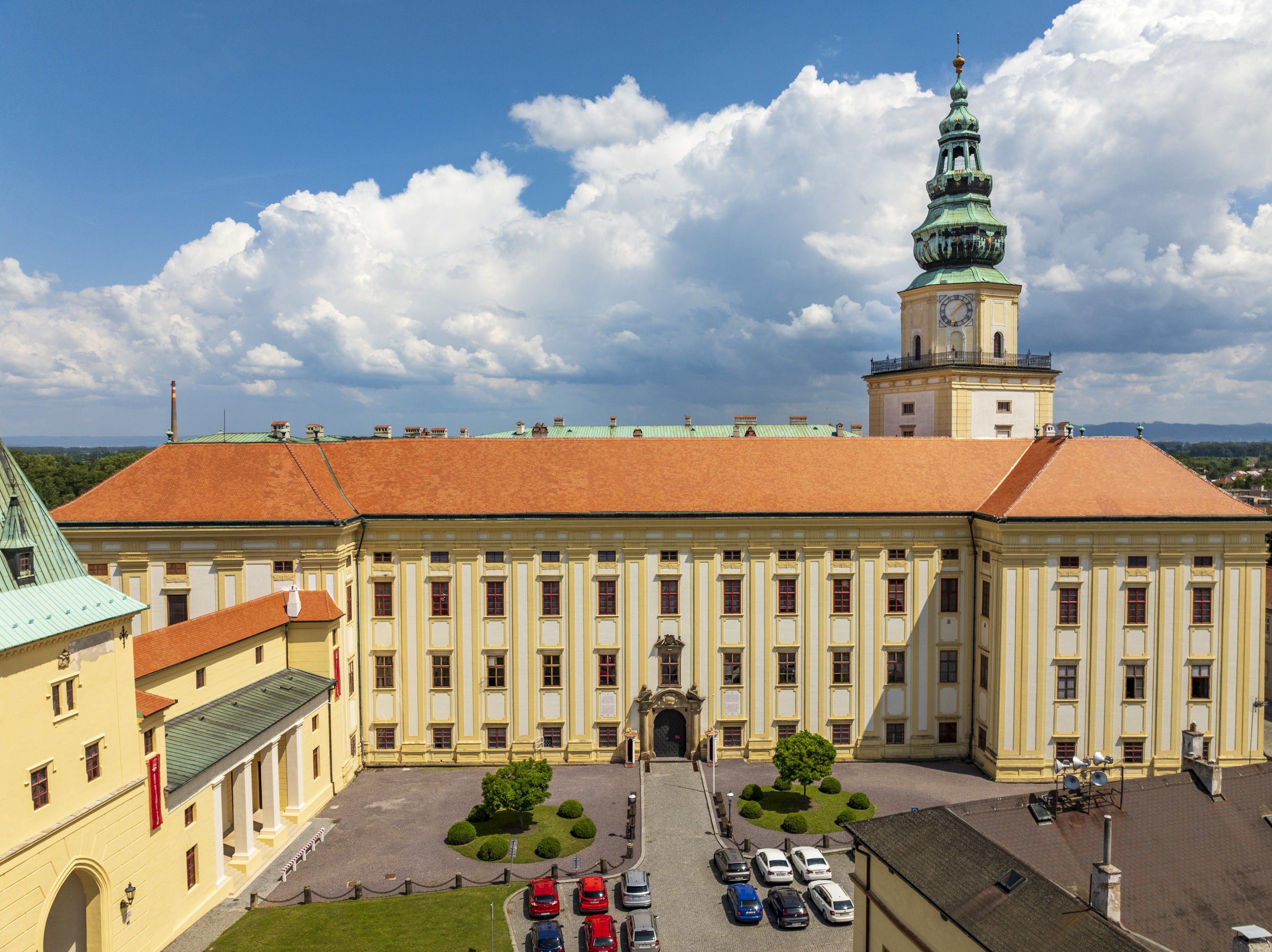

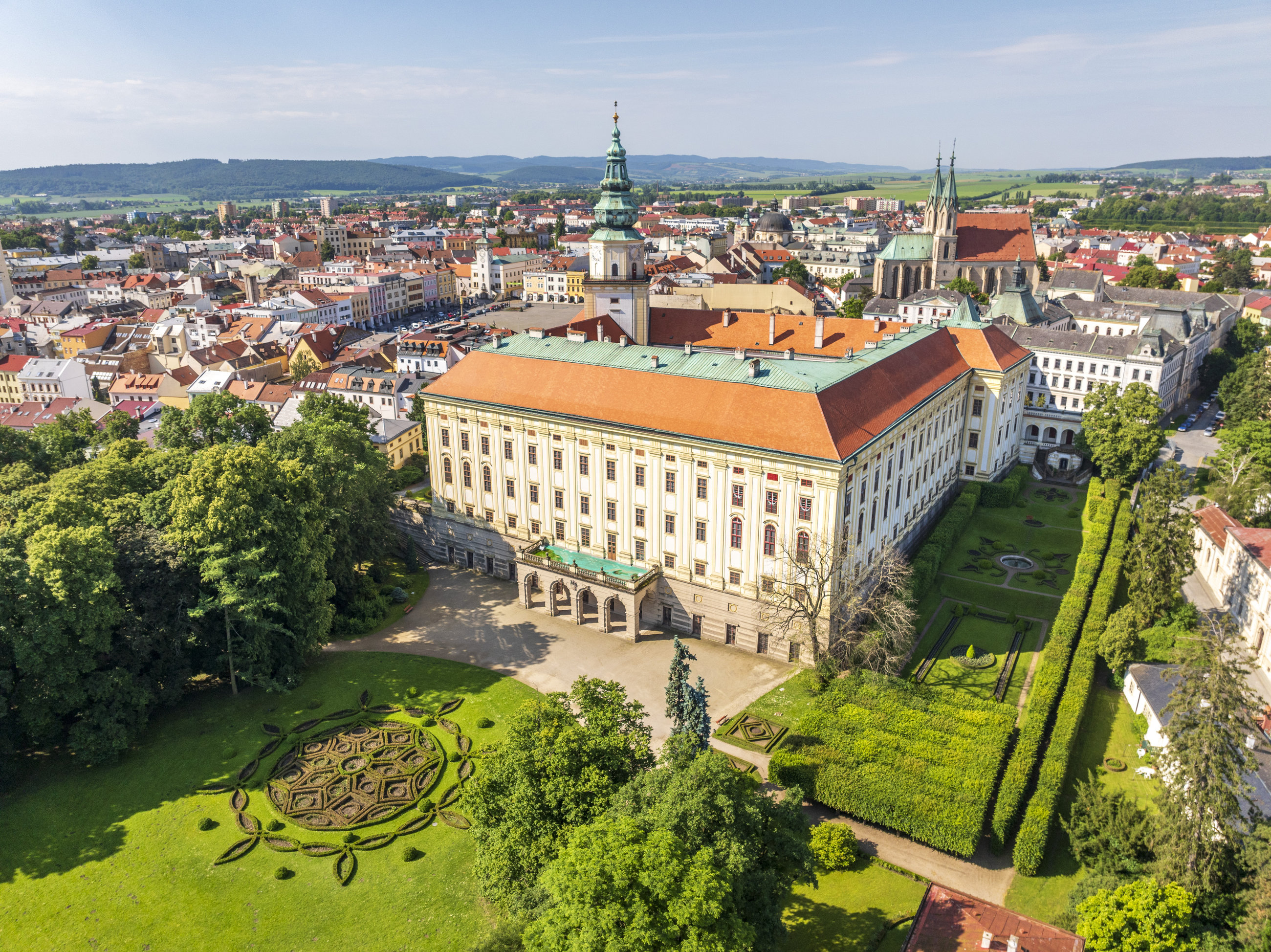

Arcibiskupský zámek v Kroměříži patří k nejvýznamnějším kulturním památkám České republiky. Jeho mimořádnou historickou hodnotu dokládá zápis na seznam světového dědictví UNESCO a mezi nejcennější památkové prostory u nás patří také jeho interiéry. Právě zde se nachází například slavná obrazárna s Tizianovým dílem Apollo a Marsyas nebo historická knihovna s více než 90 000 svazky. Výjimečnost místa podtrhuje i skutečnost, že zámek posloužil jako kulisa pro řadu filmových projektů, včetně oscarového Amadea Miloše Formana nebo minisérie Marie Terezie.
V letech 2020 až 2024 prošla střecha zámku rozsáhlou rekonstrukcí. „Hlavním impulsem rekonstrukce byl havarijní stav historické střechy. Cílem byla stabilizace celé konstrukce, dále pak ochrana unikátních interiérů a zajištění dlouhodobé životnosti. Celkově byla střecha obměněna v impozantním rozsahu 5 200 m²,“ popisuje Pavel Kotrla, manažer marketingu společnosti H&B delta, která zajišťovala obnovu krovu a pokládku nové krytiny.
Práce probíhaly v pěti etapách tak, aby mohl zámek po celou dobu zůstat přístupný veřejnosti. Součástí rekonstrukce byla rozsáhlá obnova krovu, pokládka nové pálené krytiny, restaurátorské práce v interiérech a úpravy v Podzámecké zahradě.

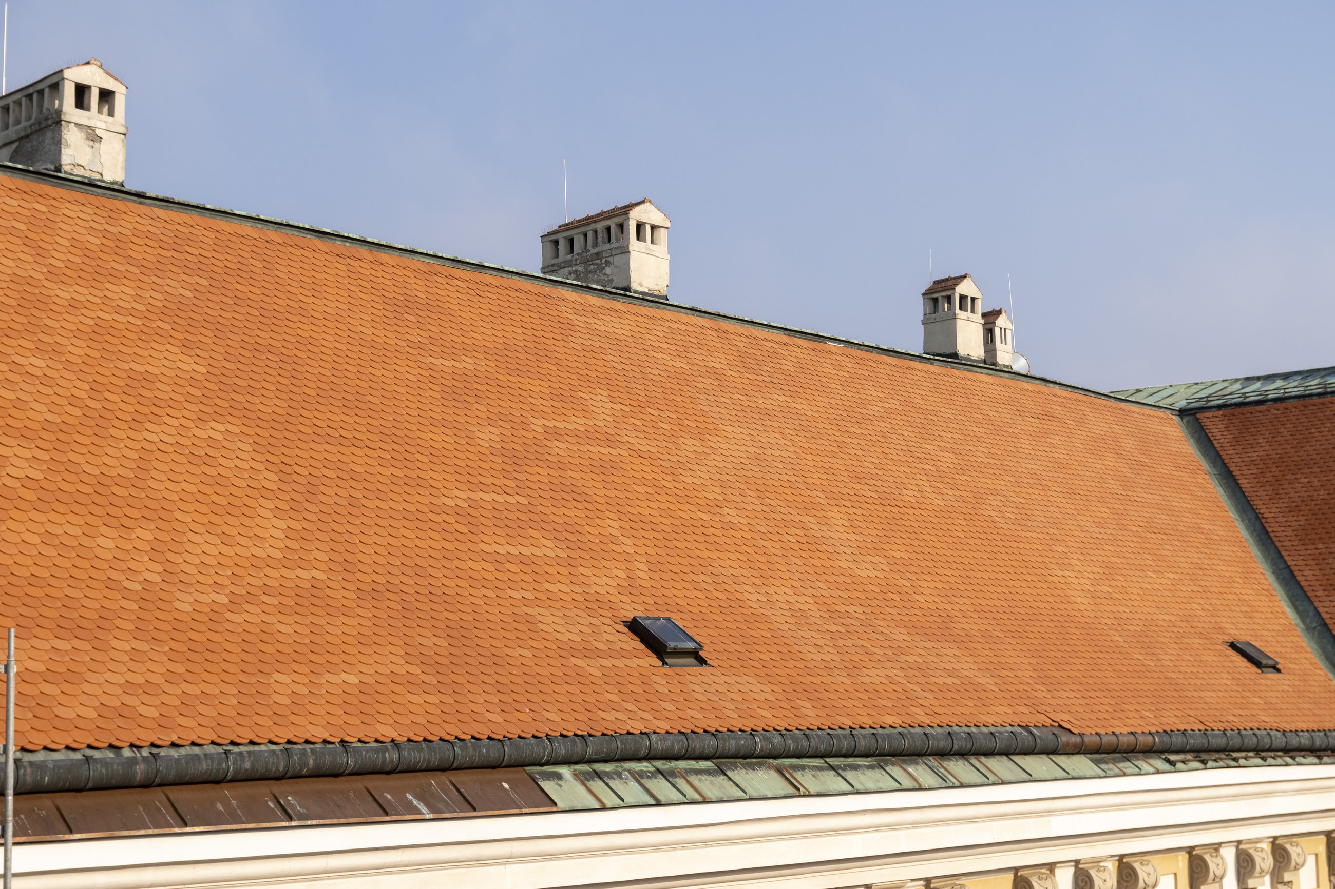

Pro rekonstrukci střechy byla zvolena krytina Tondach Bobrovka 18×38 s kulatým řezem v červeném odstínu, která odpovídá historickému charakteru objektu. Díky možnosti tradičního šupinového krytí umožňuje zachovat původní vzhled střechy a zároveň splňuje současné požadavky na kvalitu a životnost.
Projekt ukázal, že tradiční materiály a moderní stavební postupy mohou společně zajistit ochranu historických staveb pro další generace. Za kvalitní provedení pokládky získala společnost H&B delta ocenění v soutěži Tondach Pálená střecha 2024 v kategorii Historické stavby.
