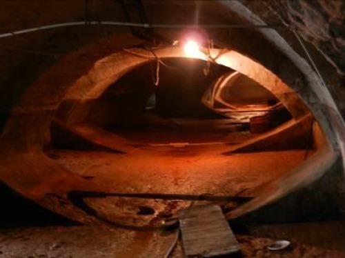

Obr. 2. Konštrukčná izolácia baziliky v Šaštíne založená na oddelení hlavnej stavby od podložia polozapusteným suterénom, čo už dnes spoľahlivo nefunguje.

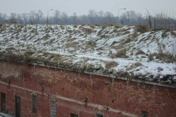

Obr. 3. Na obrázku vidno rozdiel vo sfarbení muriva pod a nad ílovou izoláciou kazematov Starej pevnosti v Komárne, čo dokazuje, že táto izolácia tu funguje.
Obr. 2 a 3. Na ilustrácii vľavo je konštrukčná izolácia baziliky v Šaštíne založená na oddelení hlavnej stavby od podložia polozapusteným suterénom, čo už dnes spoľahlivo nefunguje. Na obrázku vpravo vidno rozdiel vo sfarbení muriva pod a nad ílovou izoláciou kazematov Starej pevnosti v Komárne, čo dokazuje, že táto izolácia tu funguje.

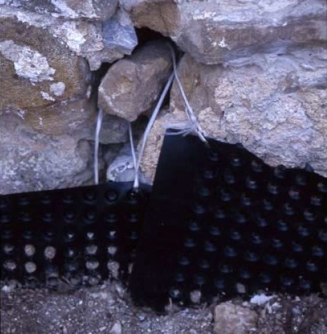

Obr. 4. Príklad málo účinnej technológie v prípadoch vysokej hodnoty zamokrenia muriva. Fólia nie je ani riadne zakončená a chránená pred zatekaním dažďovou vodou.

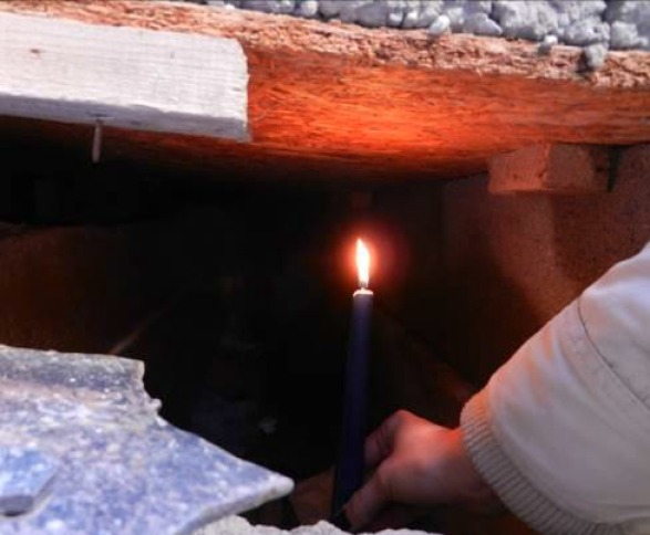

Obr. 5. Príklad málo účinnej technológie v prípadoch vysokej hodnoty zamokrenia muriva. V odvetrávacom kanáli neprúdi žiadny vzduch.
Obr. 4 a 5. Dva príklady málo účinných technológií v prípadoch vysokej hodnoty zamokrenia muriva. Fólia na obrázku vľavo nie je ani riadne zakončená a chránená pred zatekaním dažďovou vodou a v odvetrávacom kanáli vpravo neprúdi žiadny vzduch.

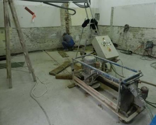

Obr. 6. Stroj režúci murivo s pomocou „diamantového“ lana

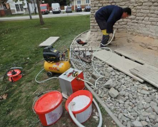

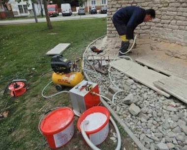

Obr. 7. Injektážna súprava v akcii
Obr. 6 a 7. Vľavo je stroj režúci murivo s pomocou „diamantového“ lana a vpravo injektážna súprava v akcii
