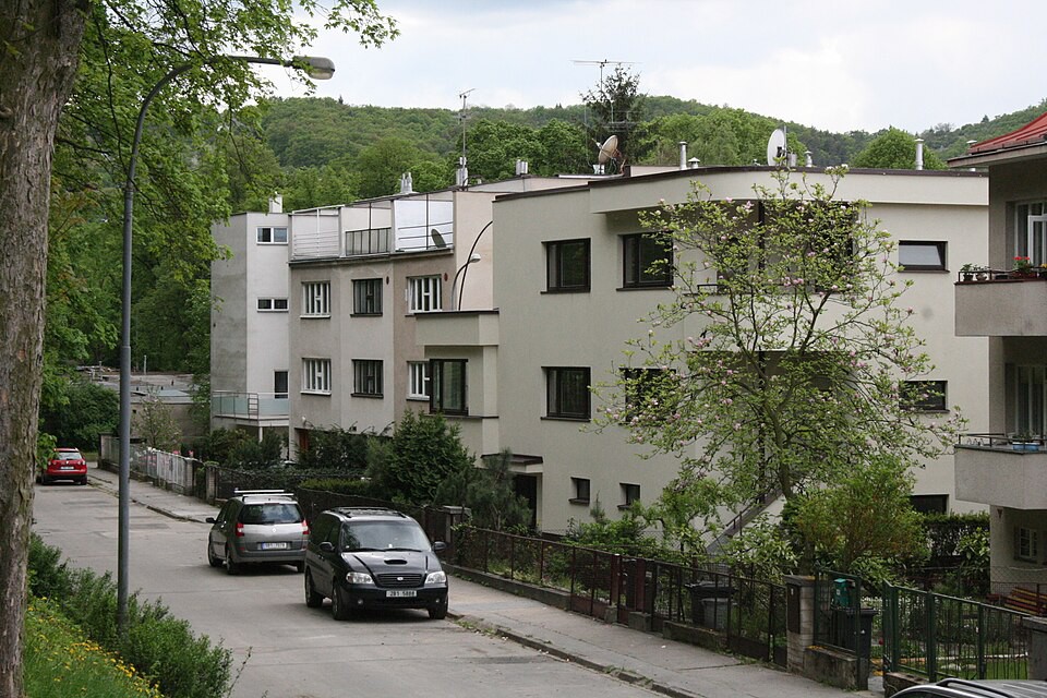

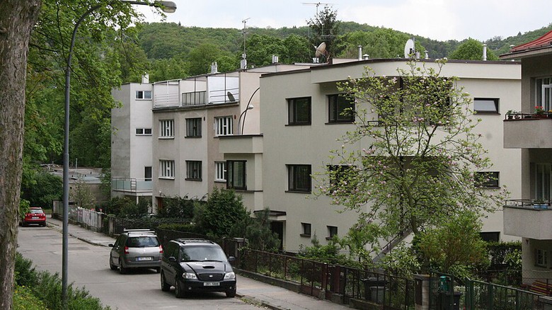

Zdroj: Strachoň / Wikimedia Commons Kolonie Nový dům v Brně-Žabovřeskách z roku 1928, dílo Bohuslava Fuchse a dalších

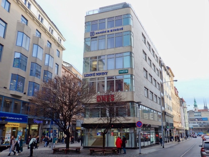

Základní principy funkcionalismu byly dány, přesto je každý architekt pojal trochu jinak, a tak funkcionalistické stavby bytových domů nebyly uniformní. Ne všichni architekti využívali technického pokroku, který umožňoval zřizovat ústřední topení, které velmi zvýšilo komfort bydlení. Některé domy stále využívaly lokální topení v jednotlivých obytných místnostech a pak bylo nutné zachovat velké sklepní prostory pro uskladnění paliva. Zavádění výtahů do domů umožnilo změnit hierarchii užívání bytů. Dříve majitel nebo stavebník měl byt v 1. patře, ale se zavedením výtahu se přesunul do nejvyššího patra, kde byl „větší klid“ a často i terasa s výhledem do okolí.
Obr. 1 – Funkcionalistický dům Convalaria v Brně (architekt O. Poříska). Fig. 1 – Functionalist house Convalaria in Brno (architect O. Poříska)
Na druhé straně mnozí architekti v plné míře využívali vymožeností techniky. Ústřední topení bylo napojeno na dálkový parovod, elektřina pak poháněla technologie (výtahy) a zajišťovala osvětlení. Těmto domům, které vznikaly převážně v Praze, se říkalo „Elektrické domy“. Jednalo se o okázalý typ bydlení pro střední a vyšší vrstvu městských obyvatel. Někteří architekti se přikláněli k tzv. „emocionálnímu funkcionalismu“, jehož projevem jsou křivky v půdorysu i průčelí staveb, jemnější členění, širší použití materiálů, promyšlený vztah k okolí. Pro některé stavby byla typická nautická symbolika, připomínající architekturu zaoceánských lodí. Typickými motivy jsou kruhová okna, rampová schodiště, trubkové zábradlí nebo balkony připomínající kapitánský můstek (obr. 1). Cílem architektů bylo tedy vytvořit dokonalý prostor pro bydlení – vytvoření domova. Celá tato etapa trvala přibližně 10 let, od roku 1931 do roku 1941, kdy byla zrušena stavební závěrou v důsledku válečných událostí 2. světové války.

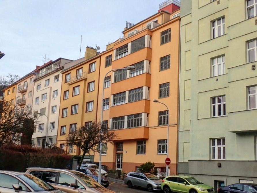

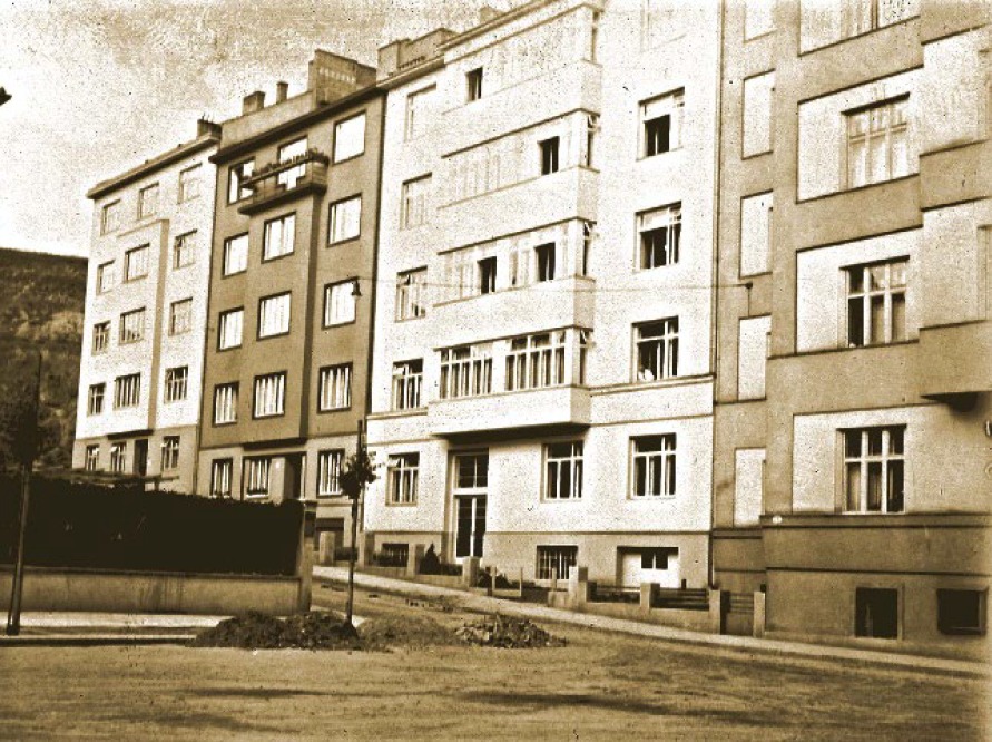

Při výběru možných míst výstavby zvolil ulici Pod strání, kde byla „stavební čára“ definována stavebním povolením vydaným Zemským hlavním městem Brno dne 25. 9. 1931 takto: „Stavební čára ustanovuje se dle povolení 115557/10 ze dne 27. prosince 1910 a jest zakreslena do situačního plánu. Šířka ulice obnáší 10 m. Zahrádka před domem jest 5 m hluboká“ [7]. Stavební povolení bylo městskou radou schváleno 7. srpna 1931 (jeden měsíc po podání žádosti o stavební povolení) a stavba v tomto měsíci též začala [8].
Obr. 2 – Bytový dům Pod strání 12, Brno (nyní Bří Čapků 12). Fig. 2 – Apartment house Pod strání 12, Brno (now Bří Čapků 12)
Výstavba domu byla zjištěna vlastními pracovníky firmy Ing. B. Šperlinga. Na speciální práce však byly přizvány další firmy, které instalovaly ústřední topení na koks, osobní výtah v domě a strojní prádelnu v půdním prostoru domu. Dne 17. 6. 1932 proběhlo „komisionelní šetření“, které konstatovalo, že stavba probíhala dle schválené výkresové dokumentace a též konstatovala, že zdivo domu je dostatečně vyschlé a uděluje tudíž policejní povolení používat novostavbu od 1. července 1932 (obr. 2).
Po úspěšné kolaudaci domu byly splněny podmínky, aby obytný dům byl po dobu 25 let osvobozen od činžovní daně a dalších přirážek od 17. 6. 1932 do 30. 6. 1957. Berní úřad Brno-město vydal 21. 9. 1932 „Výměr“, kterým osvobození domu od daní stvrzuje. Dům sloužil bez problémů při běžné údržbě svému účelu i přes nelehká léta „Protektorátu“, a to až do období 50. let, kdy byl „znárodněn“.

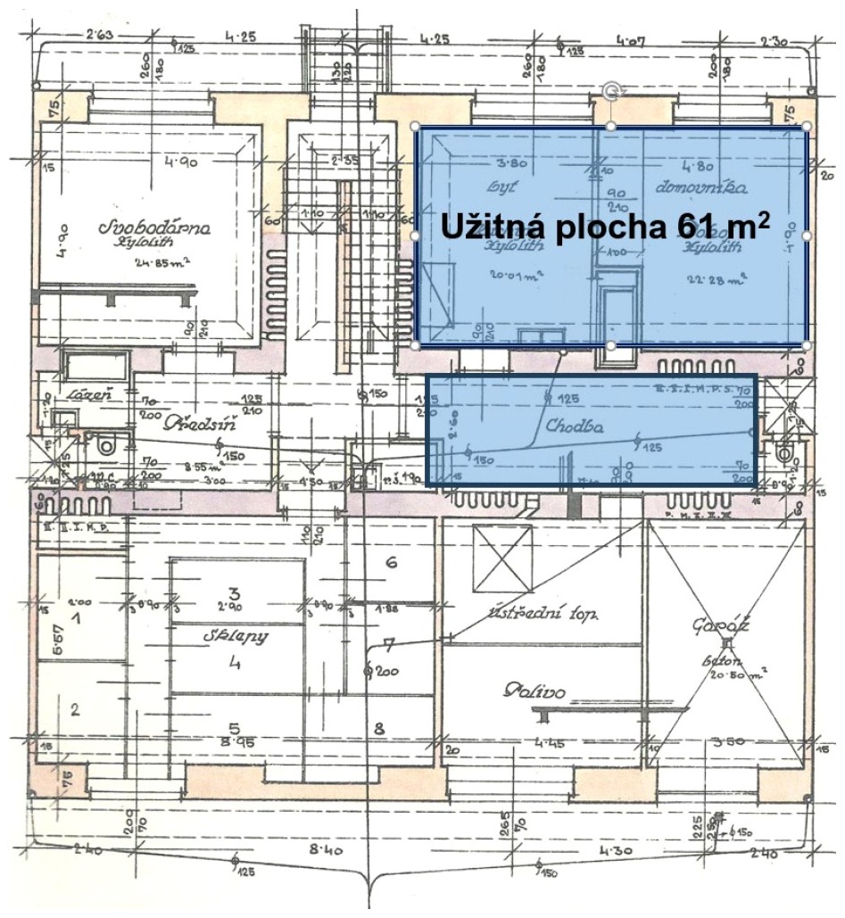

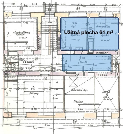

Obr. 3 – Zařazení bytu domovníka do bytového fondu domu (+61 m²). Fig. 3 – Inclusion of the caretaker's apartment in the housing stock of the house (+61 m²)
Obr. 3 – Zařazení bytu domovníka do bytového fondu domu (+61 m2)
Fig. 3 – Inclusion of the caretaker's apartment in the housing stock of the house (+61 m2)
V roce 1951 byl dům znárodněn a přešel pod správu OPBH. V prvé řadě byla zrušena funkce domovníka a úklidem a vytápěním byli pověřeni příslušní pracovníci OPBH. Byt domovníka o výměře 61 m2 byl proto zařazen (po mírných úpravách) do běžného bytového fondu domu (obr. 3).
V roce 1963 proběhla u všech bytů výměna stoupaček na teplou a studenou vodu a byly vyměněny dle potřeby vodovodní baterie a zařízení kuchyní. Životnost kotlů ústředního topní byla při zahájení provozu uvažována na 25 let. Avšak až v roce 1983 zajistil OPBH výměnu dvou kotlů na koks Strebel II za dva kotle na zemní plyn (po 50 letech). Kotle podstatně zvýšily komfort vytápění a zajistily každodenní přípravu TUV (do té doby byla k dispozici teplá voda 1 × za týden, a to v pátek od 17 do 21 hod.). V roce 1986 byl původní výtah domu nahrazen novým výtahem, který vyhovoval tehdejším předpisům. Žádná další údržba ani modernizace v době správy domu OPBH prováděna nebyla.

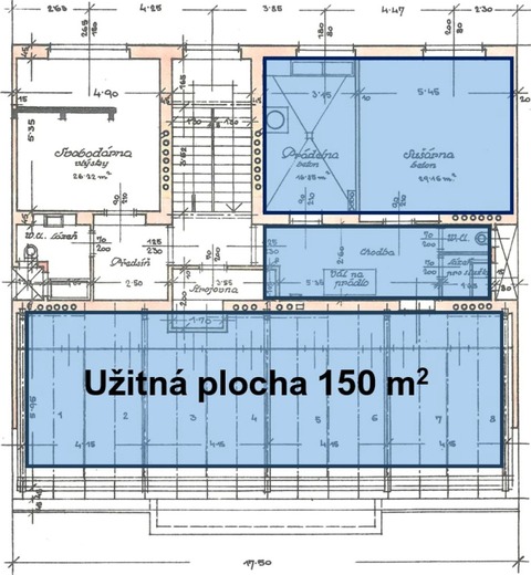

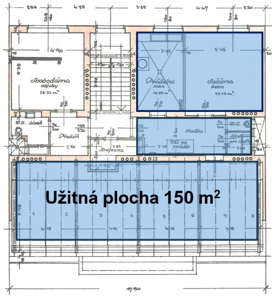

Obr. 4 – Využití prádelny a půdy pro zřízení dvou bytů (+150 m²). Fig. 4 – Use of the laundry room and attic for two apartments (+150 m²)
Obr. 4 – Využití prádelny a půdy pro zřízení dvou bytů (+150 m2)
Fig. 4 – Use of the laundry room and attic for two apartments (+150 m2)
Údržba v době správcovství OPBH nebyla významná a soustředila se spíše na nezbytné opravy. Bylo to možná i z důvodů velmi nízkých nájmů, které neumožňovaly významné investice. Nízké nájmy byly po určitou dobu regulovány i po restituci domu. K první větší investici došlo v roce 2001, kdy byl půdní prostor domu a prostor bývalé prádelny přeměněn na byty. Tím se zvýšil počet bytů v domě na 14 (obr. 4). Výměra vestavby zrealizované v roce 2003 byla 150 m2, a zvětšení nadstavbou o 67 m2 proběhlo v roce 2016 m2. Celkově se užitná plocha domu (společně s bytem domovníka) zvětšila o 278 m2. Původně měl dům při výstavbě užitnou plochu 1 100 m2, zvětšení této plochy tedy představovalo 25 %.

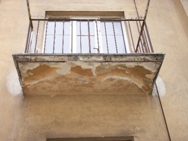

I když stavební konstrukce domu byly provedeny velmi pečlivě, v roce 2006 se na třech balkónech dvorního traktu začaly objevovat trhliny a bylo nutno balkóny odborně opravit – degradovaný beton odstranit a nahradit sanačním betonem (obr. 5).
Opravovat a modernizovat bylo nutno i jednotlivé byty, což probíhalo obvykle v době, kdy se měnili nájemci v bytech. Modernizace zahrnovaly kompletní výměnu elektroinstalace, výměnu obkladů a dlažeb v koupelnách a kuchyních, nové kuchyňské linky, nové nátěry dveří a oken a renovaci parketových podlah. Do roku 2023 bylo takto opraveno 10 bytů z celkových 14 bytů.
Obr. 5 – Degradace betonu u balkonů – nutná okamžitá oprava. Fig. 5 – Concrete degradation at balconies – immediate repair required

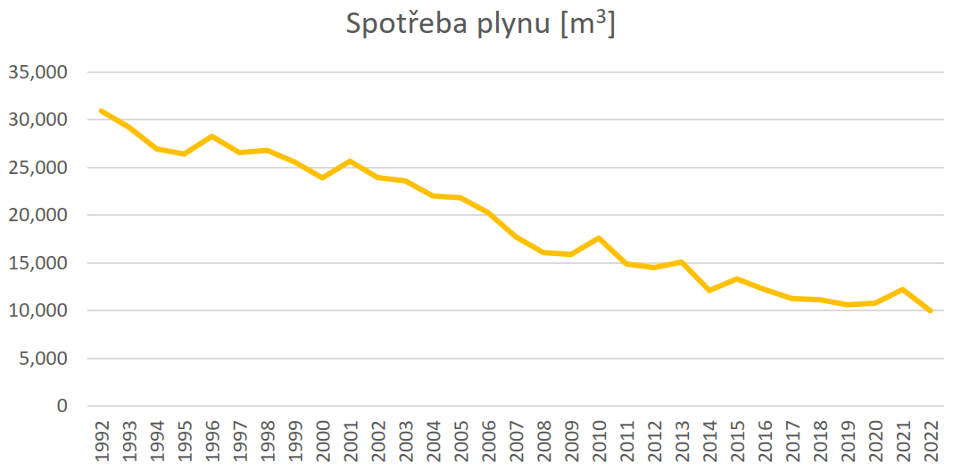

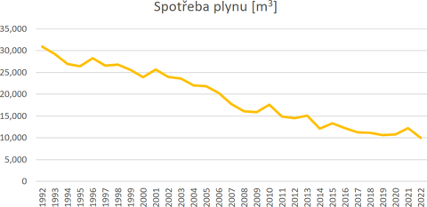

Obr. 7 – Spotřeba plynu v bytovém domě. Fig. 7 – Gas consumption in an apartment building
K největšímu snížení spotřeby energii (zemního plynu) vedla postupná regulace otopného systému, zavedení termoventilů do 70 radiátorů a opatření měřičů tepla na jednotlivých radiátorech s dálkovým odečtem. Významně se do snížení spotřeby energie promítla i výměna plynových kotlů v roce 2008 za kotle Viadrus a v roce 2021 za kotle Thermona. Za třicet let provozu plynových kotelen se snížila spotřeba plynu na 38 % původní spotřeby (obr. 7).

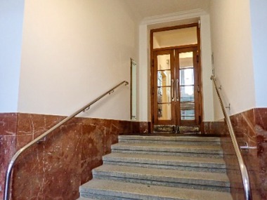

Obr. 8 – Vstup do domu obložený červeným mramorem a původní zrcadlo z 30. let. Fig. 8 – Entrance to the house lined with red marble and original mirror from the 1930s
