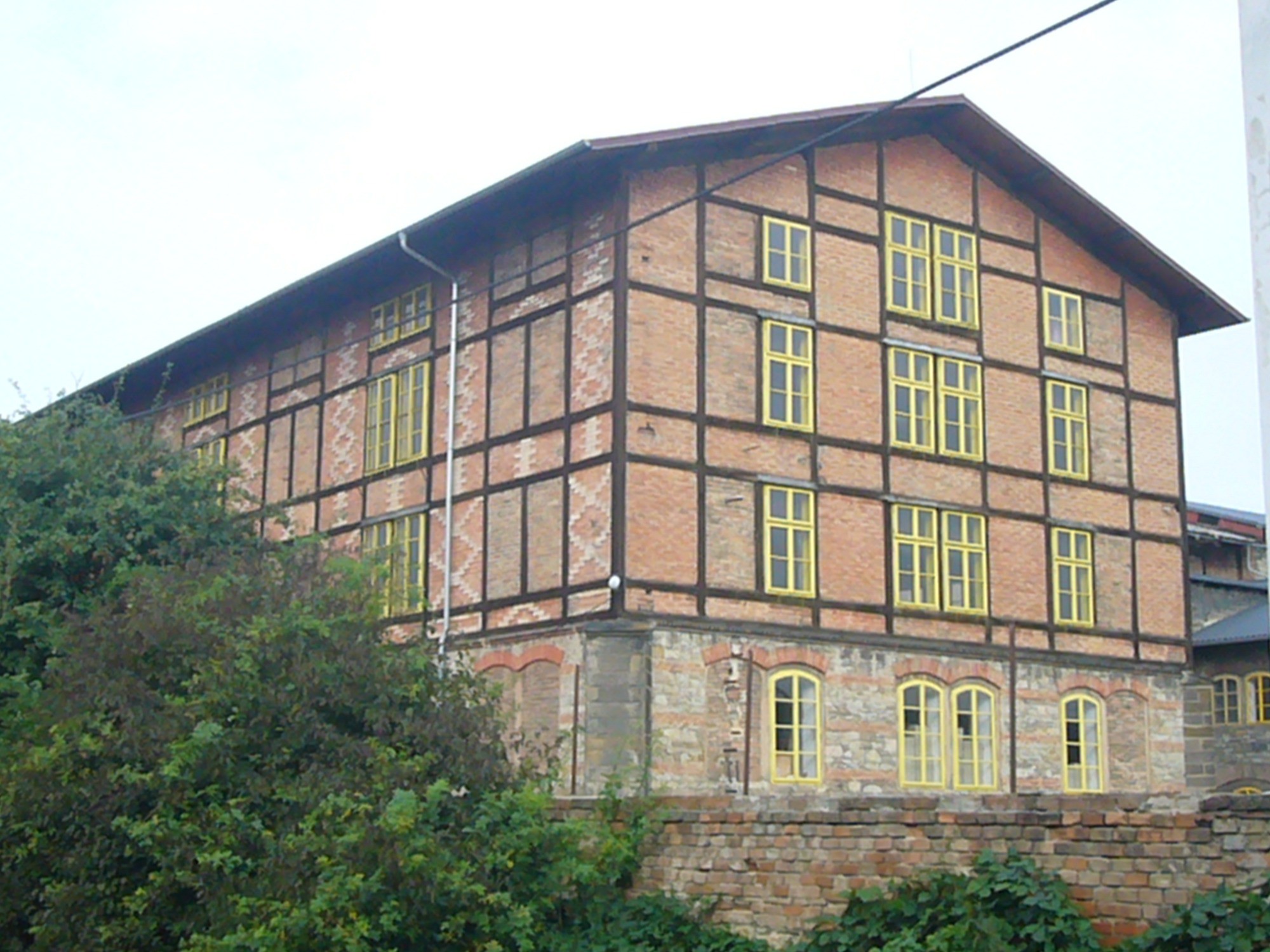

Foto: TZB info Hrázděný dům na Žatecku
Každým rokem zanikne několik dalších staveb z již tak nepříliš četného fondu hrázděných staveb či domů s podstávkou a hrázděným patrem. Tyto stavby se nacházejí většinou v krajích, kde po válce došlo k výměně obyvatelstva a nyní patří k chudším. Na vině bývá prostá neúdržba, deklarovaný nedostatek financí pro zásadní zásahy. Nezřídka se setkáváme i s argumentem, že hrázděné stavby není možné udržovat, chybí materiály pro obnovu. Taktéž se argumentuje nemožností využívat hrázděné patro v zimě kvůli promrzání příliš tenkých stěn, které nelze zateplit běžným systémem. Článek popisuje stav trhu v této oblasti.
Doplnění vyzdívek hrázdění
Vyzdívky obytných hrázděných konstrukcí pomocí plných cihel jsou v naší oblasti nejen nepůvodní, ale hlavně tepelnětechnicky nevhodné. Termografické snímky jednoznačně lokalizují místa úniku právě v těchto vyzdívkách, často pod okny. S plnou cihlou jako původním materiálem se proto setkáváme spíše u neobytných staveb, jako jsou stodoly, hasičské zbrojnice, neobydlená podkroví.

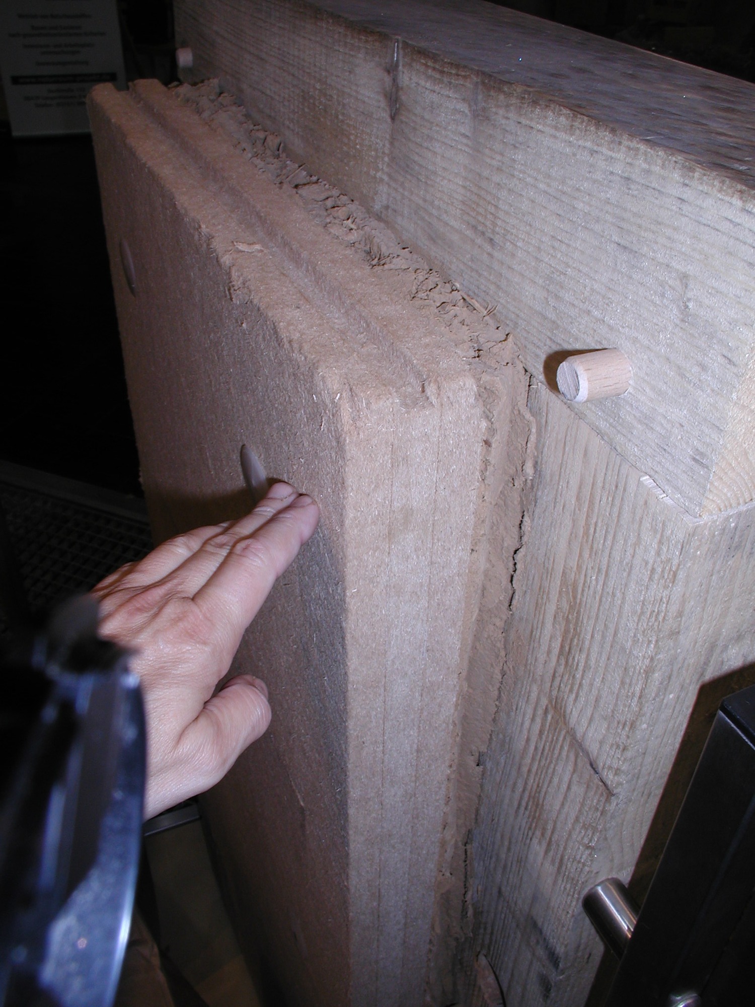

Desky z buničiny
Kdysi oblíbené lehké tepelněizolační desky z buničité drti dodávané pod názvem „Hobra“ se vrací na trh pod novými jmény. Výrobci dodávají jak nenasákavé desky, tak desky nasákavé. Povrch kotvených desek se opatří armovací tkaninou a omítkovinou. Nasákavé desky lze použít pro kontaktní vnitřní zateplení bez parozábrany. Nenasákavě apretované desky se používají pro vnitřní zateplení s parozábranou. Desky mají nízkou hustotu (cca 18 kg/m3) a příznivou vodivost (λ = cca 0,046 W/m2.K). Vyrábějí se s polodrážkami, což značně zjednodušuje montáž a brání vzniku tepelných mostů v ploše.

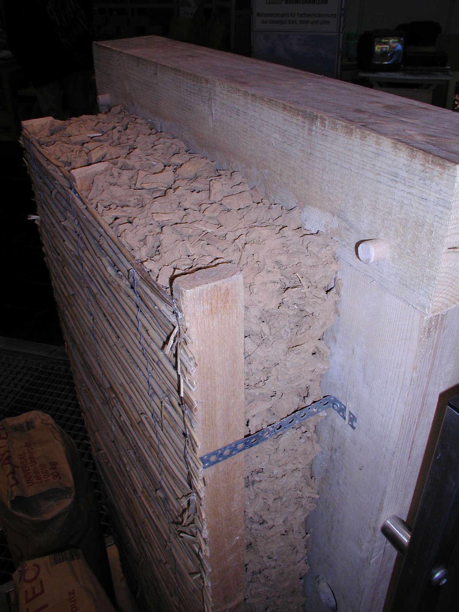

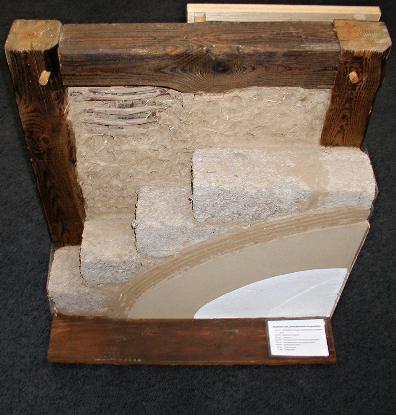

Lehčeným jílem se tepelně izolují hrázděné stavby zvláště v Německu. Použití lehčeného jílu je možné dvěma způsoby: dusání za bednění a přizdívka z prefabrikovaných cihel.
Obr. 2: Předezdívka z lehčeného jílu (Leichtlehm) vloženého do bednění
Obr. 3: Předezdívka z cihel z nepálené hlíny omítnutých hliněnou omítkou
  • Dusaná vrstva za bedněním
    Bednění může být lehkou konstrukcí z latí, pro postup dusání zapřenou posuvnou překližkovou deskou. Za bedněním se zadusá směs jílu, řezané slámy jako armování a lehčicího materiálu, např. pilin či korku. Povrch bednění se následně opatří rákosovou rohoží jako nosičem a ta se zaomítne. K omítání této plastické konstrukce je vhodné použít stejně plastické omítky na jílové bázi. Rákosové rohože jako nosič omítek lze použít např. stínicí rohože z hobbymarketů.
  • Přizdívka z nepálených cihel
    Druhou možností je použití prefabrikovaných cihel z lehčeného jílu, ze kterých se vytvoří vnitřní přizdívka zdiva, založená na stávající podlahu. Ve stavbách s hrázděným patrem je obvodové zdivo přízemí zpravidla masivní (500 mm a více) a hrázděné patro je subtilní (100–200 mm). Na fasádě jsou obě konstrukce zhruba v líci. Založení přizdívky je půdorysně ještě na rozšířené zdi přízemí. Tyto cihly lze sehnat v Lužici („Leichtlehm“), případně si je vyrobit ze směsi jílu (bentonitu), řezané slámy a lehčicího materiálu (korková drť, jemný Liapor).

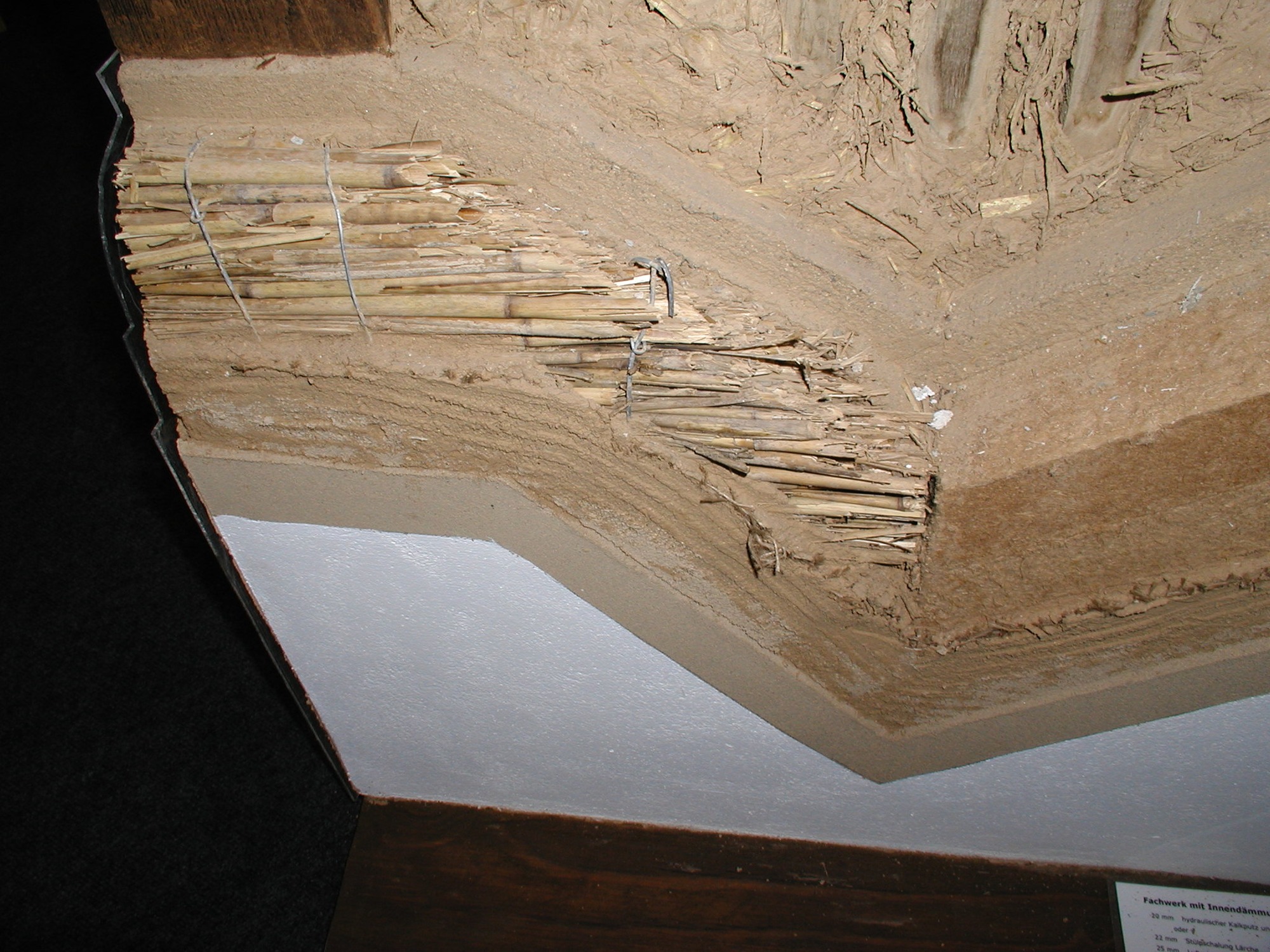

Rákosové zateplovací rohože
Obr. 4: Tradiční hliněná omítka nanesená na rohoži z rákosu (tzv. rákosová omítková rohož / rákosovina)
Tlusté vázané desky z rákosových rohoží uzavírají vzduch nejen mezi stvoly, ale i v dutině uvnitř. Desky se kotví ke stěně hřebíky a povrch se opatřuje omítkou. Tepelněizolační vlastnosti jsou příznivé (udávaná λ = 0,056–0,07 W/m.K). Úskalím je zpravidla montáž, která musí být provedena bez dutin, což lze mezi stvoly rákosu jen těžko zaručit. Rovněž tyto rohože je nutno zajistit v zahraničí. Klíčovým heslem je „Schilfrohrmatte“ v kombinaci s „Dämmung“.
