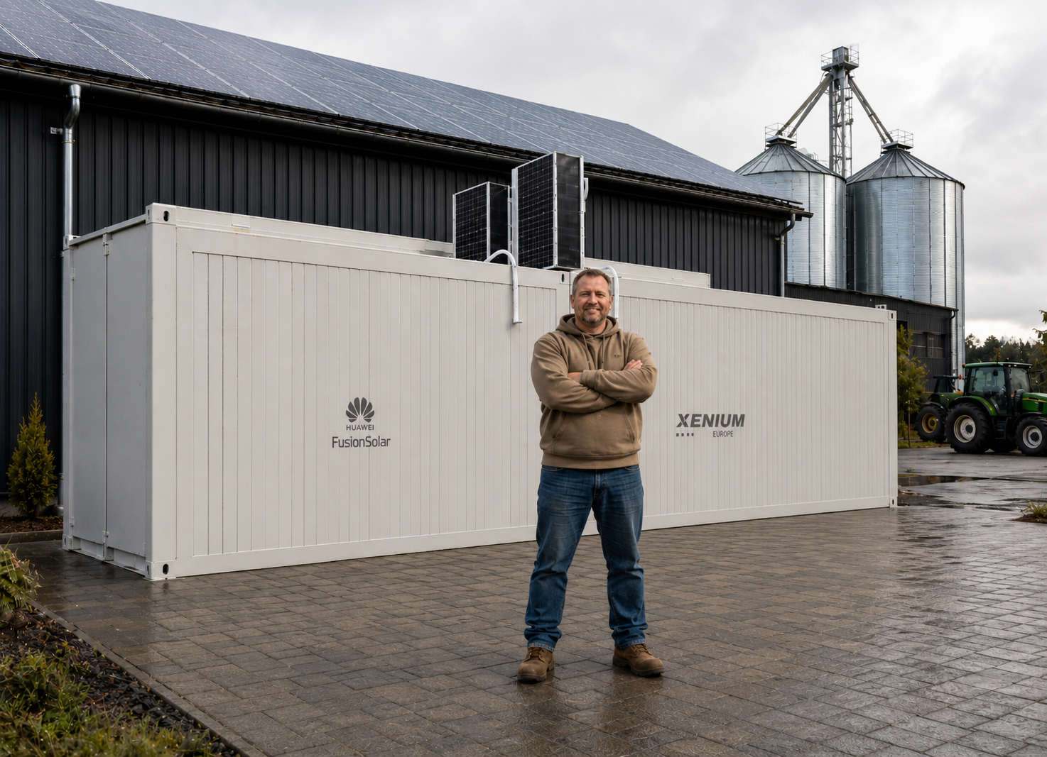

Pořízení úložiště o výkonu 115 kW a kapacitě 241 kWh ale situaci změnilo. Najednou se farmě daří přebytky ukládat, takže fotovoltaika se konečně využívá na maximum. Podle aktuální tržní situace se pak podnik rozhoduje, jestli uloženou elektřinu spotřebuje, nebo výhodně prodá. Jen za letošních prvních pět měsíců tak fotovoltaika v kombinaci s úložištěm přinesla farmě výnosy přesahující 100 tisíc korun.
Farma nakupuje levně a prodává ve chvíli nejvyšších cen
Bateriový kabinet od české společnosti Xenium Europe je vybaven bateriovými články od společnosti Huawei. O inteligentní řízení celého úložiště se stará systém VESU+ od dalšího českého výrobce – společnosti Volteon.

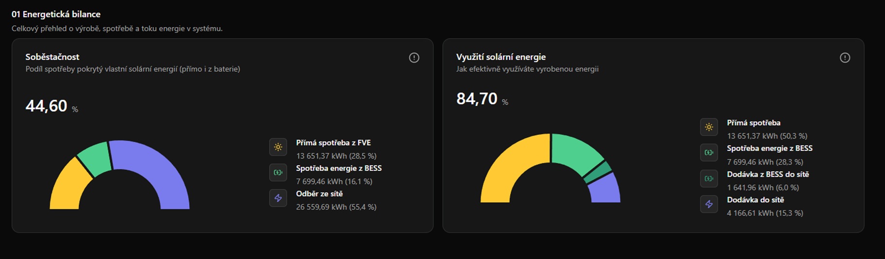

Farma výrazně zvýšila energetickou soběstačnost
Vedle přímých finančních úspor přinesla investice ještě jeden zásadní efekt — výrazné zvýšení energetické soběstačnosti. Kombinace fotovoltaiky a bateriového úložiště dnes pokrývá přibližně 45 % energetické spotřeby farmy. V letních měsících bude tento podíl ještě růst a podle propočtů by mohl v celoroční bilanci dosáhnout až 50 %.
Data ze systému VESU+ zároveň ukázala, jak důležitou roli hraje právě bateriové úložiště. Farma totiž napřímo spotřebovala pouze polovinu veškeré vyrobené energie z fotovoltaiky. Bez baterií by tedy zbývajících 50 % výroby odteklo do sítě bez výraznějšího ekonomického efektu.
Díky úložišti ale podnik dokáže efektivně využít prakticky veškerou vyrobenou energii. Zhruba 35 % ukládá na později do baterií, z toho část prodá v době nejvyšších cen elektřiny. Přibližně 15 % vyrobené energie prodává díky výhodným spotovým cenám rovnou do sítě.
