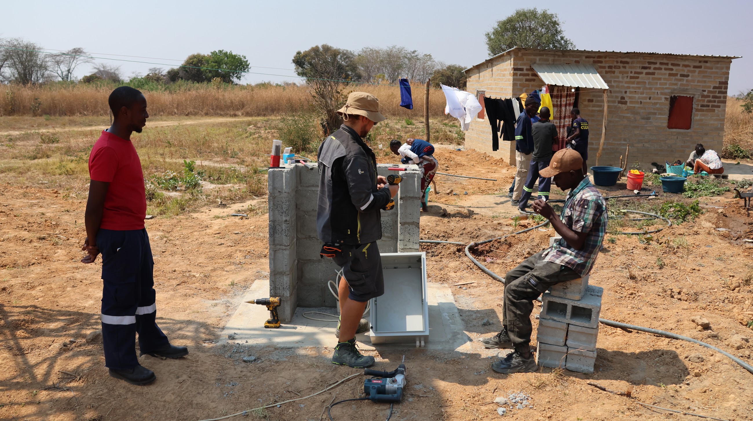

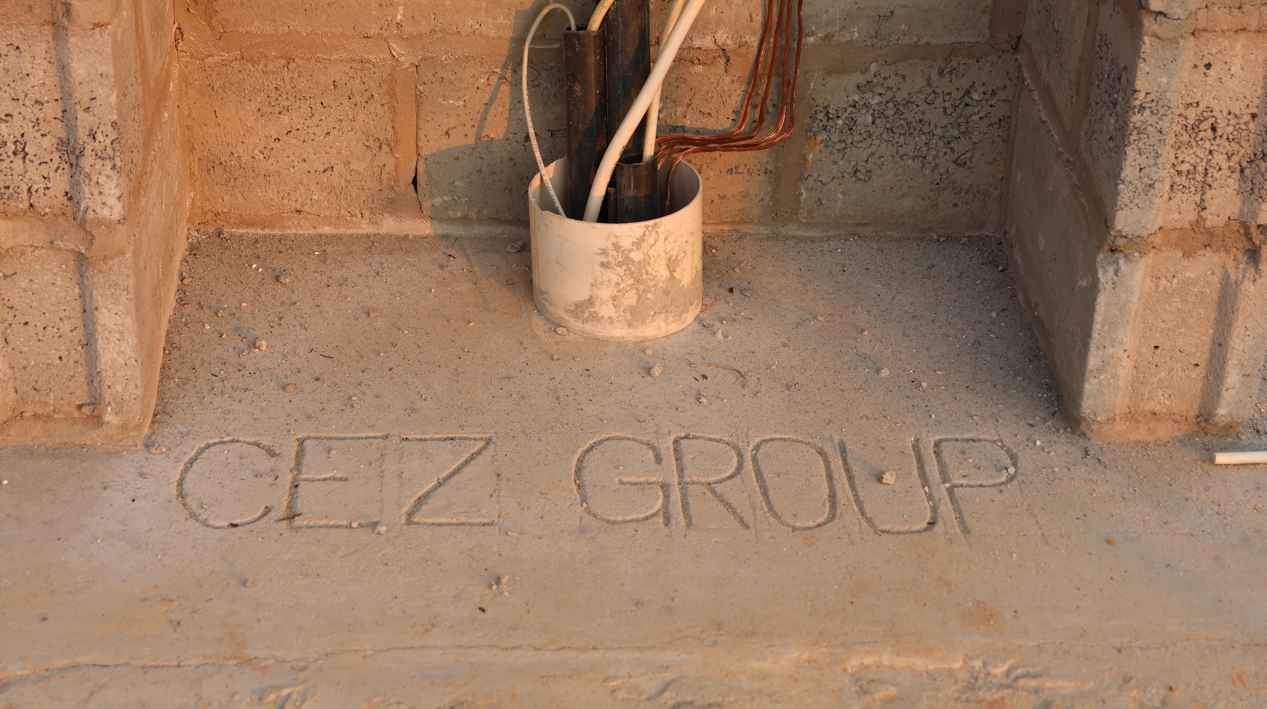

Práce začaly už několik dní před příjezdem českých dobrovolníků. Na místě bylo potřeba vykopat jámy a vybudovat zemnicí systém, který je základem pro bezpečný provoz celé elektrárny. Kvůli odlišným místním podmínkám bylo nutné improvizovat, protože materiály běžně používané v Evropě zde nejsou snadno dostupné.
Zemnicí tyče se proto propojovaly měděnými pásy a zasazovaly do země tak, aby celý kampus měl stabilní a spolehlivou síť. Tyto přípravné práce, i když nejsou na první pohled vidět, tvoří srdce celého systému.

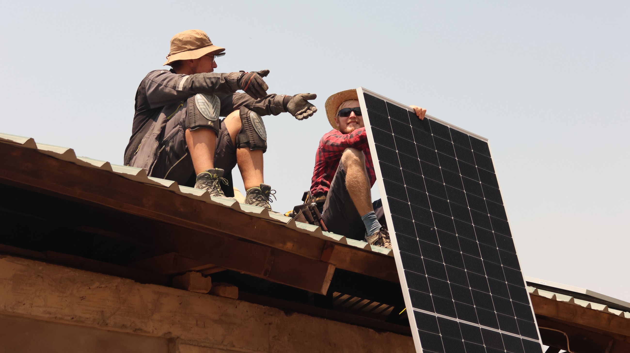

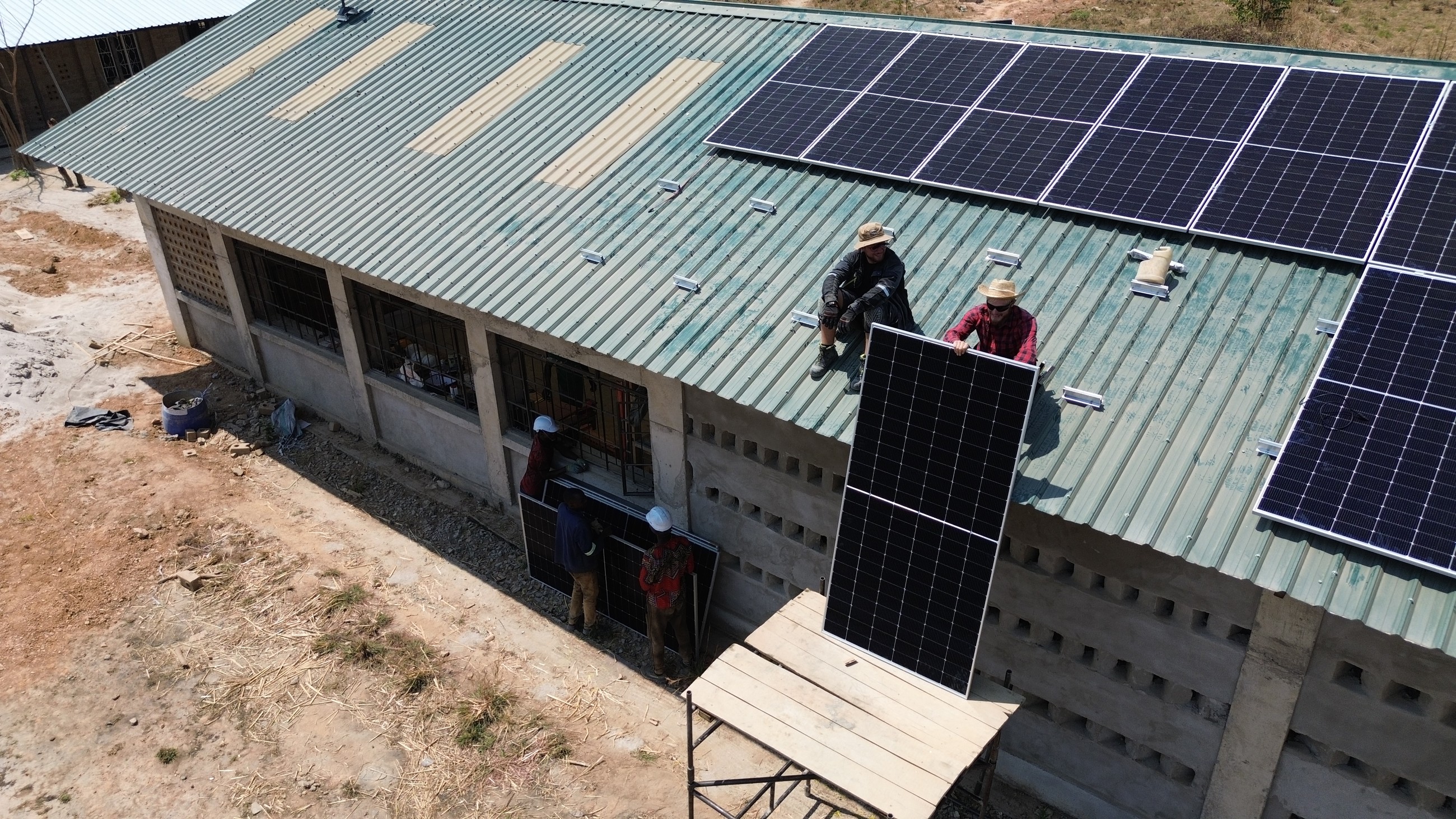

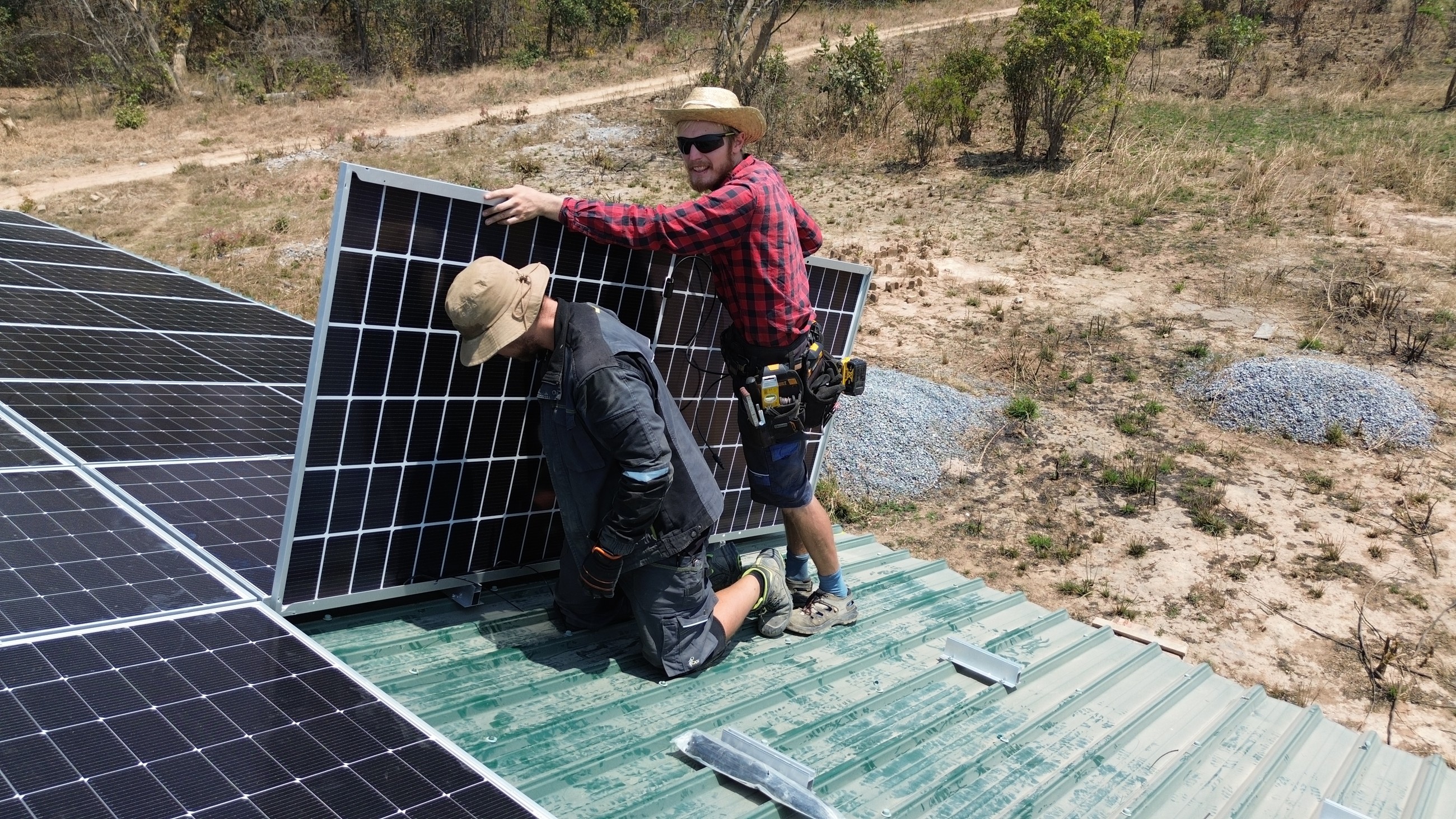

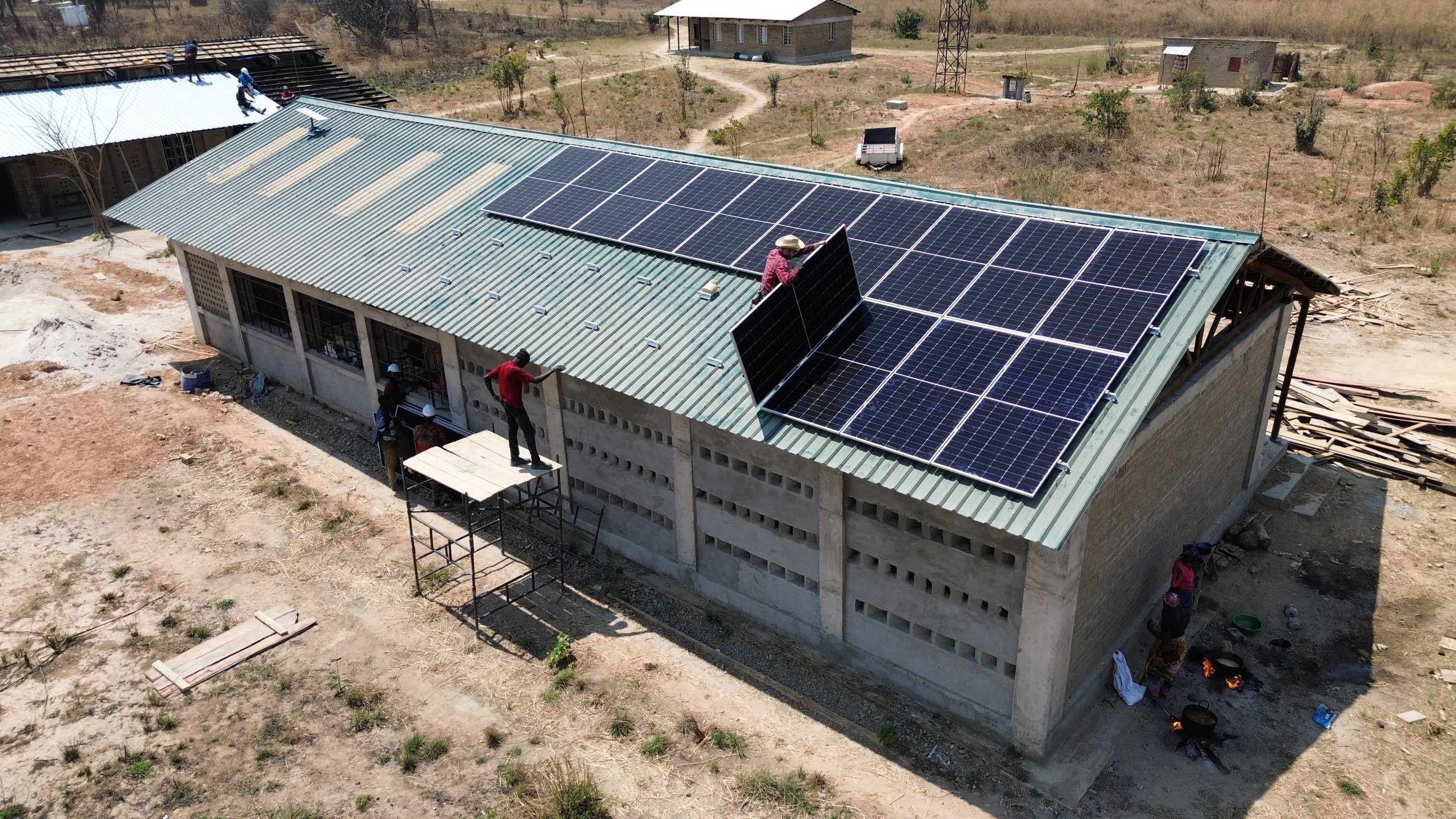

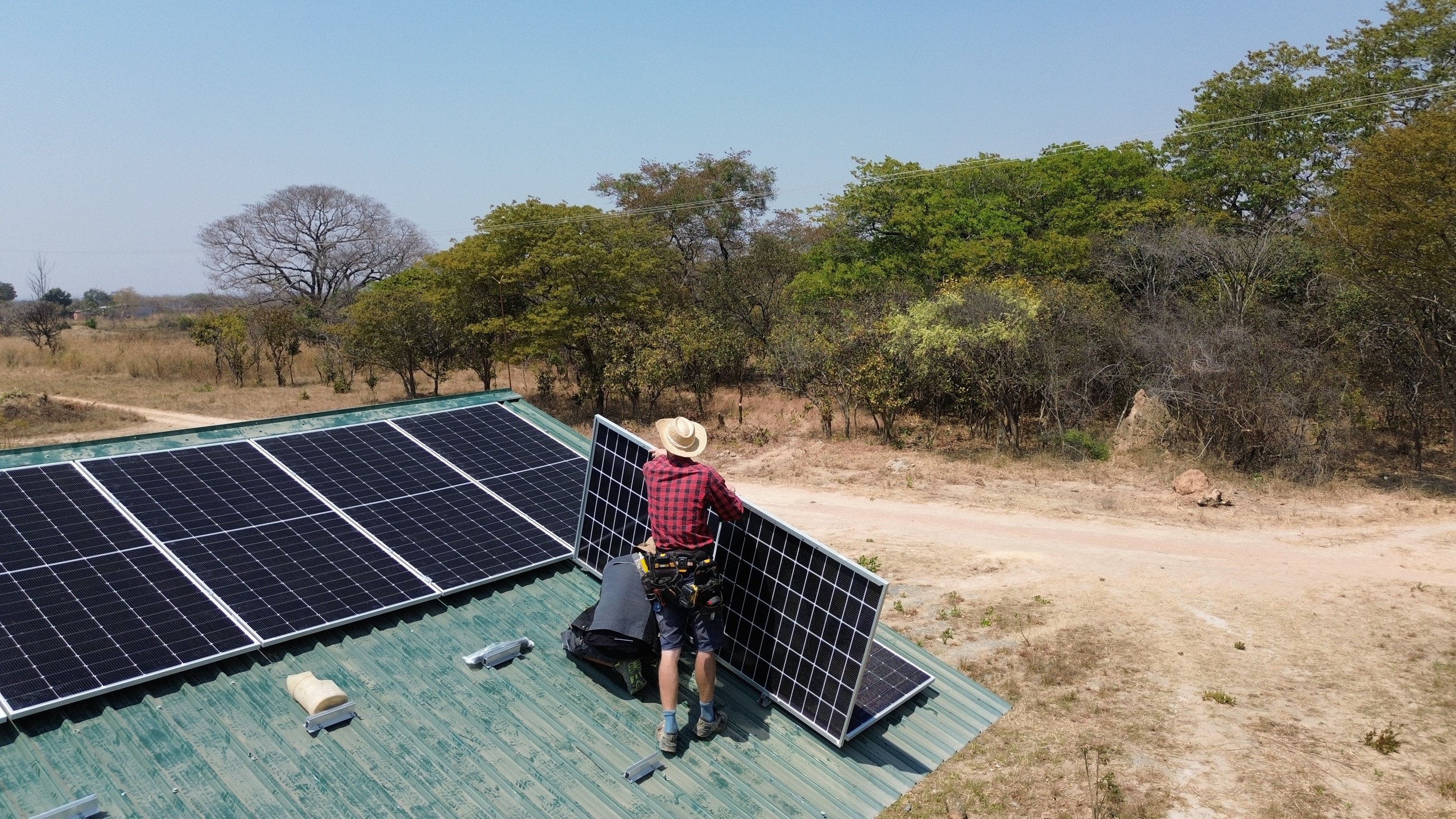

Jakmile byly dokončeny práce na zemi, přišla na řadu samotná instalace solárních panelů. Střecha školy je z trapézového plechu, a tak bylo nutné použít speciální konstrukci, která panely bezpečně ukotví. Každý kus musel být pečlivě umístěn a propojen, přičemž se dbalo na to, aby kabely neležely přímo na střešní krytině. Panely jsou natočeny tak, aby využívaly co nejvíce slunečního svitu během celého dne. V Zambii je slunce výrazně silnější než v Evropě, což systému umožňuje fungovat s vysokou účinností.

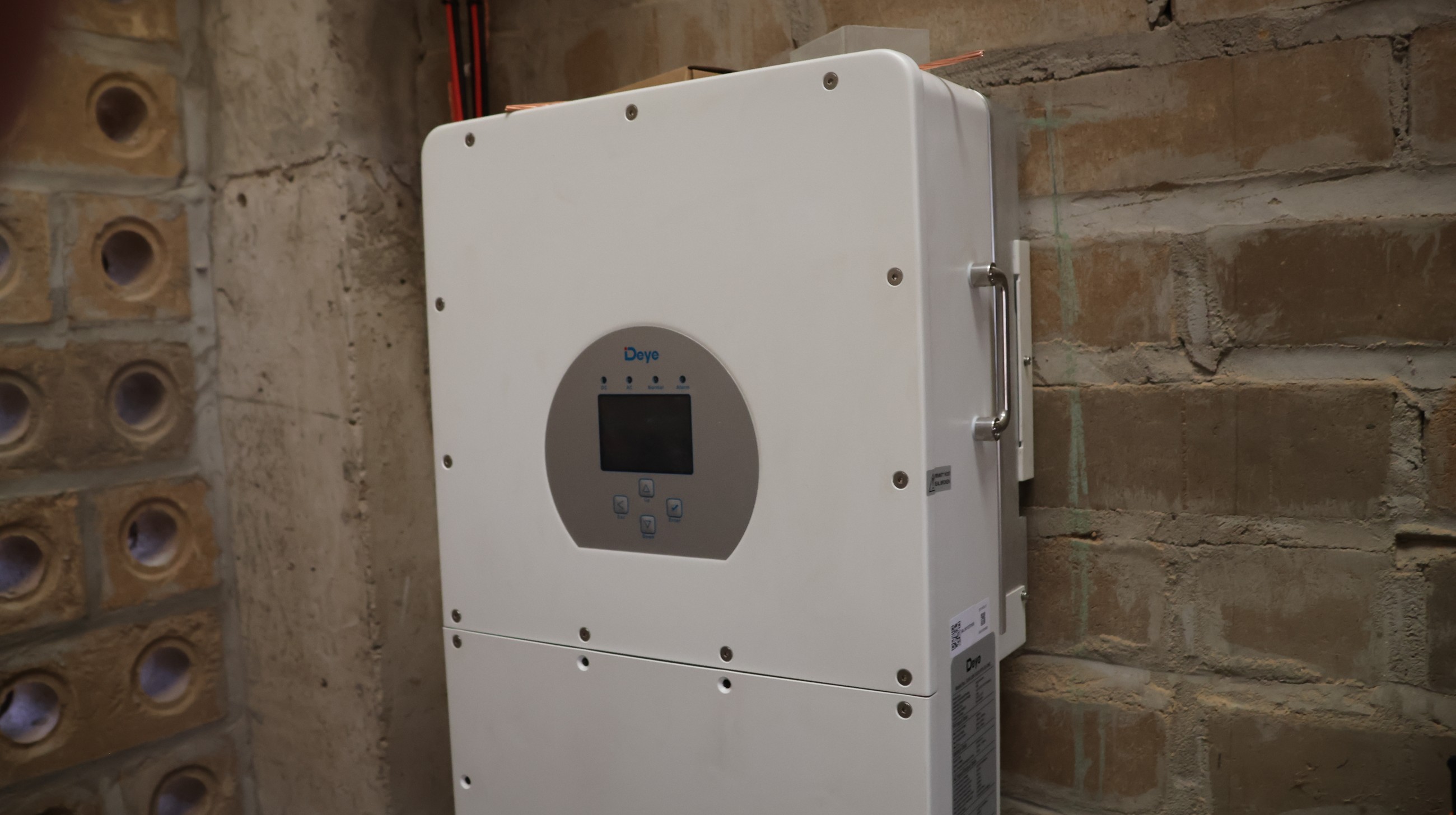

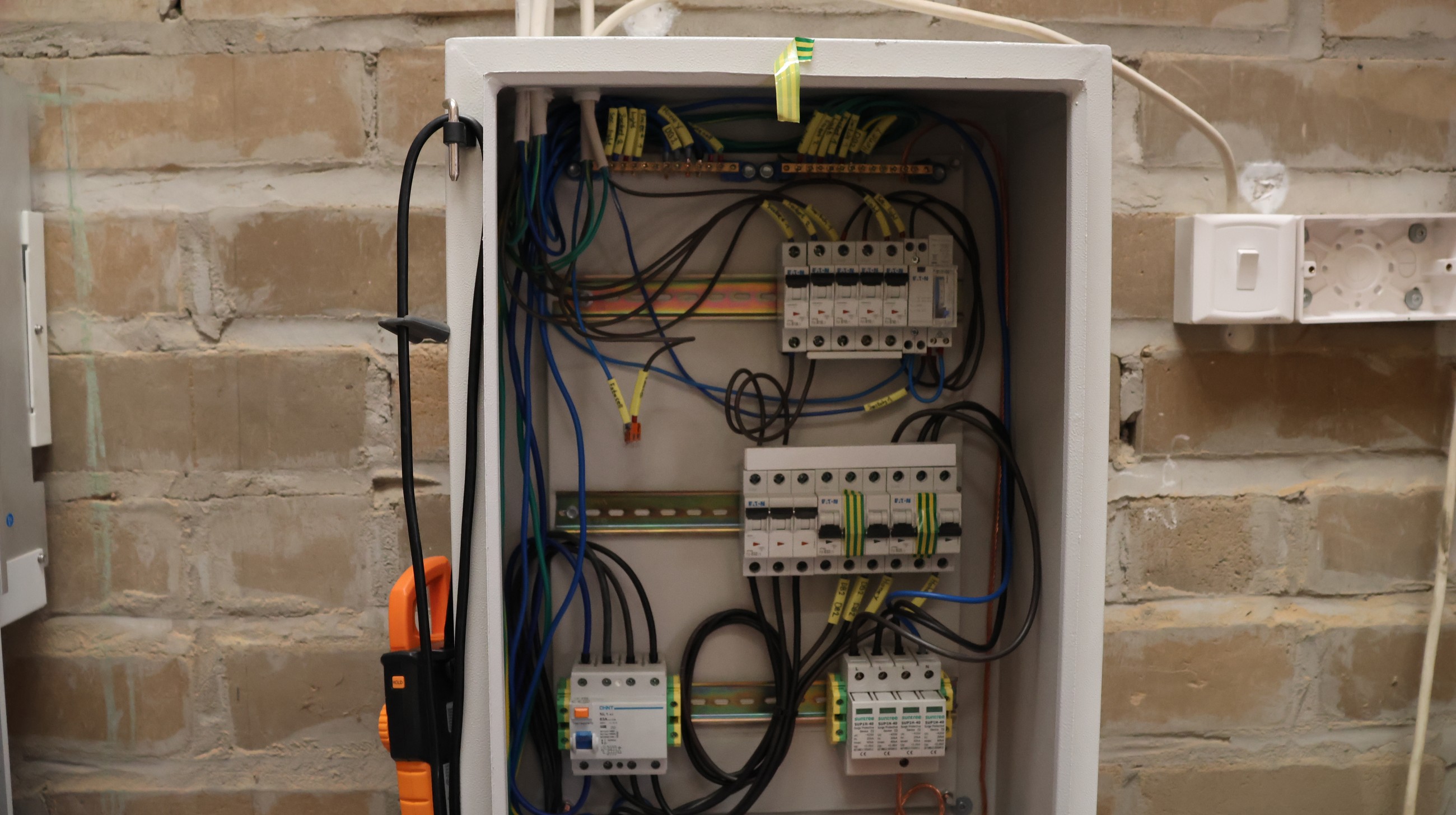

Součástí projektu bylo i vybudování technické místnosti, kde je umístěno vše potřebné k řízení a ukládání energie. Odtud vede rozvod elektřiny do jednotlivých budov v kampusu, do učeben, dílen i ubytovacích prostor. Na střechu bylo navíc instalováno zařízení Starlink, které zajišťuje připojení k internetu. Díky němu mohou čeští technici sledovat provoz systému na dálku a pomáhat s údržbou i po návratu domů.
