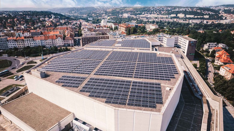

Fotovoltaická elektrárna na pražském Kongresovém centru. Foto © ČEZ, a.s.

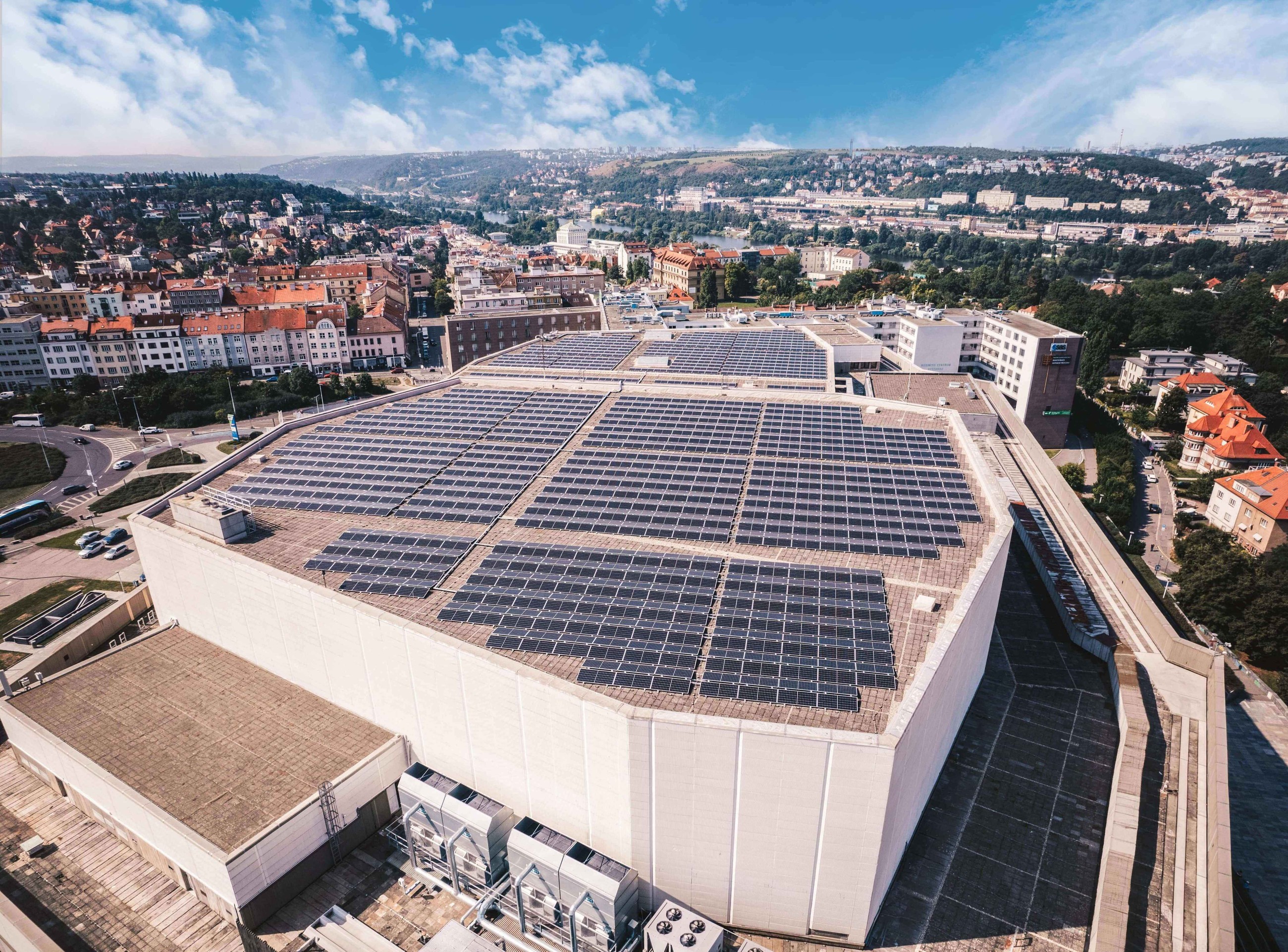

  1. vzhledem ke svému instalovanému výkonu fotovoltaika vyrobí za rok málo elektřiny. Domácnostem to stačí, ale už firmám nebo náročnějším budovám střešní fotovoltaika často pokryje jen zlomek spotřeby. Příkladem může být pražské Kongresové centrum na úvodní fotografii článku. To má na střeše fotovoltaiku s výkonem téměř 1 MW, tedy opravdu velkou elektrárnu (na rodinné domky se obvykle montuje 10 kW, tedy 100× méně). Navzdory tomu tato fotovoltaika pokryje pouhou desetinu spotřeby obří budovy.
