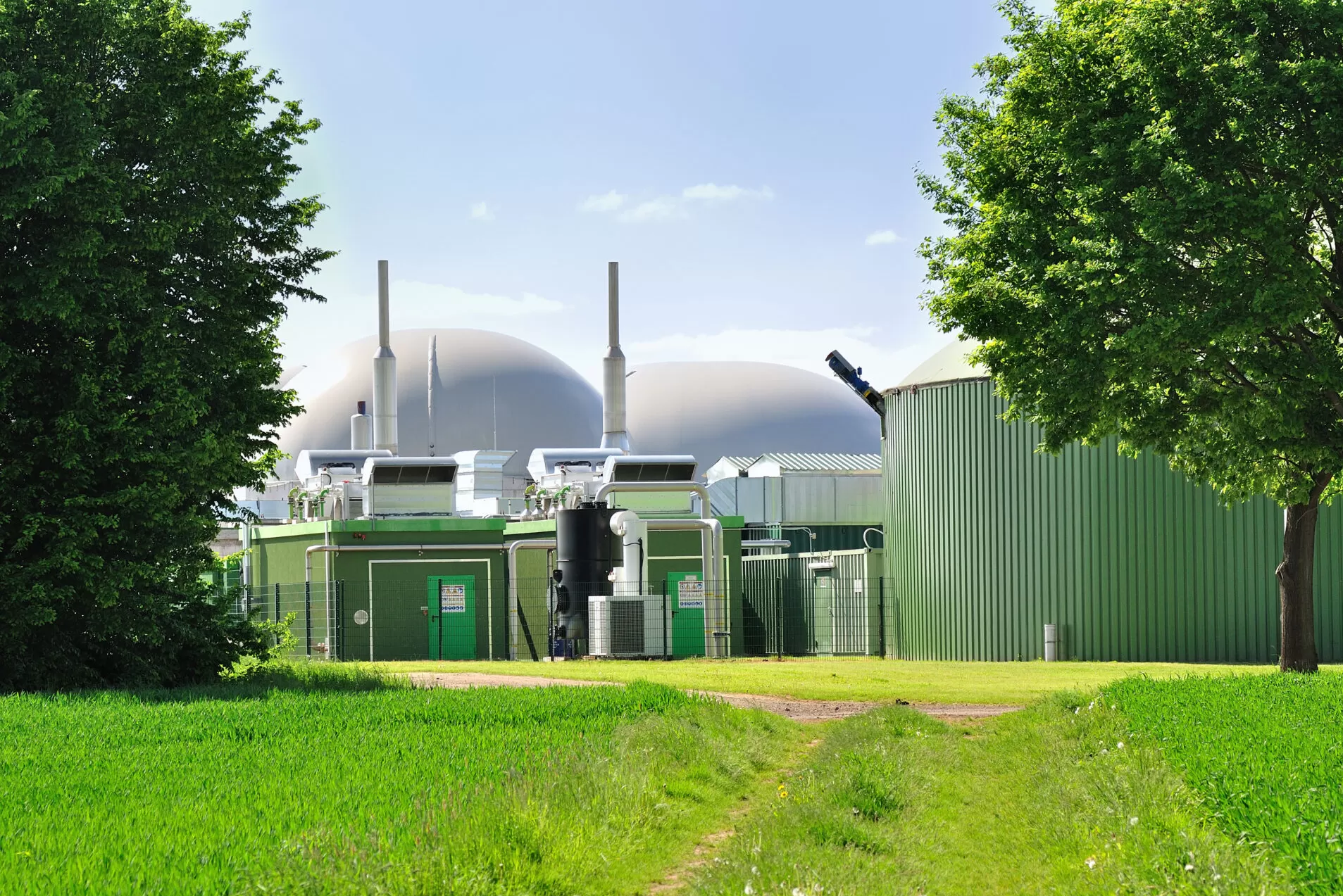

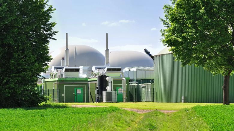

Ilustrační obrázek (Zdroj: HUTIRA green gas)
