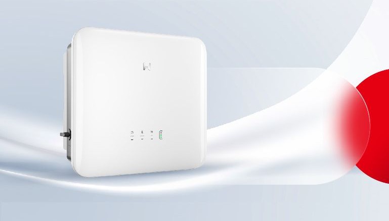

Společnost GoodWe, přední výrobce střídačů a poskytovatel chytrých energetických řešení, představuje novou řadu hybridních střídačů ET G2 na českém a polském trhu. Tento třífázový vysokonapěťový (HV) hybridní střídač je navržen tak, aby vyhovoval rostoucím energetickým nárokům moderních domácností. Nová generace osvědčené řady ET je nyní dostupná s rozšířeným výkonovým rozsahem 12 kW a 15 kW, čímž umožňuje větší energetickou nezávislost při kombinaci se silnými a škálovatelnými bateriovými systémy. Mezi klíčové funkce patří integrovaný chytrý elektroměr, chytrý provozní režim pro maximalizaci vlastní spotřeby a úsporu nákladů, a také záložní režim na úrovni UPS pro případ výpadků elektřiny.
Střídač GoodWe ET G2 je navržen s důrazem na snadnou instalaci a bezproblémovou integraci do domácího prostředí. Jeho moderní a elegantní design ukrývá špičkové technologie, které zajišťují vysokou účinnost a optimální využití solární energie. Díky DC vstupu s proudem až 16 A na string a možnosti předimenzování fotovoltaického pole až na 160 % dokáže střídač maximálně využít dostupnou solární energii. Pro efektivní výrobu elektřiny za různých podmínek je vybaven až třemi MPPT trackery, které optimalizují výkon celého systému. Navíc umožňuje paralelní připojení až čtyř jednotek, což uspokojí i vyšší energetické nároky jak rodinných, tak vícegeneračních domů. Bezpečnost je jednou z klíčových vlastností tohoto modelu. Střídač je vybaven integrovanou ochranou proti obloukovým zkratům (AFCI), funkcí vzdáleného vypnutí a ochranou proti přepětí typu II na AC i DC straně. Díky stupni krytí IP66 je odolný vůči vodě i prachu, což zajišťuje spolehlivý provoz i v náročných podmínkách. Další výhodou je kompatibilita s generátory a integrovaný suchý kontakt, který umožňuje inteligentní řízení zátěže podle aktuálních energetických potřeb.
Spolehlivé a flexibilní bateriové úložiště pro domácnosti
Hybridní střídač ET G2 podporuje širokou škálu baterií s různým napětím, včetně nové vysokonapěťové lithiové baterie Lynx D od GoodWe. Tato modulární baterie s počáteční kapacitou 5 kWh umožňuje snadnou rozšiřitelnost až na 40 kWh. Díky stohovatelné konstrukci a automatickému rozpoznávání modulů je instalace, rozšíření i výměna systému velmi snadná. Možnost paralelního zapojení nových i starších baterií zajišťuje maximální flexibilitu a efektivitu provozu. Pro ještě vyšší využití vyrobené energie lze systém ET G2 doplnit o nabíjecí stanici GoodWe HCA a jakékoli chytré tepelné čerpadlo kompatibilní se smart-grid technologií. Tento nový hybridní střídač posiluje portfolio GoodWe EcoSmart Home, které kombinuje různé chytré režimy pro snížení nákladů na energii a zvýšení komfortu domácností.
