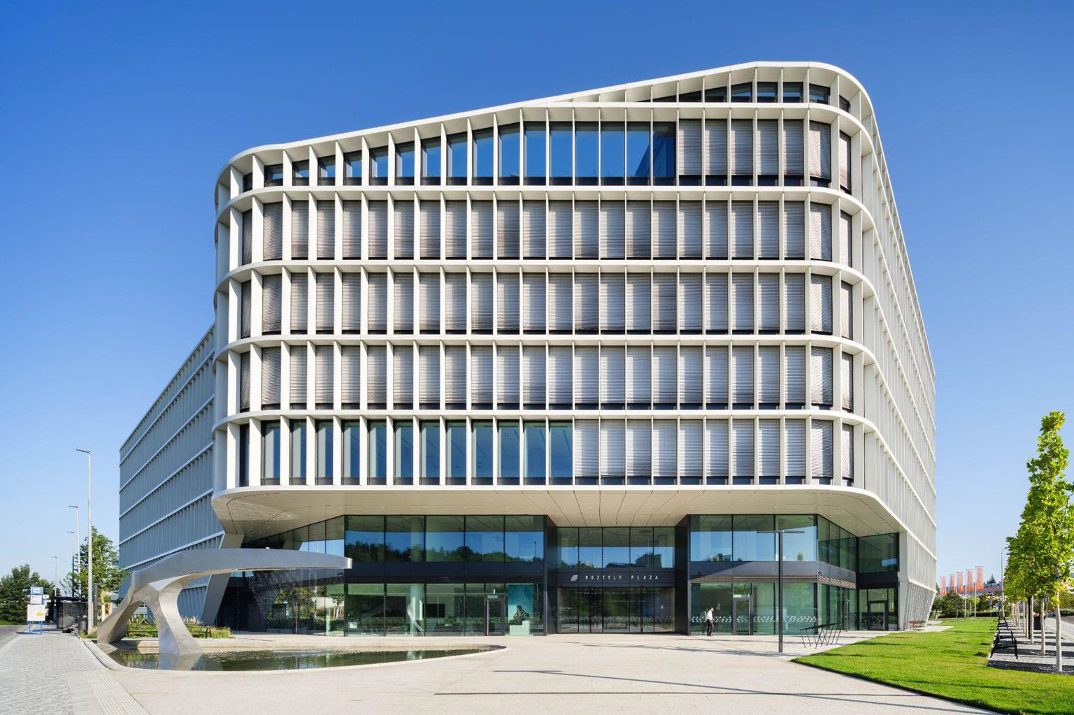

Novým technologiím a materiálům se v dopolední části konference věnoval Leopold Bareš ze společnosti SIMENT. Technologie, kterou primárně představil, se jmenuje SPI, neboli Selective Past Intrusion – 3D tisk betonu. Na četných příkladech ukázal, jak zajistit větší přesnost u 3D tisku a zvýšit flexibilitu při výrobě betonových komponentů. Zároveň tím otevřel nové možnosti pro designéry, architekty či sochaře. Především však pro projektanty a realizátory staveb, kteří zasvětli svůj profesní život fasádním systémům. Na jeho přednášku pak vhodně navázal architekt Jakub Fišer, který ve svém vystoupení popsal způsoby řešení fasád z pohledu nežádoucího šíření venkovního hluku. Ukázal to na několika projektech, které jsou umístěny u frekventovaných silnic a letišť. Jednou z nich je administrativní budova Roztyly Plaza.
Foto: Roztyly Plaza
Foto: Roztyly Plaza
Jakub Fišer. Zdroj: Fasády 2026
„Podkladem pro náš návrh byla Územní studie Roztyly, která určuje komunikační síť a základní blokovou strukturu v území. Budova má hybridní architektonickou formu, skládá se z přímých, ortogonálních linií kombinovaných s oblým, organickým tvarováním. Vstup je orientován přímo ke stanici metra. Přízemí dvorany je veřejným prostorem. Vedle lobby, interiérové zahrady a relaxačních prostor je zde i prostor pro kulturní akce. Kompaktnost budovy a její řešení fasád, které má kromě tlumení nežádoucího hluku i příznivý význam pro energetickou náročnost budovy, je dáno především vhodnými dimenzemi centrální dvorany, systémem komunikačních lávek, interiérovými zahradami, včetně střešní zahrady,“ uvedl architekt při představování tohoto projektu (Stavba roku 2024, CIJ Awards 24 – Best Office Development) [3].

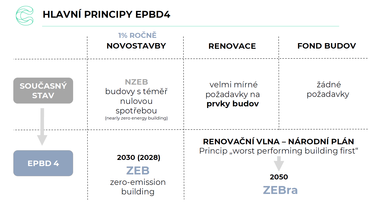

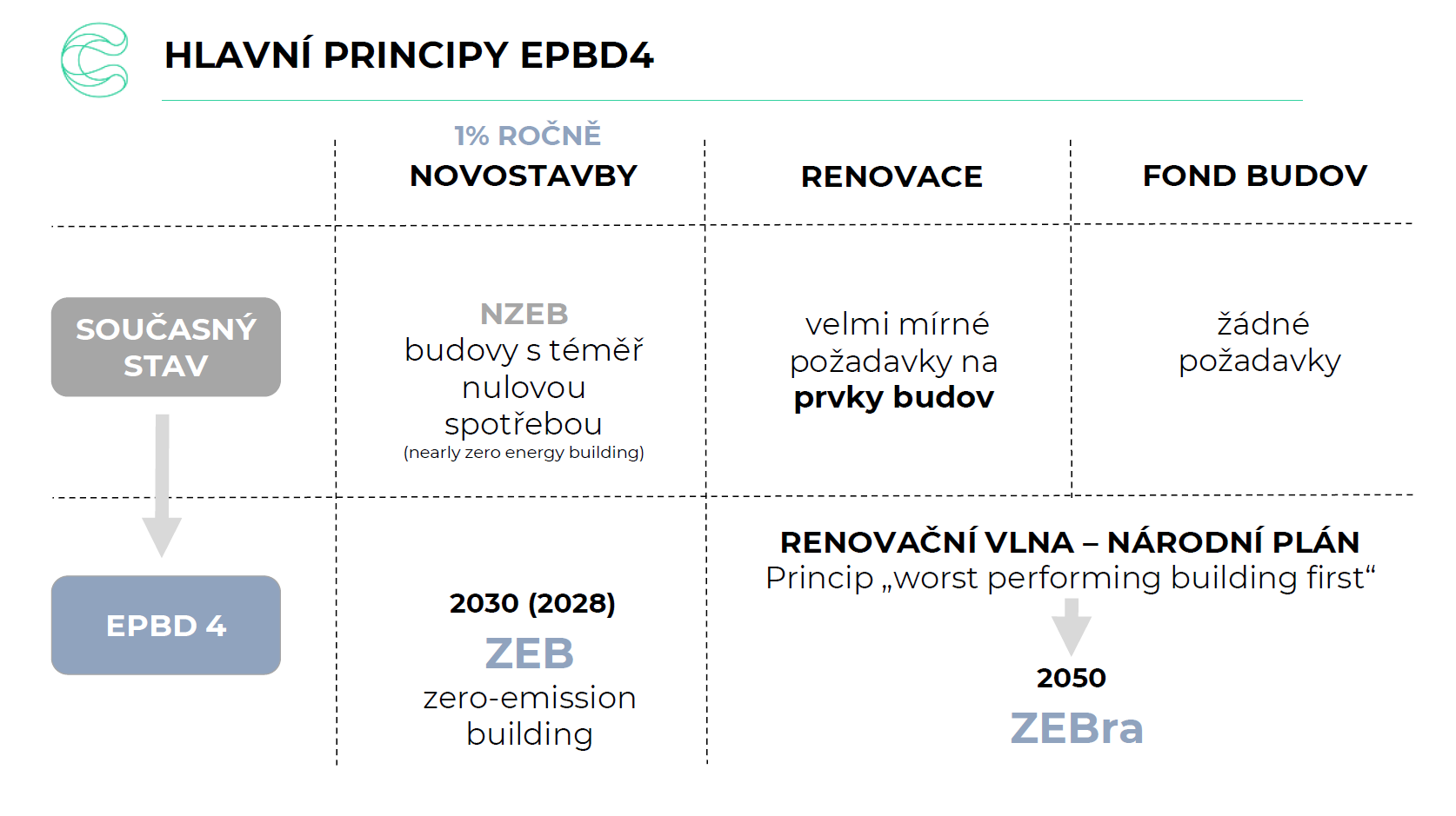

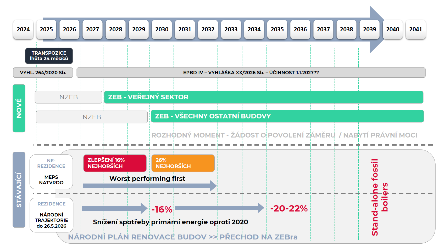

S energetickými parametry budov, požadavky a normami seznámil přítomné Jiří Cihlář ze společnosti CEVRE. Hovořil především o evropské směrnici EPBD 4, o principech energetického hodnocení, ukázal energetické modely NZEB, benchmark (vyhl. 264/2020), včetně případové studie kancelářské budovy s vlivem LOP. Zajímavý byl (kromě jiného) například výhled změn Building Directive 4 Energy Performance směrem k renovační vlně Národní plán (princip worst performing building first) a přechodu na ZEBra (zero-emission building) [4].
Zdroj: Jiří Cihlář, Fasády 2026
