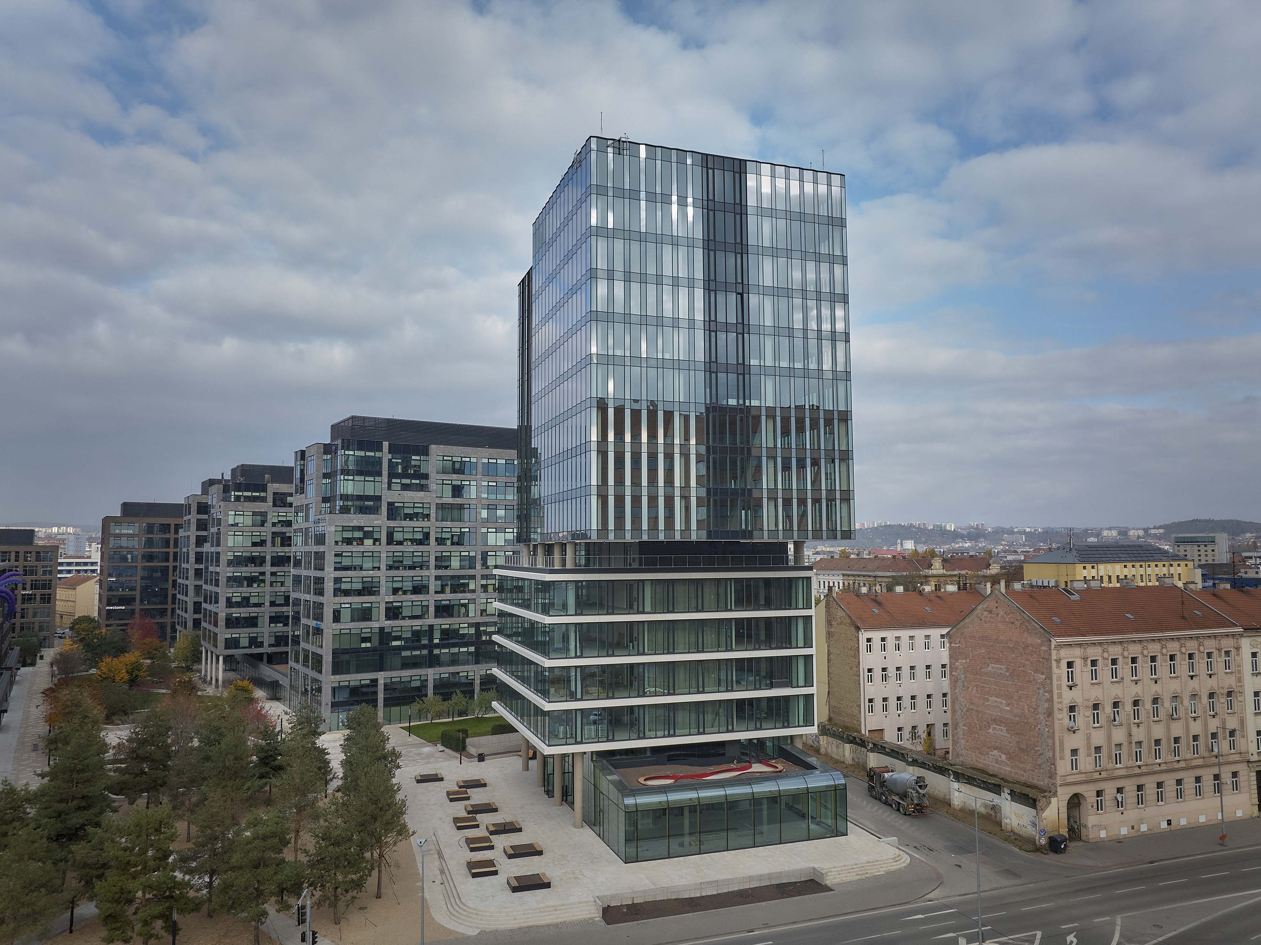

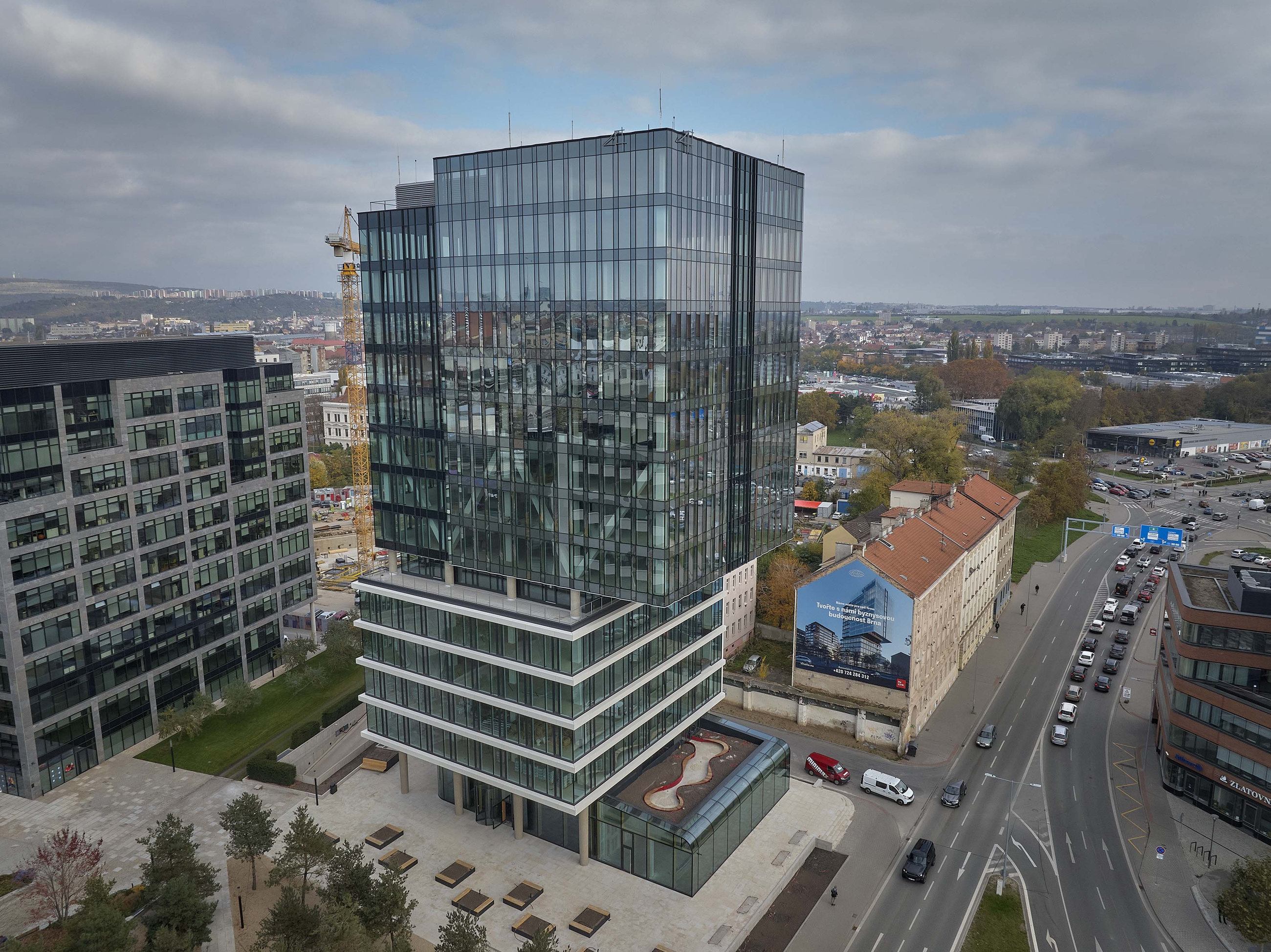

Filozofie, kterou vyznává autor návrhu areálu brněnské Vlněny architekt Václav Hlaváček ze Studio Acht, se výrazně promítá do prosklené budovy Vlněna „I“, která je z Dornychu bránou do areálu. Více než 60 metrů vysoká budova s 16 nadzemními podlažími je kryta skleněnou fasádou, kterou tvoří 5 000 m2 izolačního skla.
Stavba, která již více než rok slouží jako kancelářské prostory a sídlo řady firem, rozhodně nenechává nikoho bez emocí. Dominantou stavby je kvádr, který částečně levituje nad základovou částí budovy. Sklo ve hře světla, stínu a zrcadlení dává stavbě zvláštní křehkost.
Za zmínku stojí i to, že ocelové konstrukce, hliníková fasáda a zasklení celé budovy se vyrábělo v Brně. Stojí za nimi renomovaný dodavatel prosklených fasádních plášťů PS BRNO a výrobce izolačního zasklení GLASSOLUTIONS Brno.

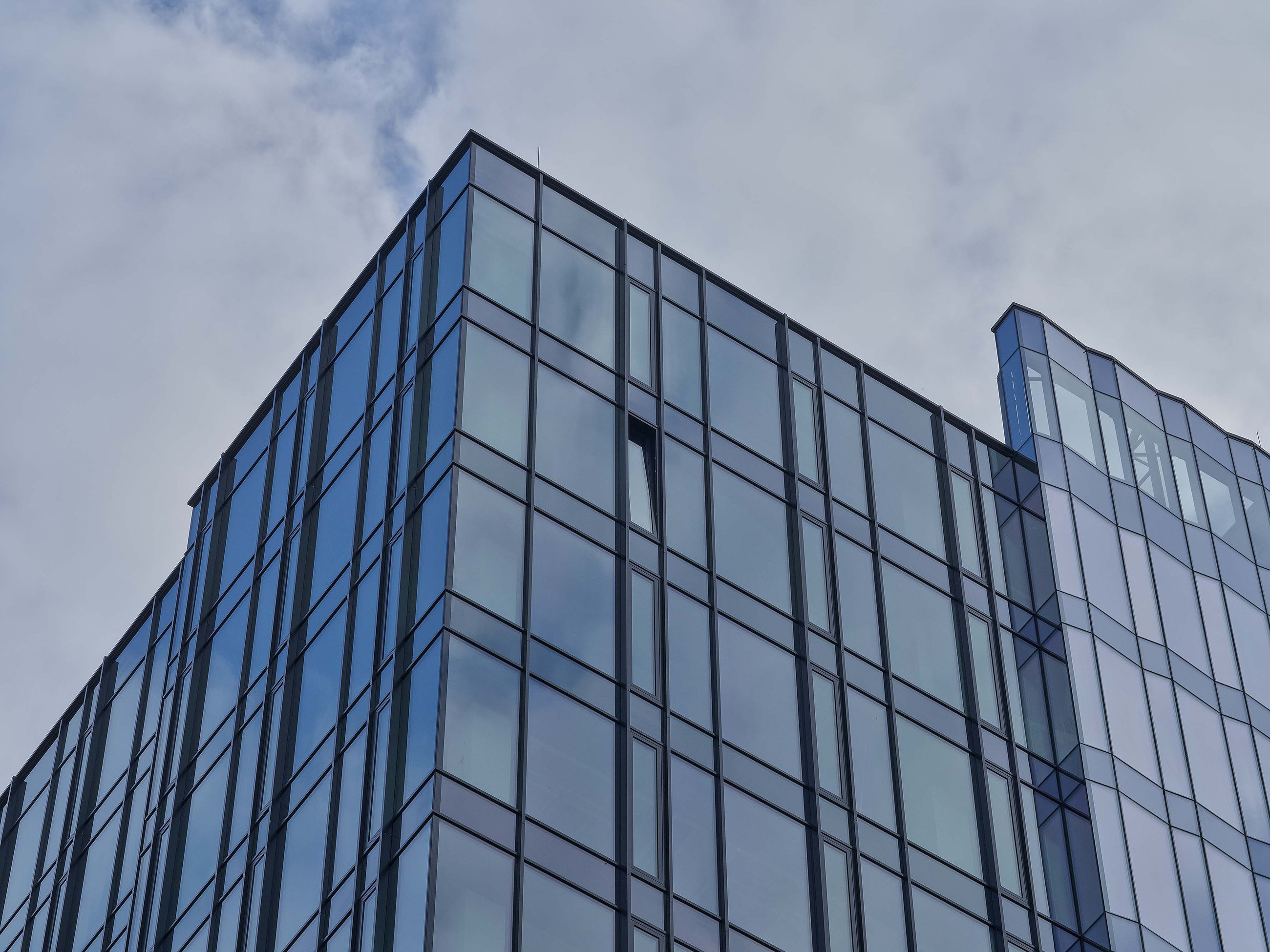

Vlněna „I“ Brno, © Jan Kroupa
Izolační zasklení je skládanka, pomocí tabulí s povlaky lze naladit parametry na míru tepelné izolace, ochrany před přehříváním i vzhledu. „Spolupracovat od počátku jak s architektem, tak tepelnými techniky je zásadní, protože u velkých prosklených budov může i malá změna v typu povlaku na skle snížit náklady na chlazení v řádu milionů,“ vysvětluje Pavel Nečas technický specialista Saint-Gobain Glass, který na specifikaci skla pracoval. Samostatnou kapitolou je ladění vzhledu, který musí splnit architektonické požadavky. Znamená to vyrobit i desítky vzorků zasklení, které se sledují v různých pohledových úhlech.
Strukturální fasáda vyžaduje mimořádnou přesnost

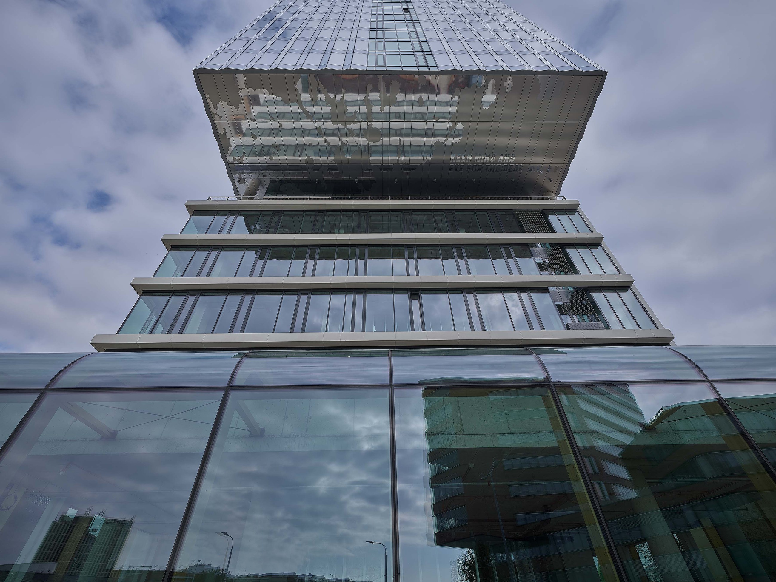

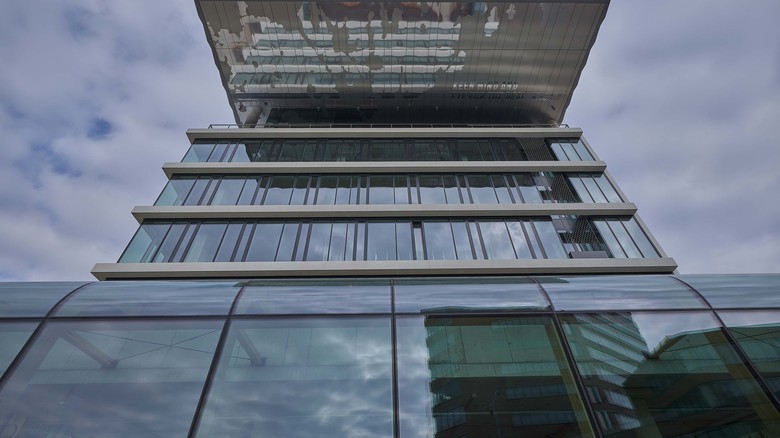

Přední část levitujícího kvádru tvoří pilovitě uspořádaná fasáda. I když se na první pohled může zdát, že jednotlivé pruhy jsou složené z různého skla, tvoří je jedna skladba. Zajímavého vzhledu je docíleno díky vysoké reflexi skla, a právě napojení segmentů pod úhlem. „Fasádu tvoří sloupko-příčkový systém, kde z exteriérové strany je izolační zasklení strukturálně zatmeleno. Zvenku proto plocha působí velmi čistě a hladce bez viditelných přítlačných lišt,“ vysvětluje Richard Vodička, vedoucí střediska AL fasád z PS BRNO, a dodává, „tmel v tomto případě zajišťuje vodotěsnost, vzduchotěsnost a zároveň je provedení mimořádně náročné na estetiku, realizaci tak provází celá řada zkoušek. Nelze nic podcenit, protože v první řadě jde vždy o bezpečnost.“

Prolamovanou fasádu budovy tvoří skla se zrcadlícím povlakem COOL-LITE® ST Bright Silver v kombinaci s vzhledově neutrálním protislunečním povlakem COOL-LITE® SKN 183. Tím je dosaženo vysoké vnější viditelné reflexe Lre (25 %) a solárního faktoru (g) jen 31 %, a to při špičkové tepelné izolaci trojskla s prostupem tepla (Ug) 0,5 W/m2K a maximálním prostupu světla do interiéru. „Na ploše zasklení s vysokou reflexí je vidět každá nerovnost, aby byla zajištěna vysoká rovinnost, jsou použity exteriérové tabule z vrstveného skla,“ vysvětluje Michal Vrbka z GLASSOLUTIONS Brno a dodává, „vrstvené bezpečnostní sklo zároveň zajišťuje, že při rozbití zůstanou střepy přilepené na fólii a nedojde tak k ohrožení nikoho, kdo se v okolí nachází.“

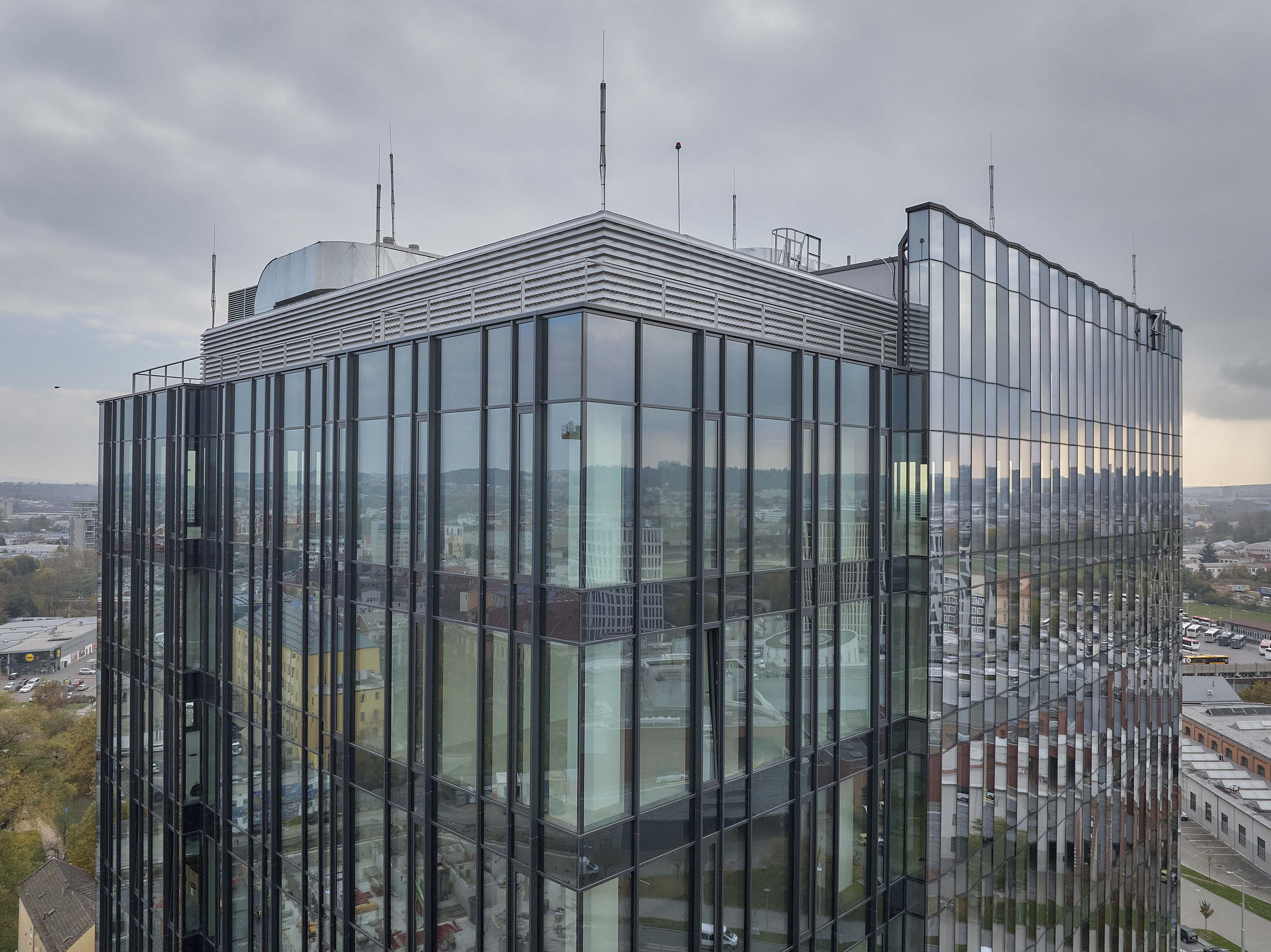

Zadní rovnou část kvádru a střední část budovy tvoří bezpečnostní tepelně tvrzené sklo s vysoce selektivním protislunečním povlakem COOL-LITE® XTREME 70/33. Integrované v izolačním trojskle s prostupem tepla Ug 0,5 W/m2K, vnější viditelnou reflexí (Lre) 17 % a solárním faktorem (g) 31 %. Zasklení obou částí doplňují parapety z neprůhledného izolačního dvojskla ve skladbě s jednostranně potištěným sklem v barvě RAL7021. V přízemí jsou rovná a oblouková vrstvená skla s nejvýkonnějším povlakem použitým na budově. Jde o vysoce selektivní povlak COOL-LITE® XTREME 61/29, kde solární faktor (g) je pouhých 26 %, ten zajišťuje příjemné prostředí v showroomu, kde není instalováno vnitřní stínění.
Bezpečnost skel ve stavbách tohoto typu musí být mimořádná a musí se minimalizovat pravděpodobnost jakéhokoliv defektu. „Všechna použitá tepelně tvrzená skla na budově Vlněna „I“ prošla testem prohřívání HST, který definuje norma ČSN EN 14179,“ upřesňuje Michal Vrbka z GLASSOLUTIONS Brno. Tato simulace odhalí rizikové tabule, které prasknou již při testu, a nikoliv na stavbě. Důvodem spontánního prasknutí totiž mohou být zejména inkluze sulfidu nikelnatého ve sklovině.
