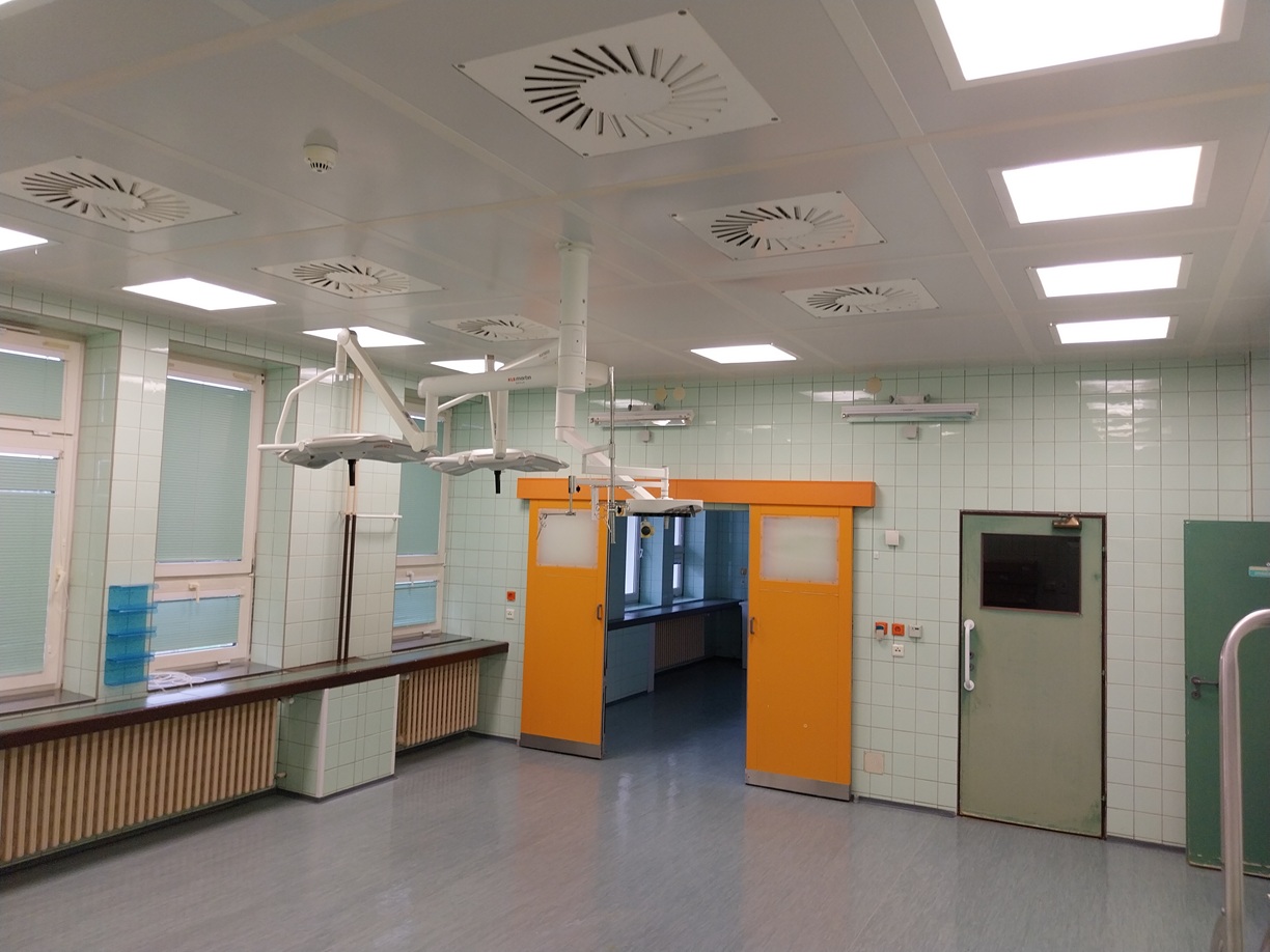

Nemocnice se dočkala i nového osvětlení ve svých sálech.

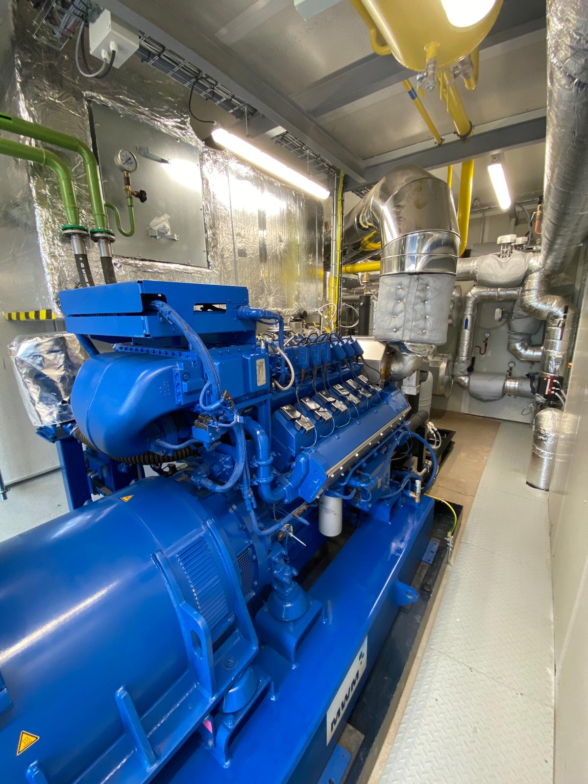

E.ON Energy Solutions instaloval v Nemocnici Jilemnice kogenerační jednotku o výkonu 600 kWe a 651 kWt. Vyrobená elektřina je v plném rozsahu dodávána do distribuční soustavy, zatímco teplo slouží pro vytápění nemocnice i přípravu teplé vody. Součástí instalace je také akumulační nádrž o objemu 60 m³, díky které může nemocnice efektivněji pracovat s vyrobeným teplem i v době kolísající potřeby. Provoz kogenerační jednotky je plánován na 3 300 hodin ročně, což zajišťuje předvídatelný a stabilní zdroj tepla i energie.
Nejvýznamnějším benefitem je však sleva na dodávkách tepla, která činí 17,5 % na GJ. Druhou menší kogenerační jednotku pak instalovala do nemocnice v Semilech. I tam bude výrazným benefitem úspora na ceně tepla.
„Kogenerační jednotka dlouhodobě zajistí nemocnici efektivní a předvídatelnou výrobu tepla. Pro objekt s celoročním odběrem tepelné energie je takové řešení ideální, jelikož přináší úspory i energetickou soběstačnost,“ říká Hana Vaclíková, vedoucí decentrálních zdrojů společnosti E.ON Energy Solutions. Společnost má s podobnými instalacemi zkušenosti, protože v minulosti už instalovala kogenerační jednotku i do nemocnice v Rakovníku.

Nová kogenerační jednotka zajistí nemocnici Jilemnice stabilní a levnější dodávky tepla.

Druhá etapa byla rozsáhlejší a zahrnovala pasportizaci, návrh a instalaci nového osvětlení v hlavních budovách, poliklinice, porodních sálech, odběrovém pavilonu i stravovacím pavilonu. I tentokrát probíhaly všechny úpravy za běžného chodu nemocnice a s důrazem na minimalizaci zásahů do provozu jednotlivých oddělení. Každý prostor měl specifické požadavky na intenzitu, rovnoměrnost a charakter světla, které musely splnit přísné hygienické a technické normy. Součástí bylo i nové nouzové osvětlení na chodbách, které zvyšuje bezpečnost v celém nemocničním areálu.
Pro modernizaci E.ON zvolil moderní LED osvětlení s dlouhou životností, nízkými provozními náklady a optimálním světelným výkonem. Svítidla byla vybrána z portfolia čtyř výrobců vždy podle parametrů vhodných pro daný typ prostoru, a část z nich byla při montáži výkonově nastavena přímo podle projektových výpočtů. Instalováno bylo více než 1 200 svítidel ve zhruba 30 typových provedeních.
„Nemocnice není jednotný prostor, každé oddělení má jiné nároky na světelné podmínky. Proto jsme pracovali s kombinací více typů svítidel, abychom dosáhli ideálních parametrů v každé části nemocnice. Nové LED osvětlení přináší vyšší vizuální komfort i výrazné energetické úspory,“ doplňuje Martin Jambura, projektový manažer osvětlení E.ON Energy Solutions.
