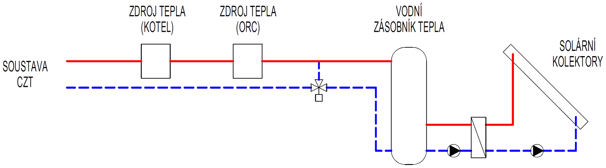

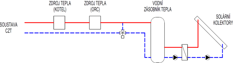

Ve variantě SOL-BIO je solární soustava je uvažována s krátkodobou akumulací do vodního zásobníku pro dodávku tepla v letním období a s cílovým pokrytím potřeby tepla 20 % v obou variantách energetické náročnosti budov. Solární soustava je uvažována ve zjednodušeném zapojení podle Obr. 1. Trojcestný ventil na potrubí vratné z CZT vody přepíná mezi zásobníkem tepla a základním zdrojem tepla na základě teploty dosažené v akumulátoru tepla. Pokud je teplota vody v zásobníku „využitelná“, tzn. je vyšší než teplota vratné vody o nastavený rozdíl teplot, vratná voda je vedena do dolní části zásobníku a z horní části vystupuje voda ohřátá solárním teplem. Maximální teplota v zásobníku se uvažuje 90 °C.
Obr. 1 Zjednodušené schéma varianty zdroje tepla SOL-BIO
Základním zdrojem tepla pro areál je kogenerační jednotka pro spalování dřevní štěpky na bázi organického Rankinova cyklu (ORC) pro kombinovanou výrobu elektrické energie a tepla především v zimním období. Její výkon je navržen na cca 20 % potřebného celkového výkonu pro soustavu CZT. Předpokládaná doba využití instalovaného výkonu je 3000 h. Zbylý tepelný výkon a tepelnou energii dodává kotel pro spalování odpadní biomasy pro diverzifikaci palivové základny. Zdroje tepla na biomasu pouze dohřívají vodu pro CZT v případě, že teplota vystupující vody ze zásobníku tepla není dostatečná. Návrhové parametry zdroje tepla SOL-BIO jsou uvedeny v Tab. 2. V Tab. 3 jsou pak uvedeny dodávky energií z jednotlivých zdrojů tepla (solární systém, ORC, kotel na biomasu) do budov v areálu a spotřeba paliva (štěpka, odpadní biomasa) pro zdroje tepla. Vlastní spotřeba elektrické energie zdrojů tepla byla zanedbána.

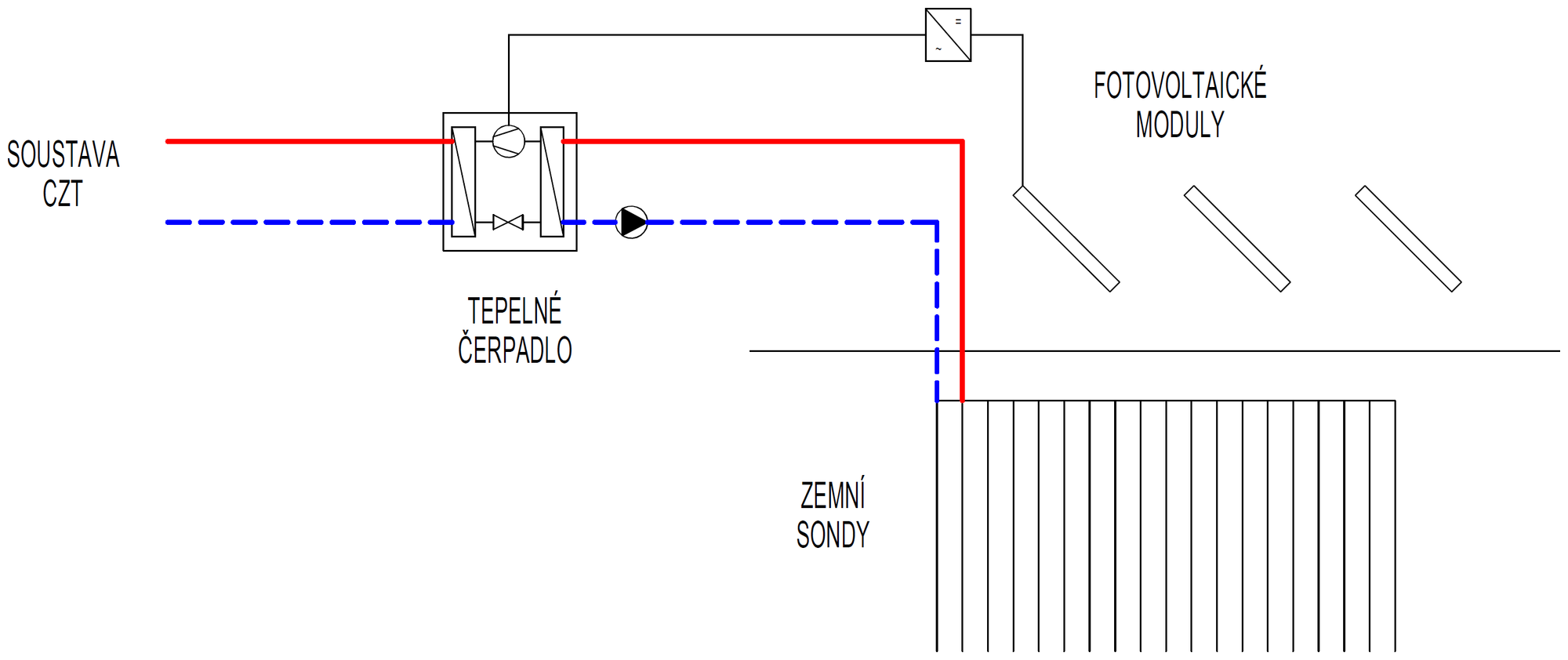

Ve variantě FV-TČ je hlavním zdrojem tepla tepelné čerpadlo země-voda napojené na zemní sondy odebírající teplo ze zemního masívu v kombinaci s fotovoltaickým systémem. Potřebná plocha FV systému je navržena pro snížení spotřeby elektrické energie ze sítě pro provoz tepelného čerpadla tak, aby podíl OZE na dodávce tepla byl větší než 80 % a tedy hodnota faktoru neobnovitelné primární energie pro hodnocení dodávky tepla do budov byla na úrovni 0,2. Nejedná se tedy o stejnou plochu FV systému, který je uvažován jako doplněk každé z budov pro splnění podmínky definovaného energetického standardu, ale o nezbytně instalovanou plochu svázanou s produkcí tepla v centrálním zdroji. Fotovoltaický systém sloužící pro zdroj tepla může být instalován v jeho těsné blízkosti, nebo na různých přístřešcích v areálu.
Obr. 2 Zjednodušené schéma varianty zdroje tepla FV-TČ
Tepelná čerpadla země-voda mají relativně stálý výkon během roku a nevyžadují záložní zdroj tepla. Pro dodávku tepla se předpokládá kaskáda tepelných čerpadel pro regulaci dodávky výkonu během roku podle potřeby. Tepelná čerpadla svým výkonem kryjí celkový odběrový výkon soustavy CZT. Roční topný faktor se vzhledem k uvažovaným provozním teplotám v soustavě CZT (60 °C) a zemních sondách (0 °C) uvažuje na úrovni 2,8 pro oba energetické standardy budov. Zdrojem tepla v primárním okruhu tepelných čerpadel jsou standardní suché zemní sondy s U-smyčkami z HDPE-RC zalité v bentonitu s hloubkou do 200 m uvažované v průměrném podloží (50 W/m). Vzdálenost sond od sebe se uvažuje do 20 m. Návrhové parametry zdroje FV-TČ jsou uvedeny v Tab. 4.
