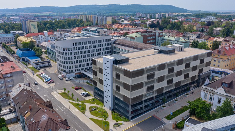

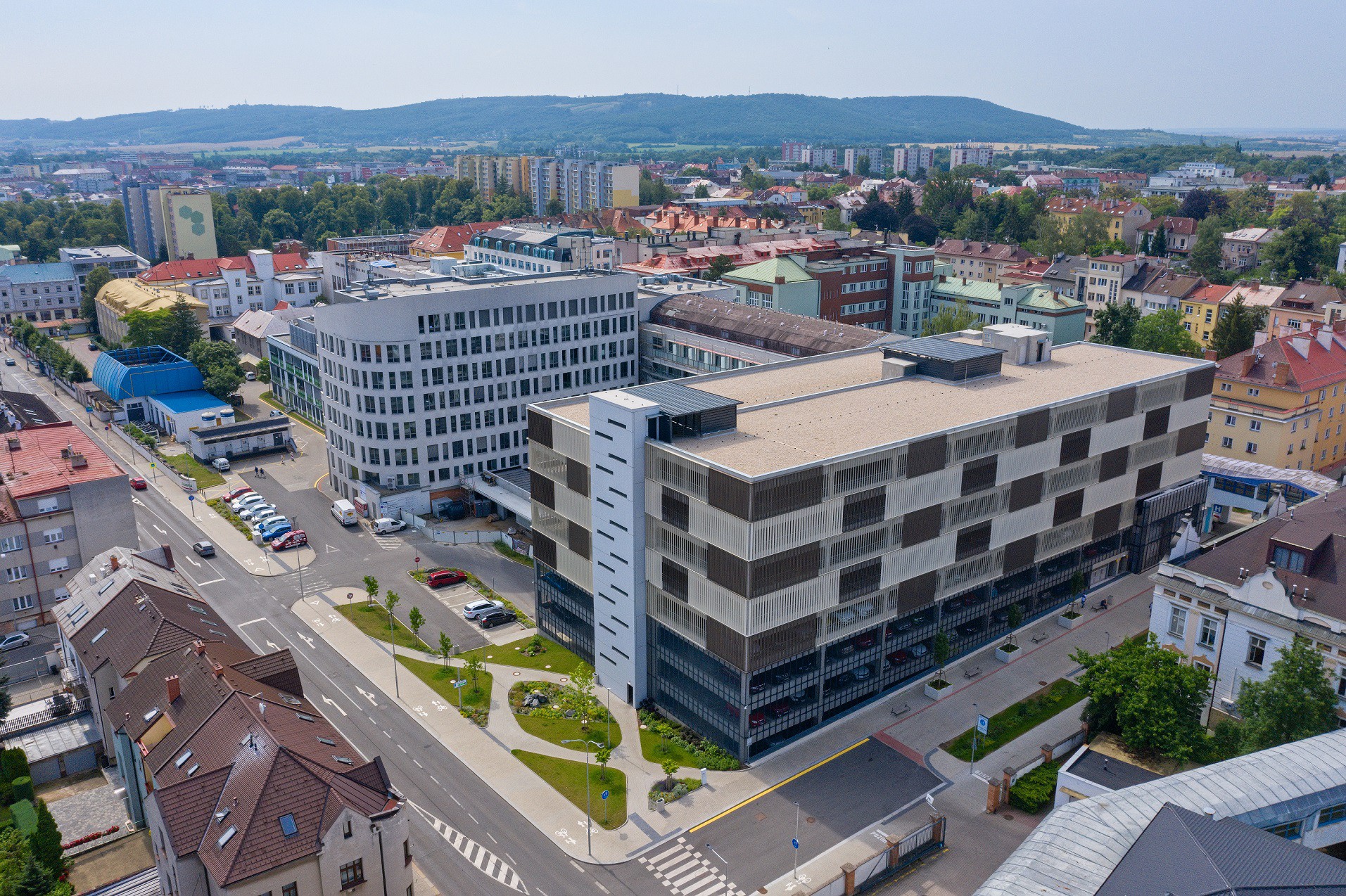

Oblastní nemocnice Mladá Boleslav ušetřila přes 10 milionů korun, foto ČEZ
Úspory jsou výsledkem modernizačních opatření, která zahrnují vzduchotechniku, výměnu 3 840 žárovek za LED osvětlení, instalaci perlátorů na úsporu vody a fotovoltaiky o výkonu 114 kWp. Výrazně pomohlo také nasazení systému individuální regulace teplot v místnostech.
Energeticky úsporný projekt společnosti ENESA z holdingu ČEZ ESCO přinesl Oblastní nemocnici Mladá Boleslav za rok 2024 úspory v celkové výši přesahující 10 milionů korun, čímž překonal garantovanou úsporu o téměř tři miliony. Úspory jsou výsledkem modernizačních opatření, která zahrnují vzduchotechniku, výměnu 3 840 žárovek za LED osvětlení, instalaci perlátorů na úsporu vody a fotovoltaiky o výkonu 114 kWp. Výrazně pomohlo také nasazení systému individuální regulace teplot v místnostech. Podobné úspory předpokládá nemocnice i letos.
