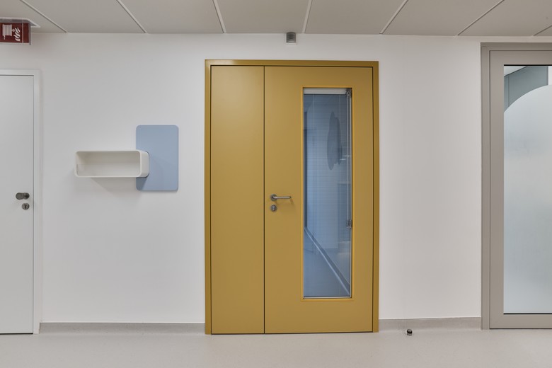

2.1 Požární a kouřotěsné dveře
Tyto dveře patří mezi nejčastěji projektované prvky ve veřejných i bytových stavbách. Kvalitní certifikované dveře odolají ohni a kouři po dobu minimálně 30 minut, umožní tak bezpečnou evakuaci a chrání zbytek objektu před šířením požáru i nebezpečných zplodin.
  • Funkce: zamezení rychlého šíření ohně a kouře, ochrana únikových cest, možnost evakuace
  • Požární odolnost: EI230/EW30, alt. EI245/EW45
  • Kouřotěsnost: Sa (kouř za studena) nebo S200 (kouř za teploty 200 °C) s mechanickým padacím prahem jako klíčovým prvkem
  • Design: plné i prosklené varianty včetně skleněných stěn, nadstandardní rozměry požárních dveří včetně dvoukřídlých do 250 cm
