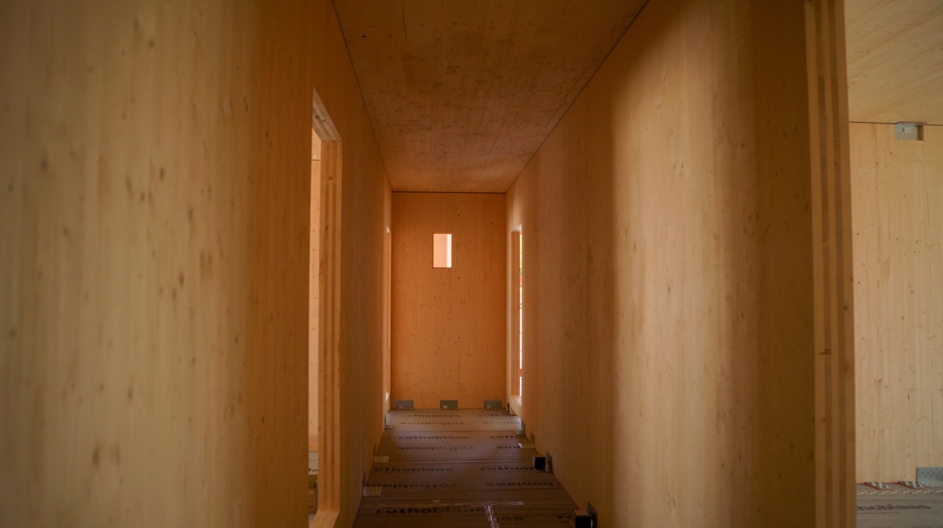

Rezidenční projekt Dřevák v pražských Radlicích, který je se 76 byty doposud největší bytovou dřevostavbou v České republice, dosáhl milníku dokončení hrubé stavby. Výstavba nosné konstrukce z masivních dřevěných CLT panelů přinesla cenná data z reálného provozu. Díky vysoké míře tovární prefabrikace a lehkosti materiálu vyžadovala montáž přímo na staveništi o třetinu méně pracovníků a až pětkrát méně nákladní dopravy. Z realizace tak vyplývá, jak může industrializace a přesun práce do výrobních hal posílit kapacity celého odvětví.
V rezidenčním komplexu D.O.K. Radlice vzniká celkem 177 bytů ve třech budovách. U dvou z nich (Onyx a Krystal) probíhá výstavba tradiční železobetonovou technologií, zatímco Dřevák kombinuje monolitický suterén a nadzemní podlaží z křížem lepeného dřeva (CLT). Díky souběžné realizaci tak lze porovnávat nároky obou stavebních přístupů v identických podmínkách.
Tovární přesnost zvyšuje efektivitu práce i bezpečnost

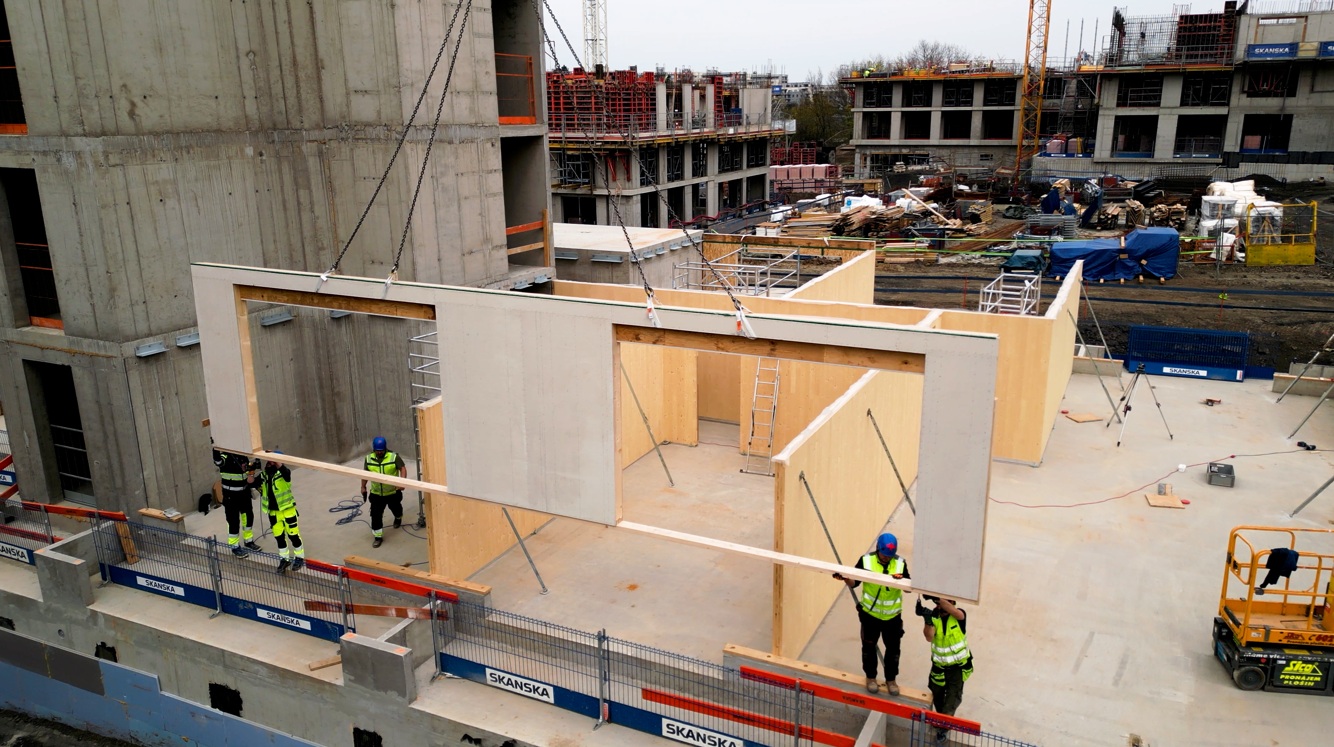

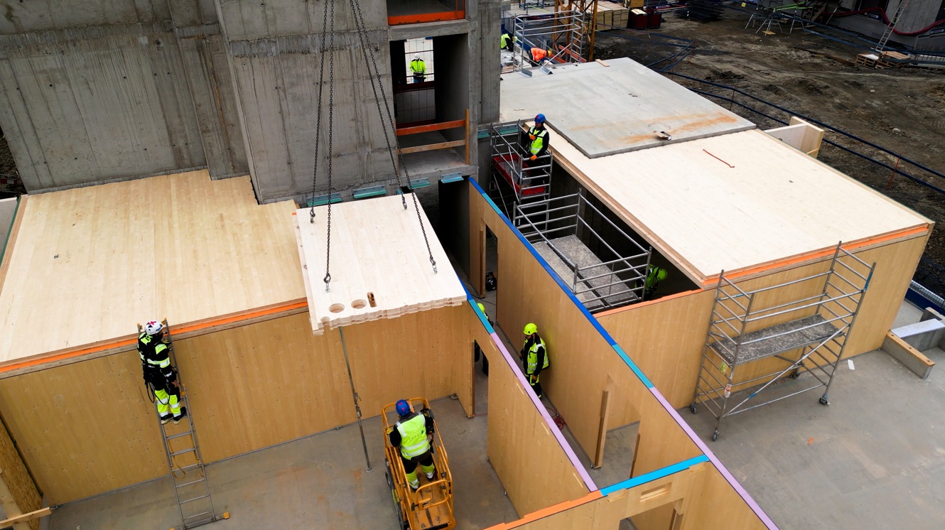

Tempo výstavby nadzemních podlaží činilo u Dřeváku zhruba jedno patro za měsíc, což odpovídá i sousedním monolitickým objektům. Souběžné tempo bylo předem plánované s ohledem na vysokou konstrukční náročnost a precizní montáž dřevostavby. Zásadní rozdíl se tak projevil v organizaci práce a nárocích na lidské zdroje přímo na staveništi.

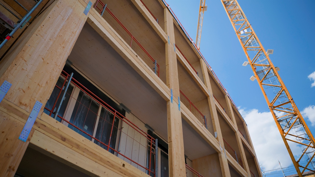

„Většina konstrukčních prvků vznikla s milimetrovou přesností ve výrobních závodech, takže nám na samotnou montáž nosné konstrukce stačil zhruba o 30 procent menší tým lidí než u klasického železobetonu. Staveniště je díky tomu klidnější, čistší a práce je z pohledu bezpečnosti i ochrany zdraví lépe koordinovatelná,“ uvádí Pavel Tomek, projektový manažer Skanska Residential.

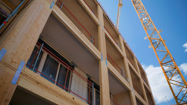

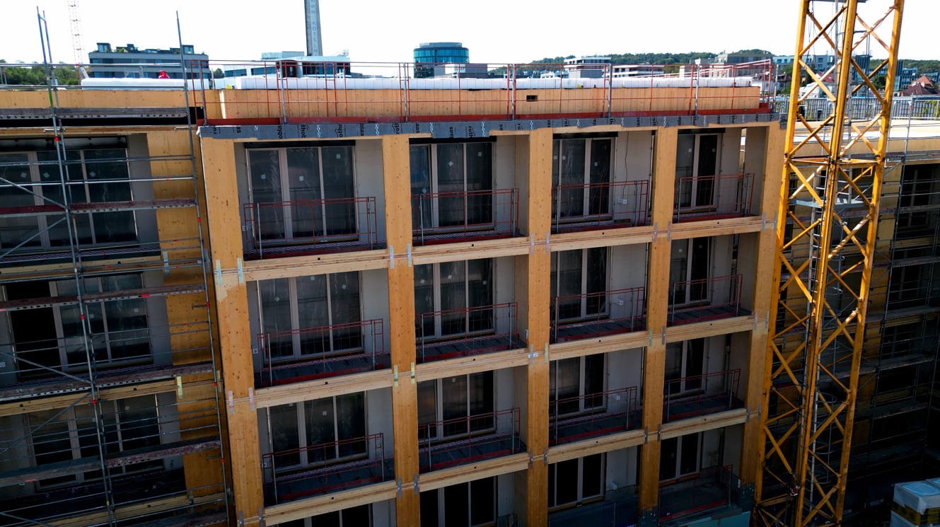

Prefabrikace se u Dřeváku neomezila pouze na stěnové a stropní CLT panely od dodavatele Stora Enso. Dřevěná rámová fasáda od Taros Nova dorazila na stavbu z 80 % s již osazenými okny z výroby, a to ušetřilo desítky navazujících dílčích montáží přímo na lešení za proměnlivého počasí.
„Každý prostup, spoj i detail jsme museli vyřešit v digitálním 3D modelu ještě před tím, než ve výrobní hale vytvořili první panel. Na stavbě pak šlo o čistý a suchý proces bez tisíců litrů technologické vody, která se běžně vnáší do betonových konstrukcí. To nám ušetří čas v navazujících etapách dokončování interiérů a minimalizuje riziko skrytých stavebních vad,“ uvádí Michal Georgián, projektový manažer Skanska a.s.

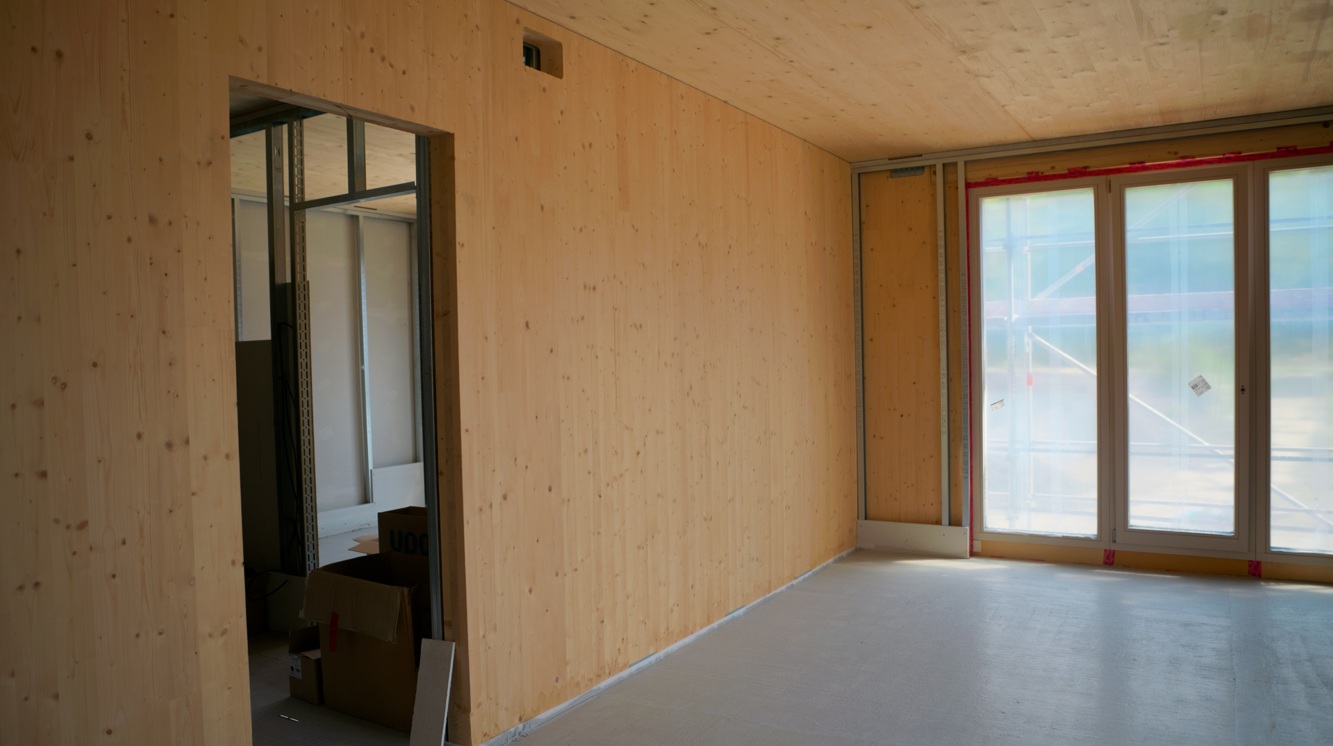

„Na stavbu Dřeváku jsme dodali celkem 1 700 metrů krychlových CLT panelů, tedy 36 nákladních vozů. Každý panel přijížděl z výroby přesně označený, takže montážní tým okamžitě věděl, na jaké místo na stavbě patří. V porovnání s betonem znamenala lehkost dřevěných konstrukcí až pětinásobně menší dopravní zatížení pro městskou část a okolí stavby,“ doplňuje Tomáš Hýrek, business development manažer Stora Enso s.r.o.
