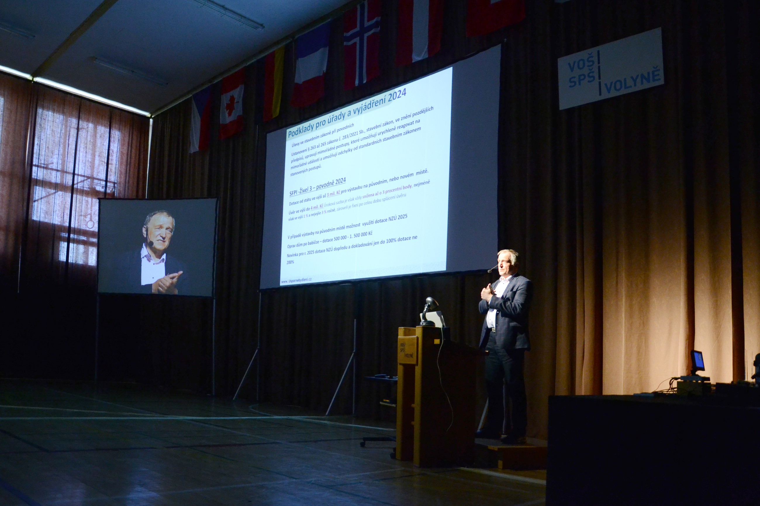

Stav technické normalizace pro dřevostavby
K aktuálnímu stavu technické normalizace pro dřevostavby se na konferenci vyjádřil docent Petr Kuklík, člen technické normalizační komise na národní i mezinárodní úrovni a zpracovatel řady evropských a českých norem pro navrhování dřevěných konstrukcí za běžné teploty a za požáru. Uvedl, že vedle platných norem ČSN, ČSN EN a ČSN ISO je dokončena také 2. generace Eurokódu 5 pro navrhování dřevěných konstrukcí, která je nyní postoupena ke konečnému odsouhlasení (formal vote trvající osm týdnů). Po odsouhlasení bude probíhat proces přípravy na převzetí na národní úrovni včetně přípravy národních příloh. Vstoupit v platnost by měla 2. generace všech Eurokódů v březnu roku 2028 a nahradit stávající 1. generaci.
„Na národní úrovni řešíme úpravu norem požární bezpečnosti, abychom vytvořili lepší podmínky pro dřevostavby. V současnosti je na UCEEB ČVUT v Praze ve spolupráci s GŘ HZS, PAVUS, TNK 27, FBI VŠB TUO řešen dílčí rozborový úkol České agentury pro standardizaci (ČAS) s názvem Vytvoření normativních podmínek požární bezpečnosti pro větší využití dřeva ve stavebnictví. Snažíme se maximálně využít možností, které se nabízejí v rámci evropského a mezinárodního systému požární bezpečnosti a příslušné EN a ISO normy zavedené do soustavy českých norem,“ uvedl docent Kuklík a připomněl také zpracovanou metodiku pro navrhování vícepodlažních dřevostaveb (2024) obsahující přehled postupů požárně bezpečnostního inženýrství.
