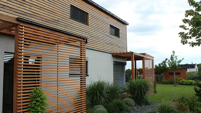

Na první pohled se může zdát, že u dřevěné fasády rozhoduje především typ použitého materiálu. V praxi ale platí, že životnost fasády ovlivňuje především konstrukční řešení a detaily provedení.
Zásadní je zejména provětrávaná skladba fasády. Dřevo je citlivé na vlhkost a bez správného odvětrání může docházet k jeho degradaci. Provětrávaná mezera umožňuje proudění vzduchu mezi spodní a horní hranou fasády a zajišťuje odvod vlhkosti, která se do konstrukce dostává z exteriéru i interiéru.
Významnou roli hraje také orientace fasády vůči světovým stranám. Jižní a západní strany jsou více namáhány UV zářením a vysycháním, severní naopak dlouhodoběji zadržují vlhkost. Každá strana domu tak vyžaduje jiný přístup k návrhu i údržbě.
Důležité jsou i detaily napojení a ochrana exponovaných míst, jako jsou hrany, spoje nebo prostupy. Právě zde nejčastěji dochází k zatékání vody a následnému poškození materiálu.
Rozdíly vznikají i při samotné realizaci. Dřevěné fasády na míru umožňují přizpůsobit skladbu konkrétním podmínkám stavby, zatímco typová řešení často vycházejí z univerzálního návrhu bez ohledu na orientaci nebo místní klima.
Neméně důležitá je také povrchová úprava a její pravidelná obnova. Ta chrání dřevo před UV zářením a vlhkostí, ale sama o sobě nedokáže nahradit správně navrženou konstrukci.
Výsledkem je, že kvalitně navržená a provedená fasáda může bez zásadních problémů sloužit desítky let. Naopak podcenění detailů se obvykle projeví poměrně rychle.
